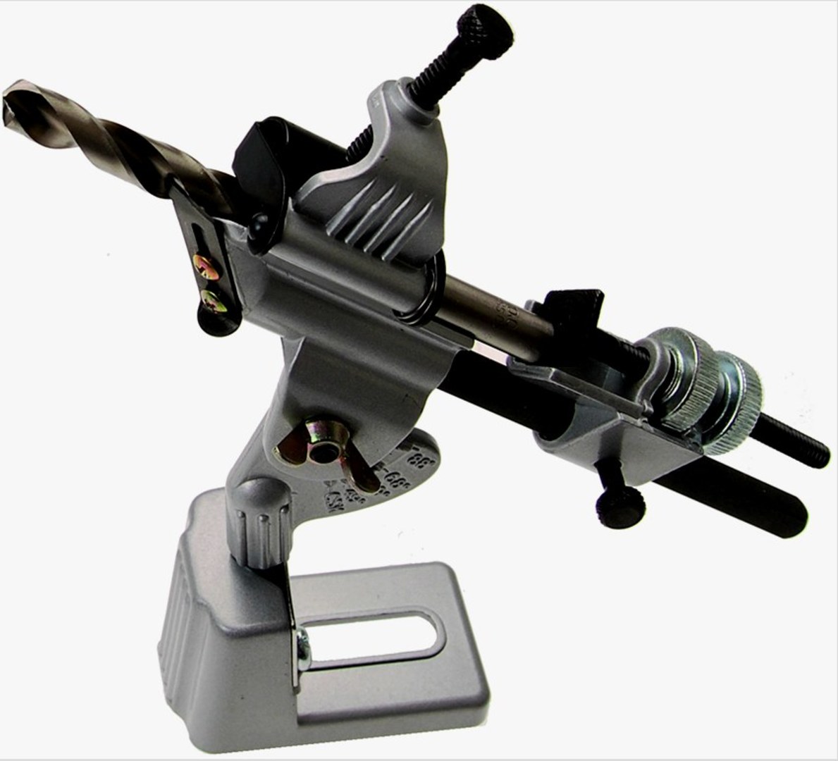

A neten kutakodva rátaláltam a Tormek DBS-22 3D modelljére, a fájlok innen letölthetőek.
Video.
pagabee
valami olyasmi megoldásban gondolkozom, amihez nem szükségeltetik speciális formályú köszörűkő, hanem egy sima mezei köszörűn is elvéhezhető legyen az élezés.
Jópár éve volt itt szó hasonló szerkezetekről .
A [#360@snowman] forumtárs által felkinát élező olyan, ami neked kell, saját köszörű korongja van. Nekem is ilyen van, bevált.
Én vettem egyet, de még nem üzemeltem be.
Ebben a videóban tesztel különböző köszörűket, ez is elég jó teljesített.

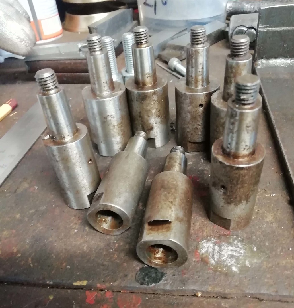

Hagyatékból került hozzám és nem tudom mi ez.[#nemtudom]
Az is lehet nincs köze a forgácsoláshoz, de forgácsoló szerszámokkal együtt jött.
Aki tudja mi ez, kérem ne tartsa magában.
2x4db, két különböző méret. A kép telefonnal készült.
Köszönöm előre is a segítséget.
Találkoztam evvel a négy síklapú élezéssel már -
Szinte nincs keresztéle , könnyű furatot kezdeni vele pontozás nélkül .
Ezt még nem próbáltam kézből élezni , géppel pedig egészen biztosan nem is fogom próbálni .
A hagyományos élezésnek is megvannak a trükkjei a keresztél
"kivételére ", nagyobb fúróknál érdemes is alkalmazni telibe fúrásnál .
8-10 milliméterig egy perc sincsen egy fúró élezése ,ha időben után élezi az ember , hagyományos módon kézből .
Gondolkoztam hogy hozzászóljak e a témához még .
Azt nem értem mi szükséged van a gépi élezésre ?
Ha komoly géphez éleznél akár keményfém fúrókat , ott a gagyi vacak élezőknek semmi értelmét nem látom .
A kérdés , miért szükséges élezőgép ?
Ha van komoly indoka akkor úgyis profi gép kell , az nem lehet olcsó .
Most végigkínlódtam ezt a videót , le is fordíttattam .
Ok négylapú köszörülés .
De a magyarázat szembemegy avval amit jó régen tanultam .
Gondolok itt a marással és a hátraesztergálással készült marószerszámok közötti különbségre , előnyökre ,hátrányokra .
De nem kukacoskodok , jó sokáig elpöcsöltek azon a fúrón ...
Feltételezem hogy a furatok kúposak a végükben menetes furattal. Ha igen akkor ezek valamilyen köszörű fortuna kőfelfogó orsó végződései.
Eszembe jutott még, lehet ez akár faipari maró szerszám befogója is.
