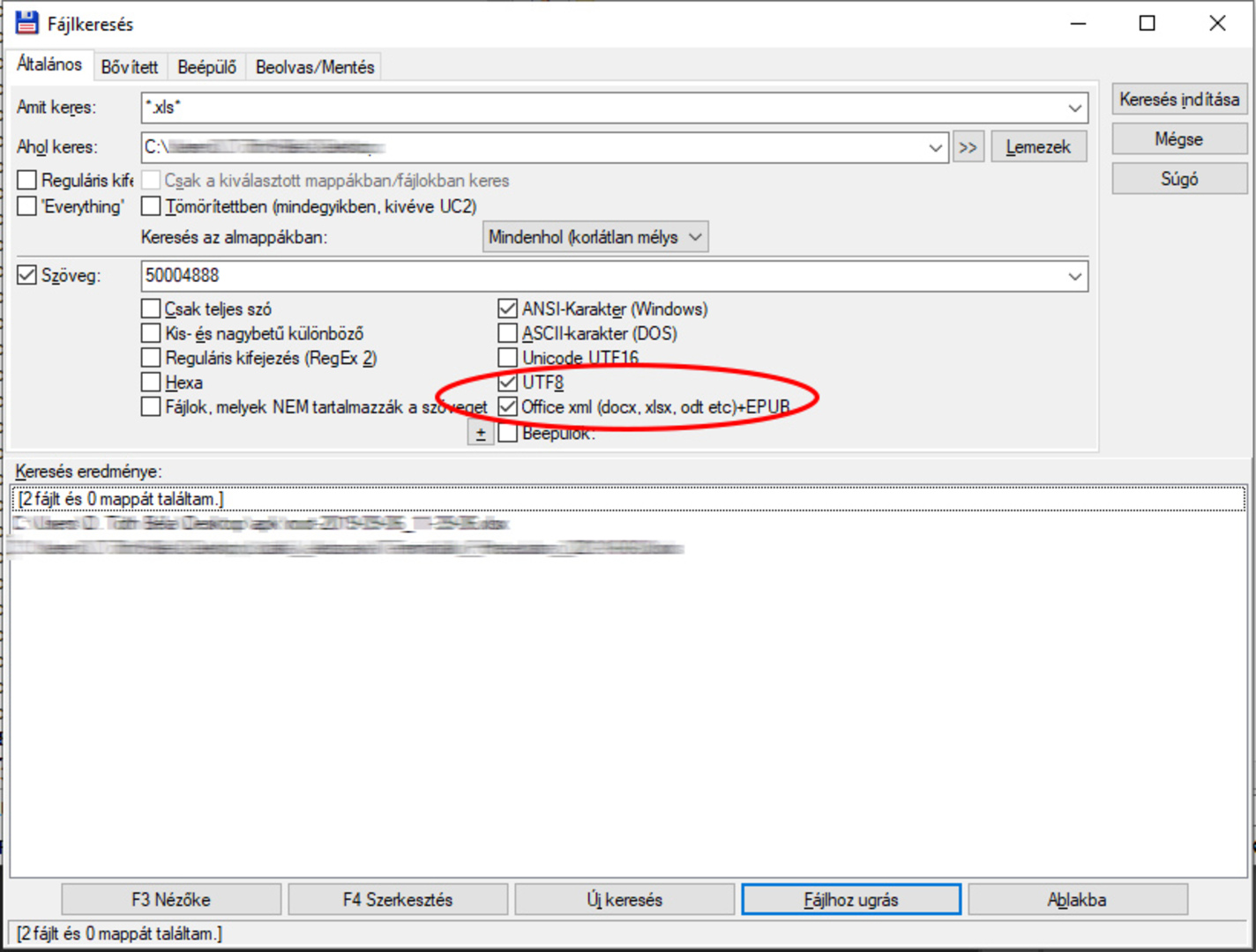

Nem írtad, hogy milyen op.rendszer...
Feltételezem, hogy Win10, annak a kereső szolgáltatása tudja ezt, csak be kell állítani (szerintem a Win7-nél is működik)
Itt van két részletes leírás a hogyanról:
How to Search File Contents in Windows 10?
How to Search Through File Contents on Windows 10
A Total Commander is tud tartalomra keresni, azzal is lehet próbálkozni... (Parancsok-> Keresés:Szöveg)
Megnéztem, jól emlékeztem, a Total Commander alapból tudja.

S valóban! [#heureka]
File keresésre rendszeresen használom, de sosem gondoltam volna hogy ilyet is tud.
Köszönöm!!! -Rémrendesnek is- .

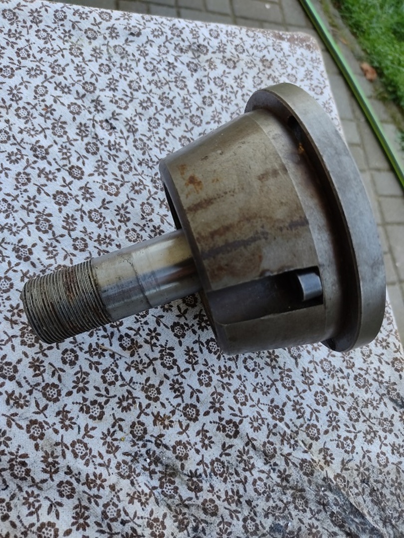

Sziasztok !
        Tudja esetleg valaki hogy ez milyen gépnek a tokmány felfogatója ?
