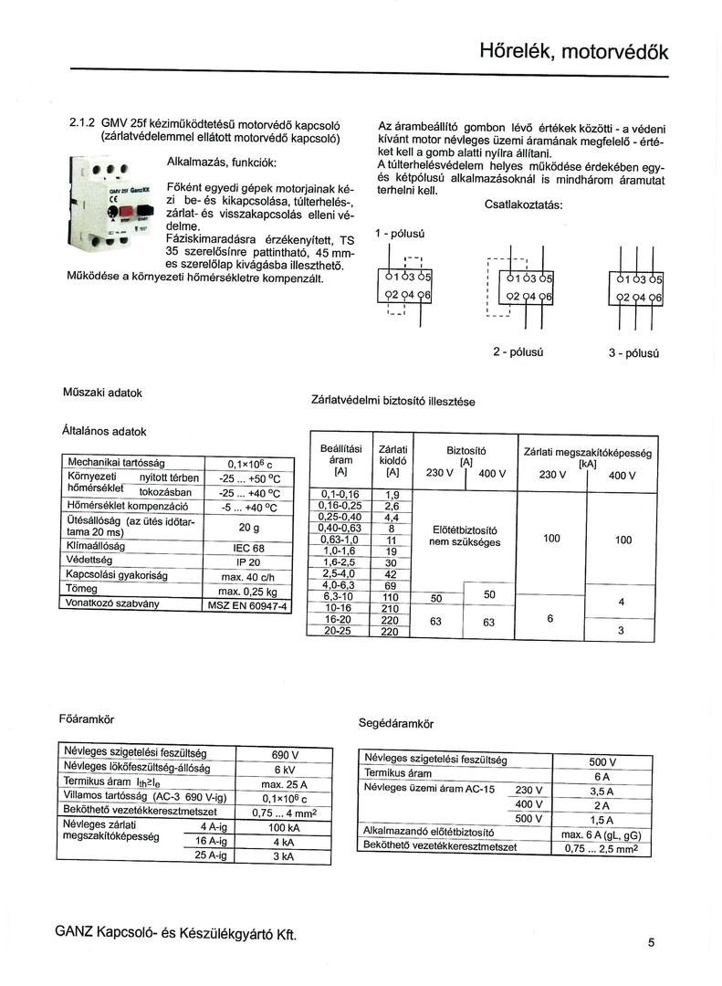

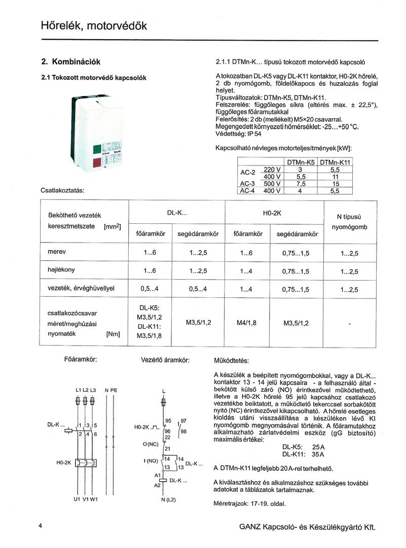

Bármilyen a motor áramának megfelelő tokozott motorindító megfelel. Ezek védenek túláram és feszültség kimaradás ellen is.
A képeket csak a beépített motorvédő kapcsoló átkötése miatt csatoltam.
Egy fázisú motoroknál az 1 pólus, és a 2 pólus bekötések jöhetnek számításba
Öntartás csak vissza kapcsolástól véd de nem véd a motor megszorul és megszalad az áram és megfőt!
Ha az öntartást hóvédelemél kombinálod akkor lesz motorvédő az öntartó áramköröd ami a beállított névleges áram főlőt értéket és kikapcsol (nem visszaálló) ha motor oldalon túlterhelés van... [#vigyor]
