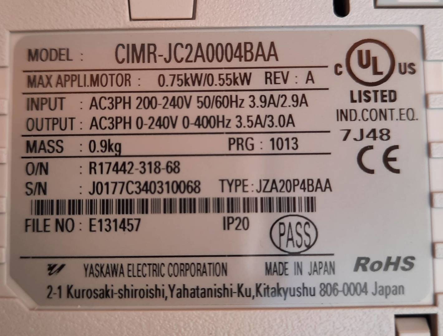

Ez a konkrét típus:
YASKAWA CIMR-JC2A0004BAA

A J1000-es egy ventilátorok, szivattyúk, egyszerű alkalmazásokra kifejlesztett frekvenciaváltó.
Én nem használnám 1x230VAC megtáplálással főleg nem tartós/folyamatos vagy "nehéz" üzemben.
A tisztánlátás érdekében:
A gyártó a feltüntetett adattáblán a bemeneti feszültség és áram értékek.
PL:3x230V~3.0A
Teljes terhelésen az egyenirányító hid képes elviselni
3 fázison felvett teljesítményt.
Ha van feltüntetve betáplálási alternatíva akkor a dokumentumban szereplő bekötéssel (és csak azokon a bekötésű pontokon) üzemeltethető akár maximális teljesítménnyel is a hajtás, mert úgy van kialakítva az egyenirányító teljesítménye, hogy elviselje az egy fázison átfolyó megnövekedett áramfelvételt.
Ha nincs feltüntetve betáplálási alternatíva az adatlapon, akkor az egyenirányitó híd nem képes 1 fázisról a teljes teljesítmény kiszolgálására. Max kivehető teljesítmény : 1,73
Ha nincs fázisellenörzés a hajtásban.
Max kivehető teljesítmény : 1,73???
Maradjunk annyiban, hogy az okfejtésed elméletileg helyes, de a gyakorlatban ilyen kis áramoknál sosem az egyenirányító a leggyengébb láncszem.
Sokkal inkább a belső pufferkondik kapacitásáról van szó, de ha szükséges erre is lehet megoldást találni.

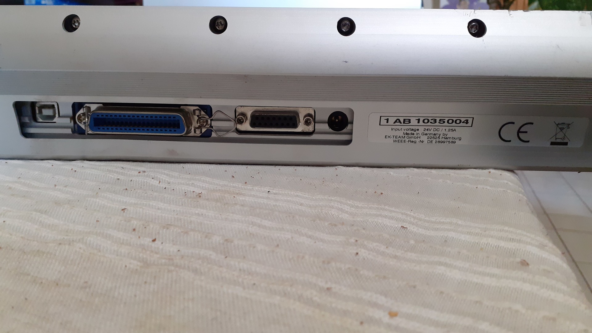

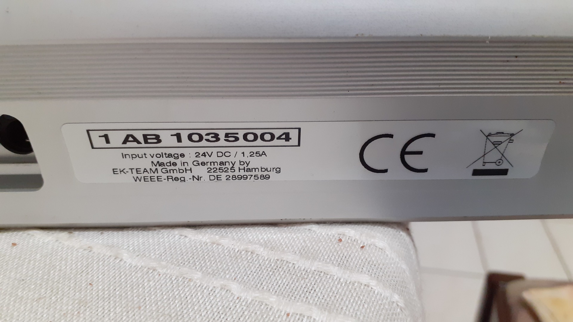

Igen, ezen a gépen ragasztott/matricázott az ABB-s  design.
Kicsit utána kutakodva, ugyanezt a gépet többféle matricával, típusnévvel is forgalmazták.
Amiket találtam:
-ABB AMS 500
-Weidmüller MCP PLUS
-Phoenix Contakt CMSP1
-Partex MK500
A talált fotók/videók alapján, szerintem mindegyik ugyanaz a gép.
Az ABB-nek(?) matricázott gép hátulján a csatolófelületnél, egy a vélhető német gyártóra(EK-TEAM GmbH) utaló matrica és egy, talán a konkrét típusra utaló kódszám.
