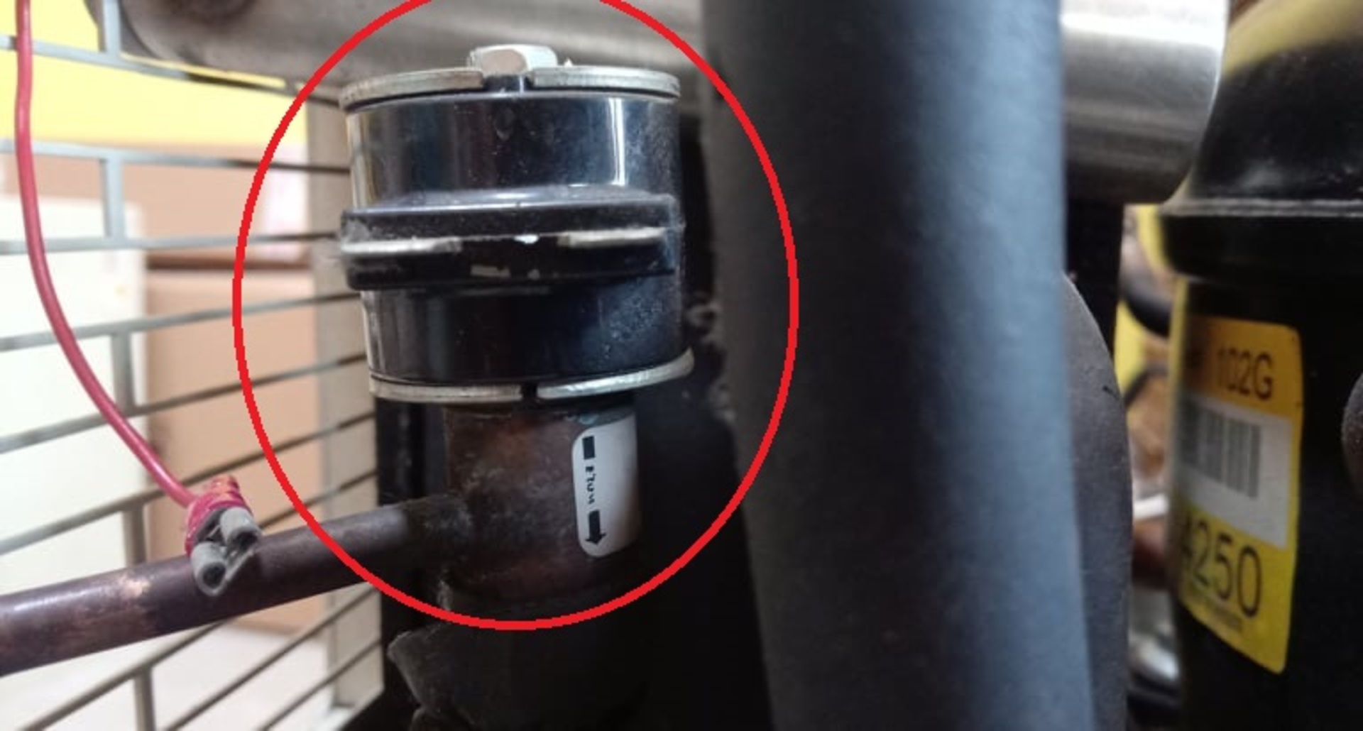

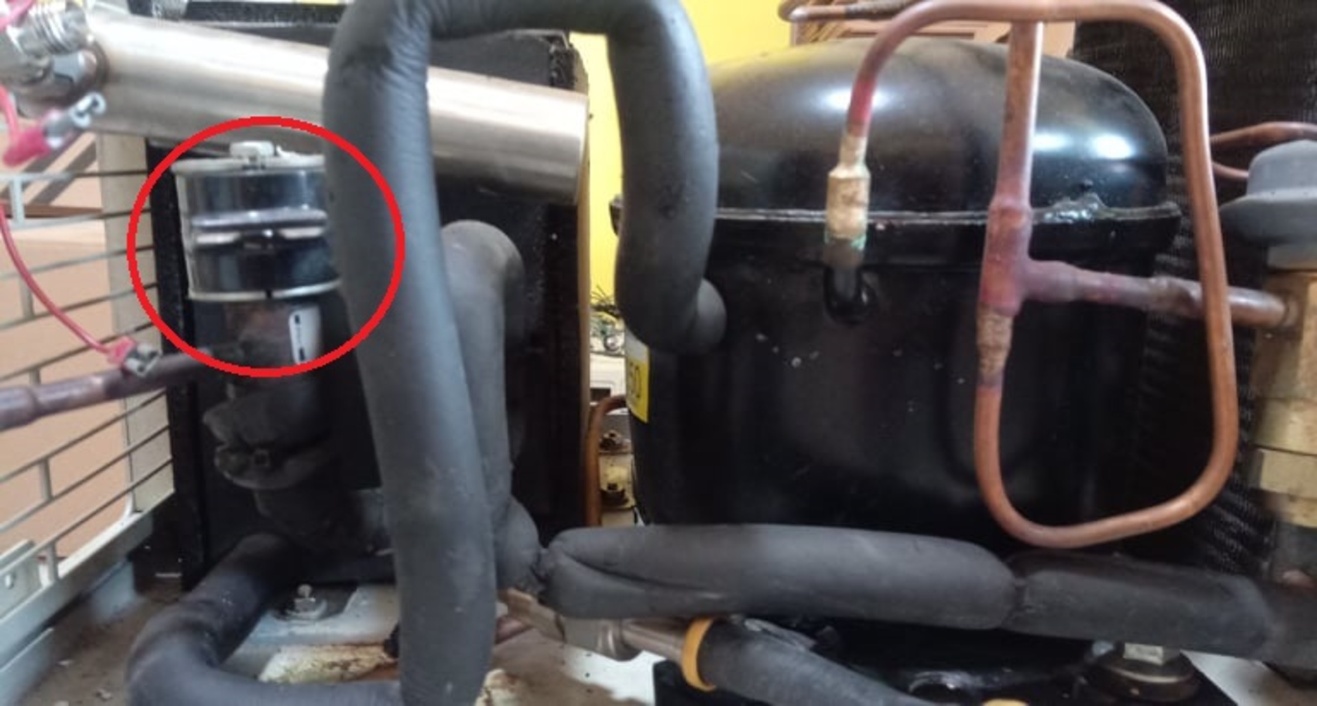

doil
egy kérdés a pirossal bekarikázott rész mire való ?
ez egy kompresszoros vízhűtő
2am4nwzib
Szerintem szilikagél tartály.
