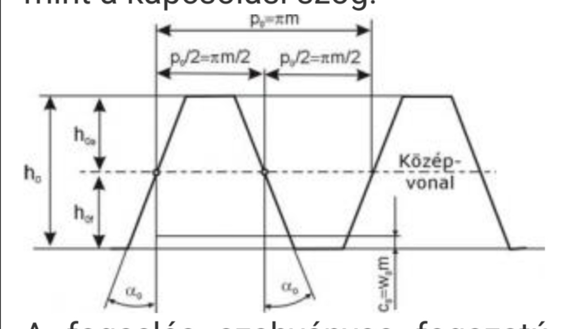

A fogaslécen nincs "kör" esetleg sík.
De mindegy melyik síkon méred az osztást, mindenütt ugyan annyi.

modulú, de akkor is egybe kell számolni a fogat és fogárkot, ami ötnél több, tehát az 1,5 m az nem jó.
P=pi*m ez a lényeg.
A P-t középvonalon mérik, de lehet, hogy a fejnél is ua. az érték.
Mitől lehetne más, mikor ugyanazok a fogprofilok ismétlődnek n-szer?  [#nemtudom]
"P=pi*m ez a lényeg."
Du. kettőkor is ezt írtam, csak Te próbáltad félremagyarázni.
"A P-t középvonalon mérik, de lehet, hogy a fejnél is ua. az érték."
Persze hogy ugyan annyi, különben "kifli" lenne belőle.

5 meg 2 az 7
illeszd már be lécci a képletbe!
Cserélj szemüveget és nézd meg újra a skiccet tüzetesebben! :)
P=7
pi=3,14
m=?
7=3,14*?
7:3.14=?
?=2.229299363
Most ha hozzávesszük, hogy nem egész pontosan mérte a P-t
akkor 2,25 a modul
