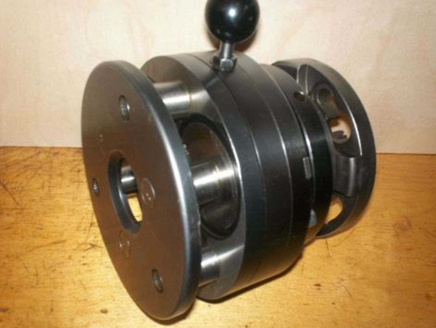

Tudja valaki németül mi a neve ennek a menetmángorló fejnek? Köszönöm.

GEWINDEWALZKOPF
GEWINDEROLLENKOPF
Pl. a NAREX is így hívja, 2.08 fejezet 14.oldal
NAREX menetgörgőző fej
TROMF22
Lehet, hogy azért nem találtad, mert a "mángorláshoz" a síklapú menetalakító szerszámot használják: FLACHBACKEN
Szabika78
Nagyon szépen köszönöm az újbóli segítséget!!!! [#vigyor]
Kösz, megtaláltam. A német nem az erősségem.[#eljen]

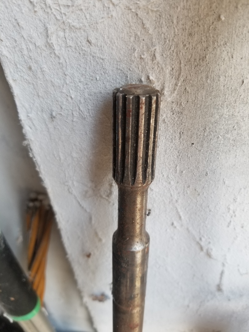

Ez milyen ütvefúrógépnek lehetett a szabványa?
Még mindig van ilyen, szinte mindegyik fúrókalapács (Makita, Bosch, Milwaukee, Hitachi, DeWalt) létezik ilyen tokmánnyal is. "Spline shank" néven keress rá.

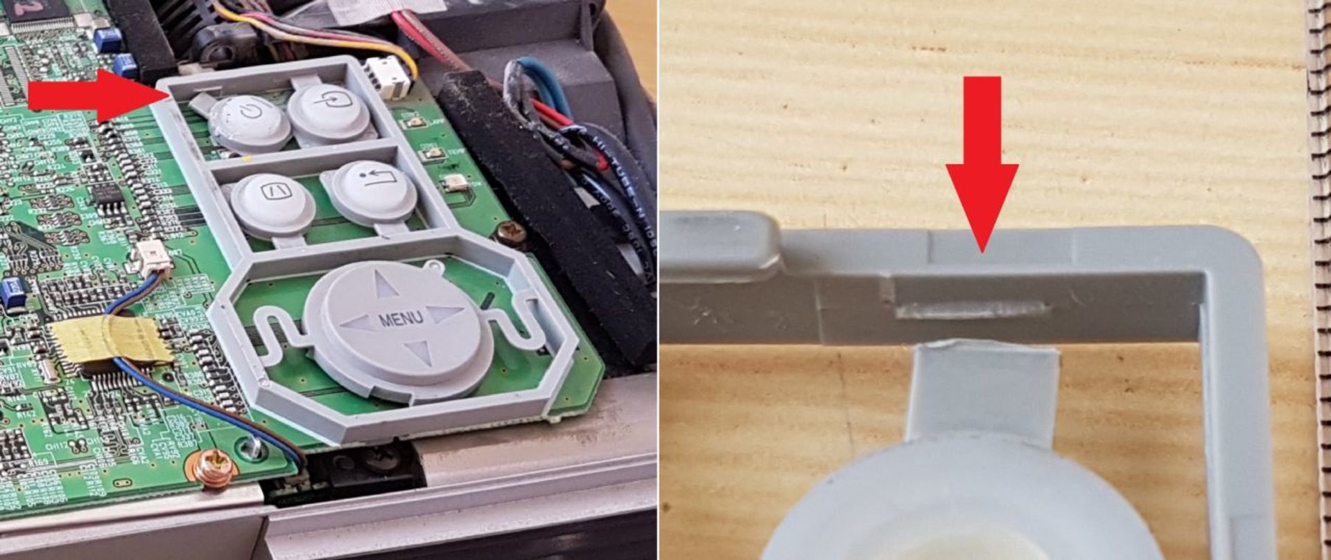

Sziasztok !
Megfelelő ragasztót vagy valami jó módszert keresek a képen látható probléma megoldására. Köszi.
kngd9v0m9
Modellrepülő távirányítójánál jártam így a menügombokkal.
Modellboltban kaptam 0,5 mm-es szénszálas rudat, megfúrtam a törés vonala fölött két helyen párhuzamosan, és a két kis szénrudacskához hozzá bandázsoltam a letört nyomógomb fülét egy kevés cérnával majd kb egy csepp pillanatragasztóval átitattam az egész felületet. KB 7-8 éve hibátlanúl működik!
2am4nwzib
3D printelés a megoldás.
Vékony acélhuzal, forrasztópáka.
Jozs
A szénszálas rúd beszerzése lehet hogy nem jön össze, de maga az ötlet jó, talán sima dróttal megpróbálom, köszi.
Jó lenne valami tuti ragasztó is, de eddig még mindegyikben csalódtam amelyikkel dolgom volt.
Vagy arra gondoltam az aceton oldja a műanyagot, és azzal esetleg össze tudnám "hegeszteni" (?)
