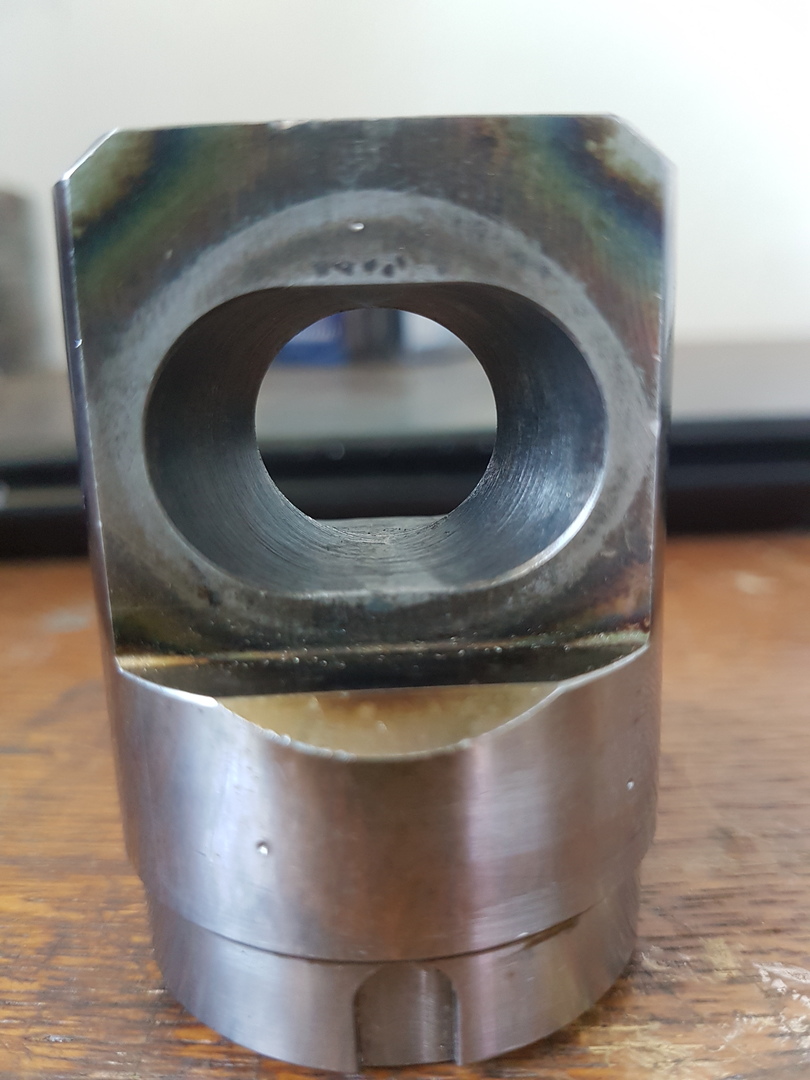

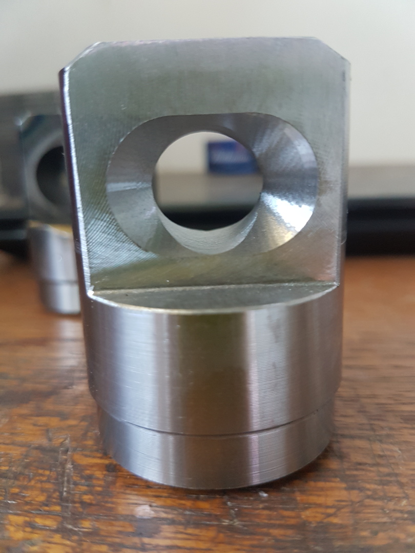

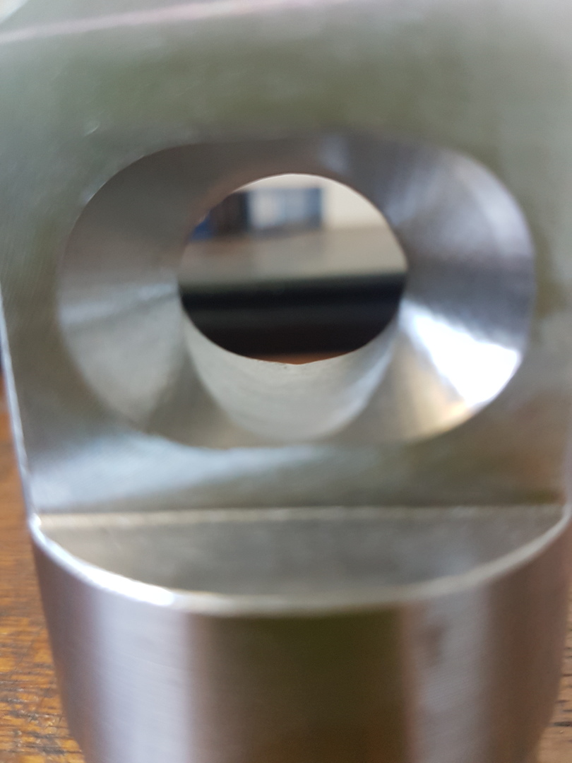

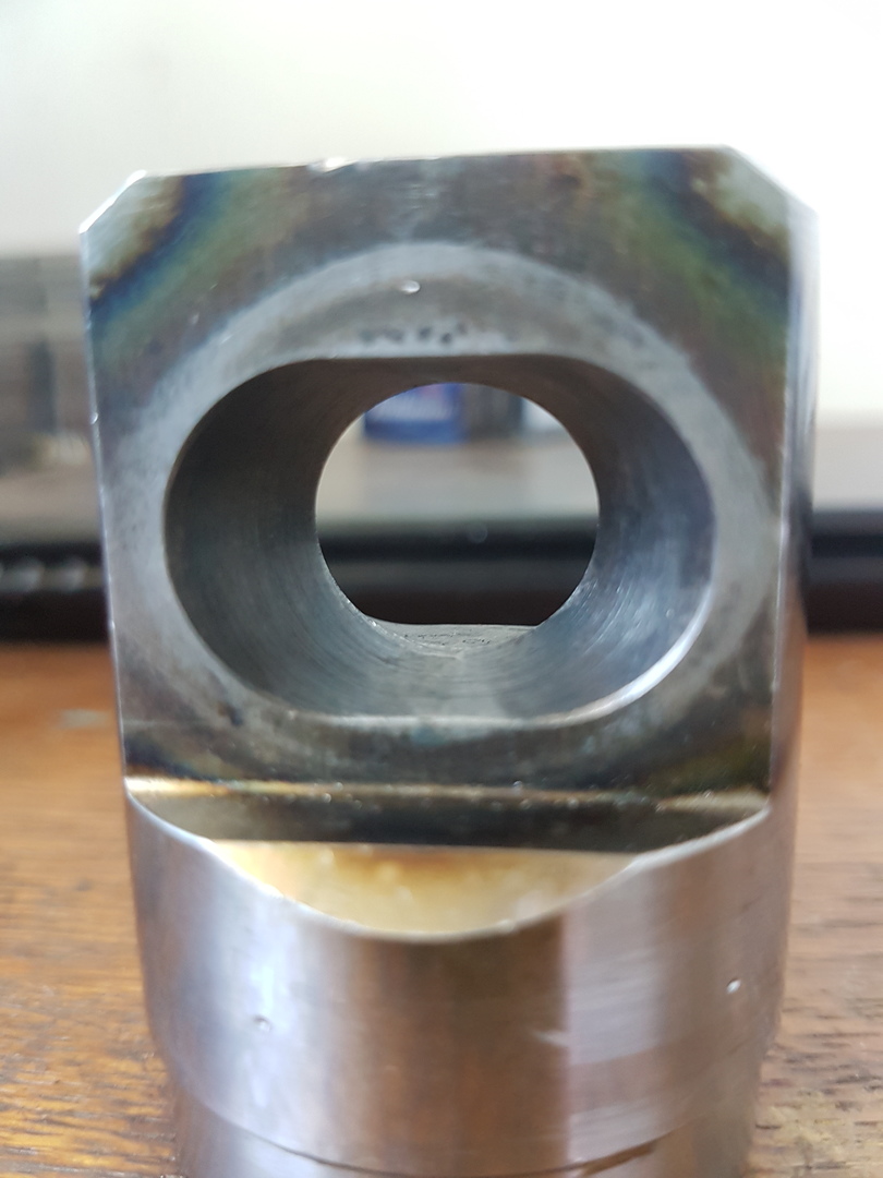

Sziasztok. Segitségeteket szeretném kérni.Linkeltem az adott darabot az ékpálya hosszusága 27mm szélesség 18mm a furat 16 de nem értem miért hagyta meg a radiusát. Solidworksben csinaltam meg a programot.Válaszokat előre is köszönöm
A szerszam gombvegu volt, a SW-ben pedig nem.
93eibppi
6os maróval csinaltam én arra gondoltam előfurni nemkellet volna a munkatársamnak... de most már igy kellene megoldanom
