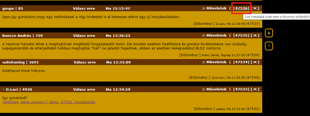

gaspa
Így gondolom,de hogyan tudom megcsinálni?
A hozzászólás sorszámára klikkelsz.
Majd a hozászolásodban beilleszted Ctrl+V.
Egy hozászolásban többet is lehet linkelni ehhez nemárt külön lapon dolgozni.
Vagy egyszerűen csak válaszolsz a hirdetésedre, mindre külön külön.
