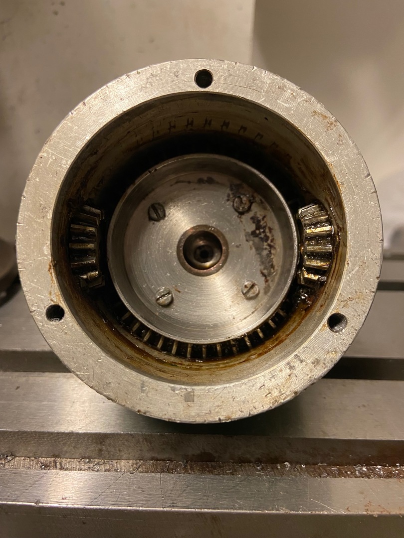

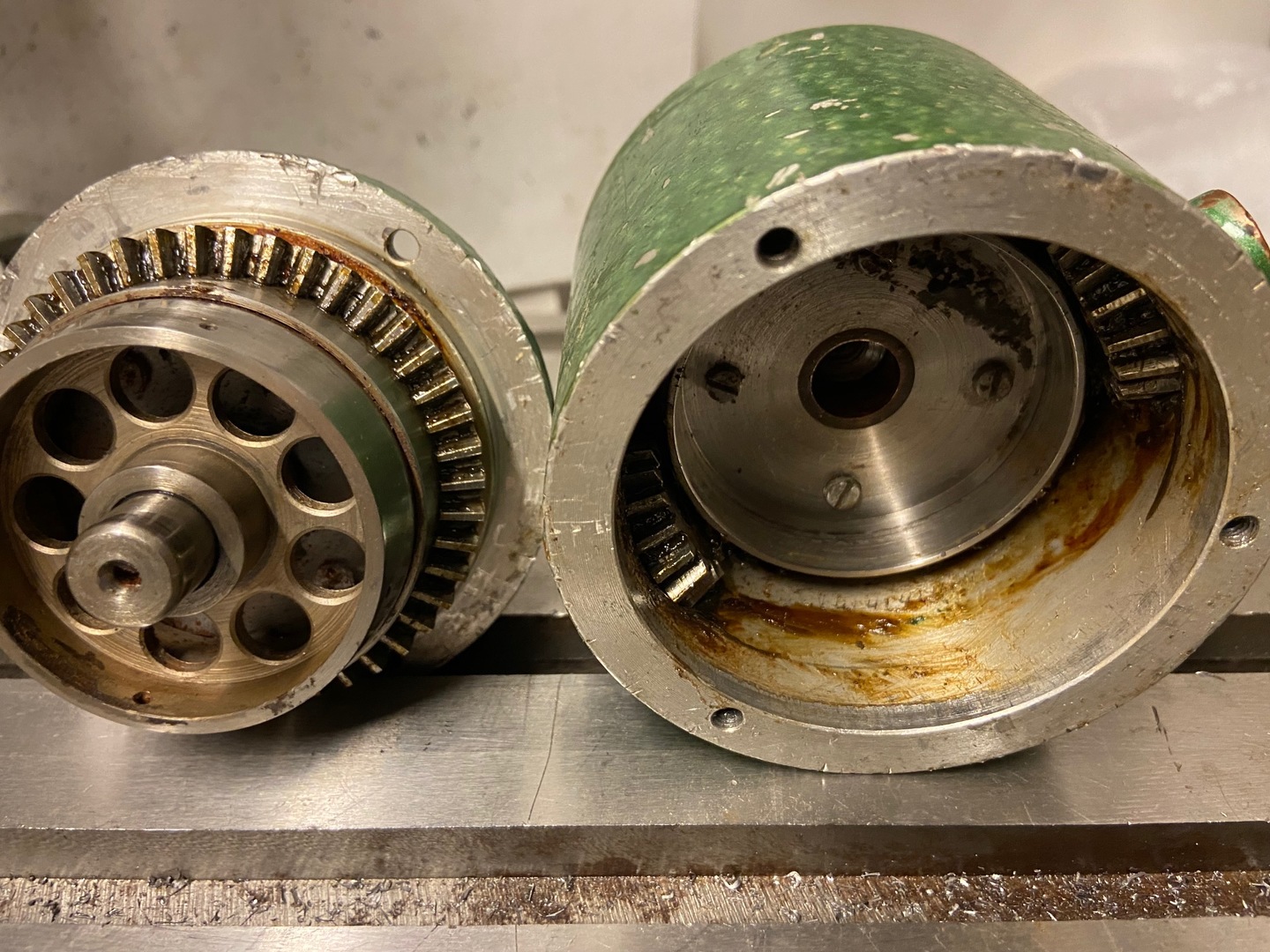

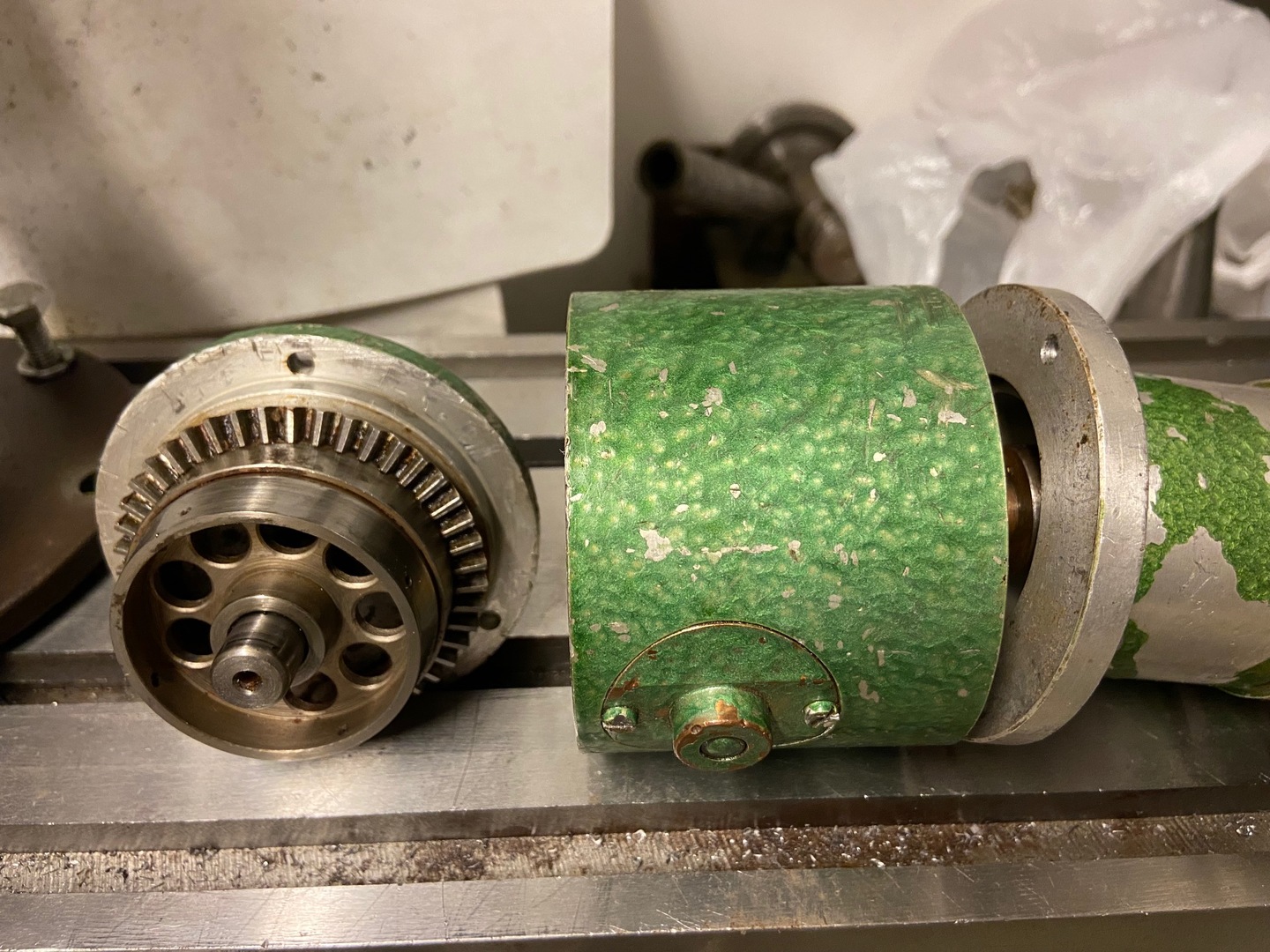

Van egy ilyen MF1 irányváltós menetelő fejem, ami megszűnt irányt váltani. Ugye úgy működne, hogy meneteléskor (összenyomás alatt) egyirányba forog a behajtás és a kihajtás oldal, kivételkor pedig (húzásra) fordított irányban. Na az enyém most csak ezt a fordított irányú forgást tudja produkálni. Szétszedtem, de nem jövök rá, hogy pontosan hogyan kellene váltson (amíg működött, addig nem szedtem szét). A forgásirány megfordítását a fogaskerekeken keresztül értem, egyirányba meg gondolom a két egymásba illeszkedő (belső és külső) kúp vinné át a forgást, de nem látom, hogy mi kapcsolhatná szét ilyenkor a fogaskerekeket. A kihajtás oldali tengelynek van egy minimális axiális játéka, gondolom ez függ össze valahogyan a váltással.
Van valakinek tippje, hogy mi lehet a gond vele?
Szerintem a furatos tárcsa két oldalán van kuplung .
Le fel húzással vált irányt . középállásban szabadon fut .
Beszorulhatott az egyik kuplung .
De kell erről ábrának lenni a neten .
f6hcey09y
Á, igazad lesz! Most már értem! Nagyon köszönöm a tippet!
