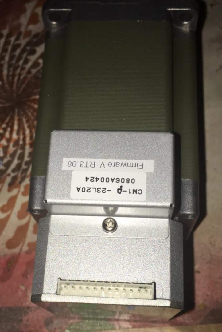

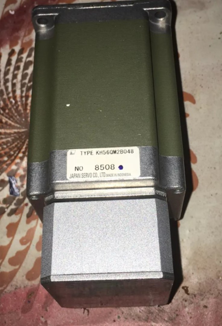

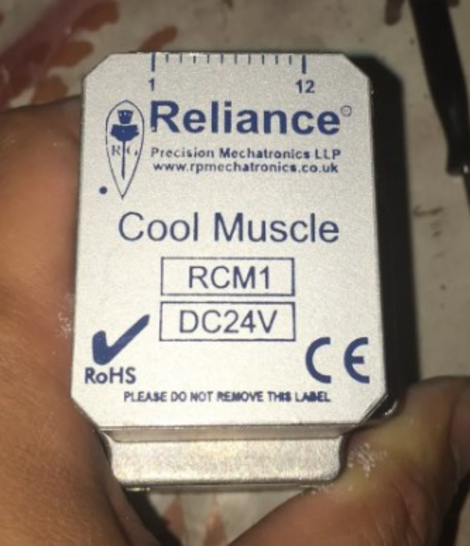

szeretnék segítséget kérni a képen látható CM1-C-23L20  motorokkal kapcsolatban. Fel lehet ezeket használni egy uc300-al xy tengely meghajtásnak?
Ha igen igényel még bármi egyéb elemet vagy ennek a beépített vezérlője közvetlenül összeköthető vele?
Előre is köszönöm az építő jellegű hozzászólásokat!

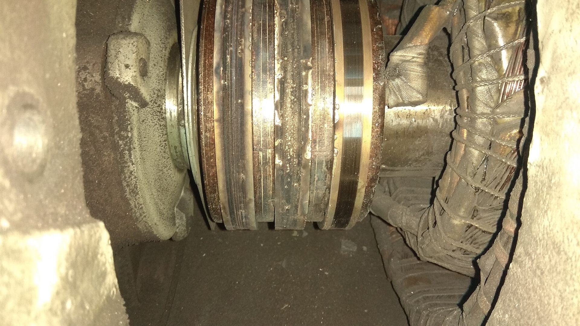

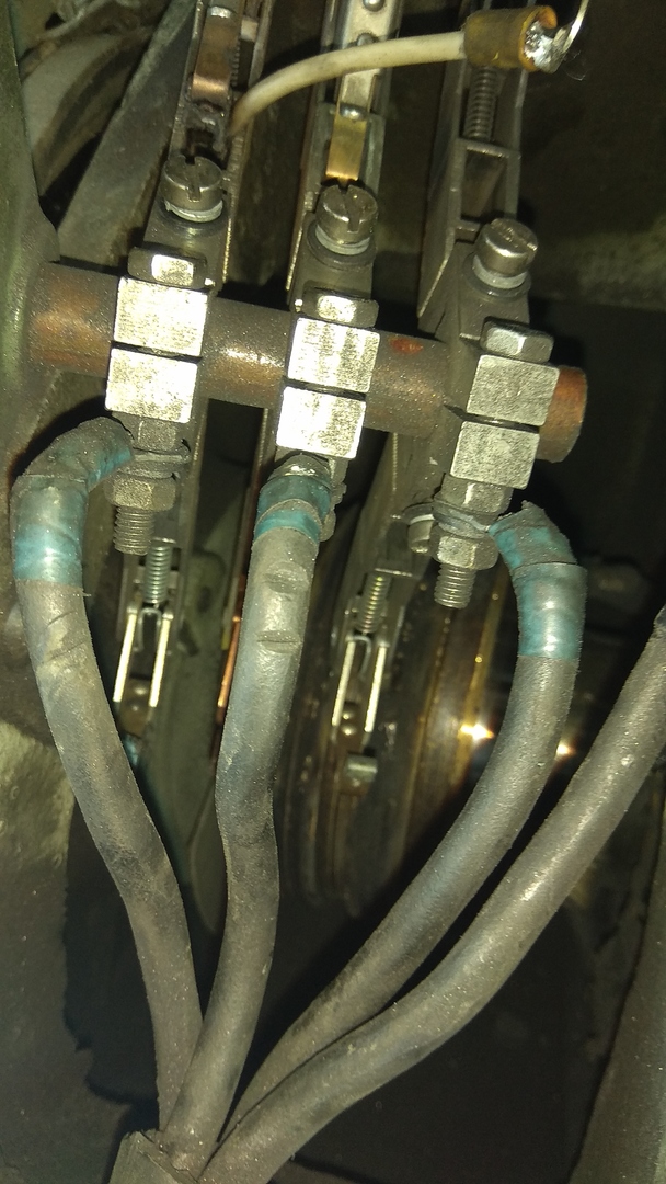

Megmásztam a gépet, megnéztem a motort, aminek eddig csak az adattáblán lévő teljesítményparamétere érdekelt. Kéremszépen az biza háromfázisú csúszógyűrűs indukciós motor, a kefeház eltávolítása után viszonylag egyértelmű a hiba oka, lásd csatolt kép. A szénkefék közül négy kuka, két gyűrű berágva/beégve.
Most jön a kérdés: a csúszógyűrűk leesztergálása, kefék cseréje után ez a motor csak a reosztát és söntölő mágneskapcsolók javítását követően üzemelhető be, vagy korszerűbb megoldás is létezik? Sajnos nem cserélhetem hagyományos kalickás forgórészű motorra, mert a nagy indítónyomatékra szükség van (lendkerék miatt). Mitévő legyek?
