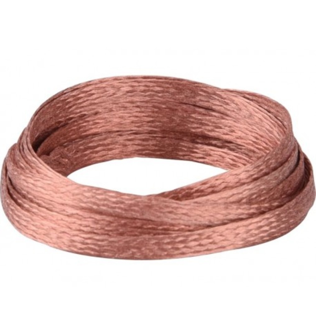

Ha csak a beszerzés a gond 10-15 centi befér egy borítékba!
kngd9v0m9
kngd9v0m9
Ha csak a beszerzés a gond 10-15 centi befér egy borítékba! Van itthon gazdagon!
Privibe küldesz egy postacímet és holnap postára adom.
Valamiért csak a fele ment el.

A kiforrasztó huzalt szoktuk használni van többféle szélességben.
Ha az nincs árnyékolt vezeték árnyékolását lehet használni az is jó rugalmas.
Beleolvasztani a műanyagba és a házba.

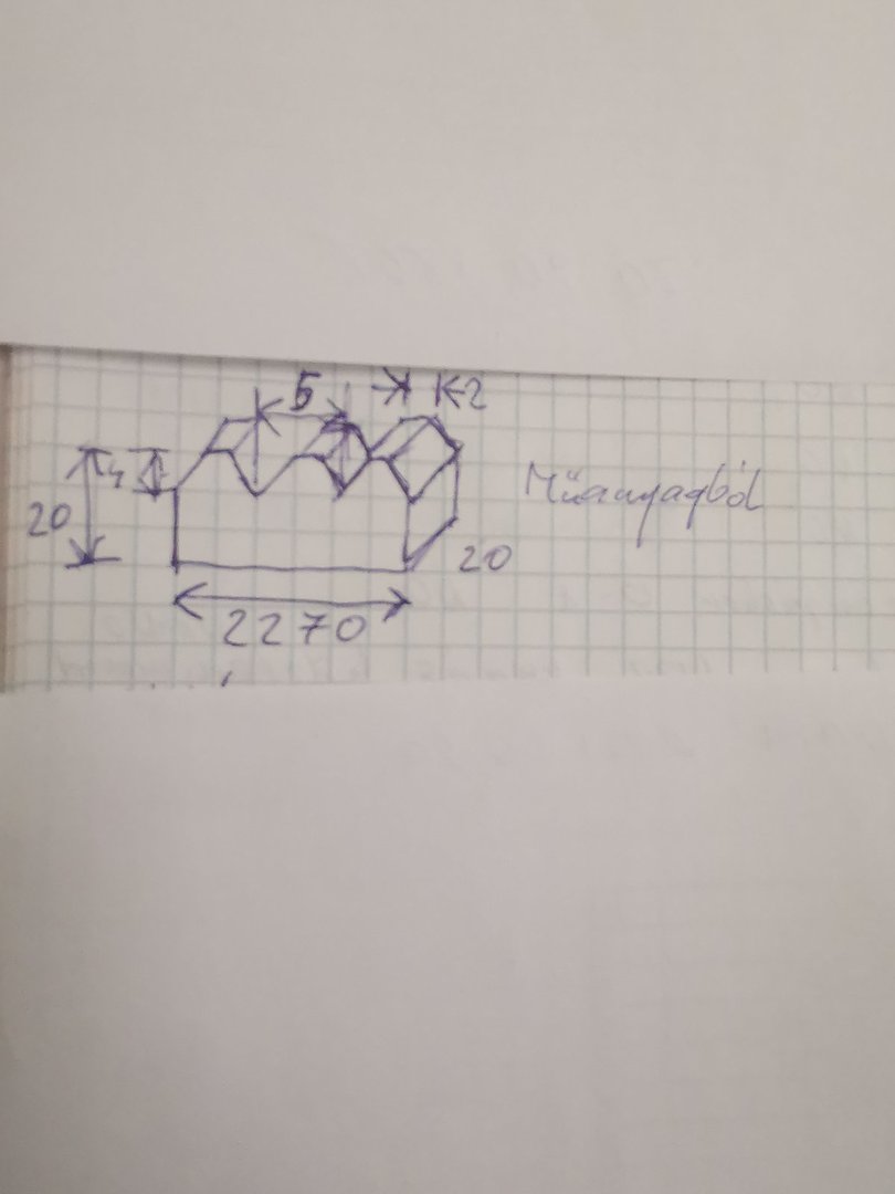

A képen látható fogasléc hány modulos?
A fogosztásnak a Pi-vel szoros kapcsolata van.
Gondolom 1,5 modulos akar az lenni, 1,5*Pi~= 4,71 mm
De az osztókörön kell mérni a fogosztást, ami egy fog és egy hézag, nem pedig a fogcsúcson.
fogcsúcs helyett fejkört akartam írni.
