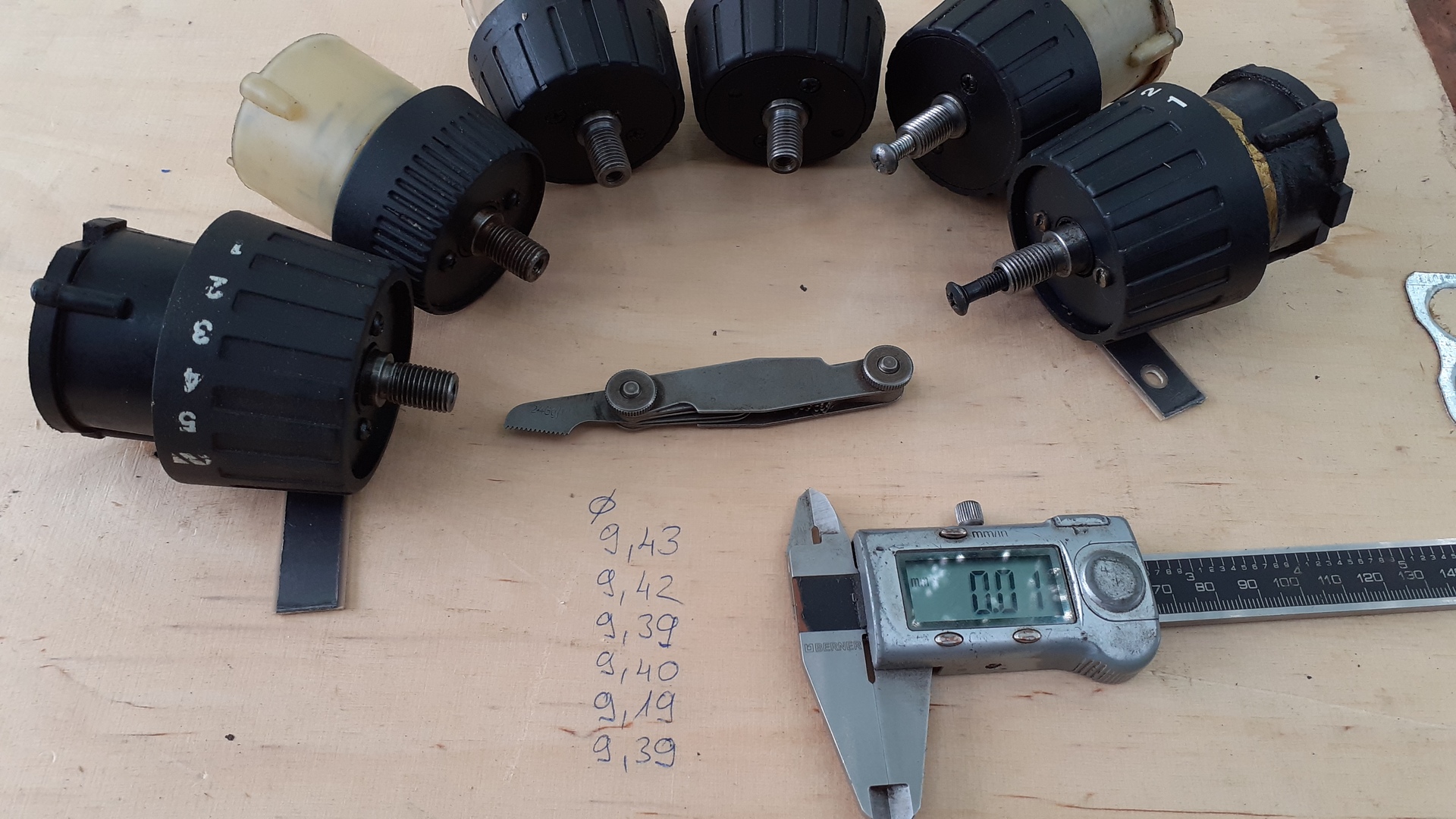

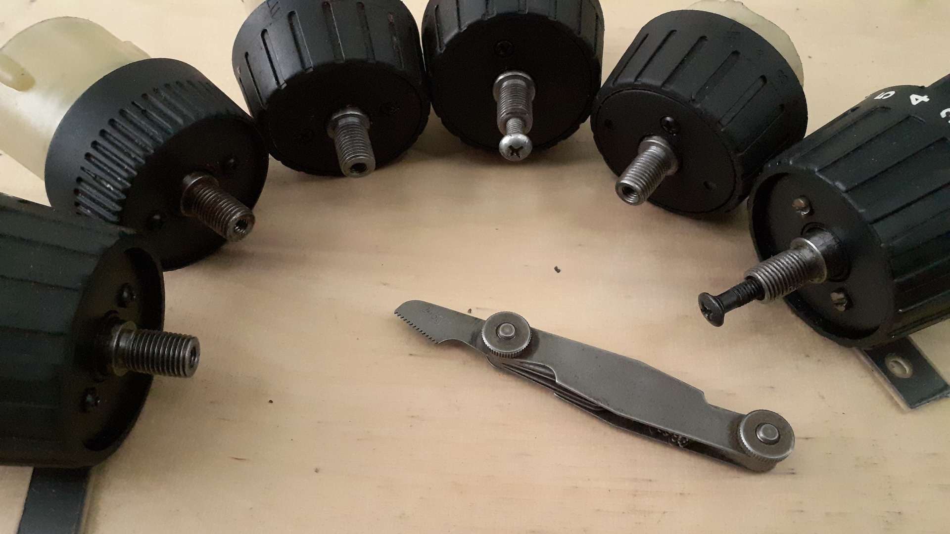

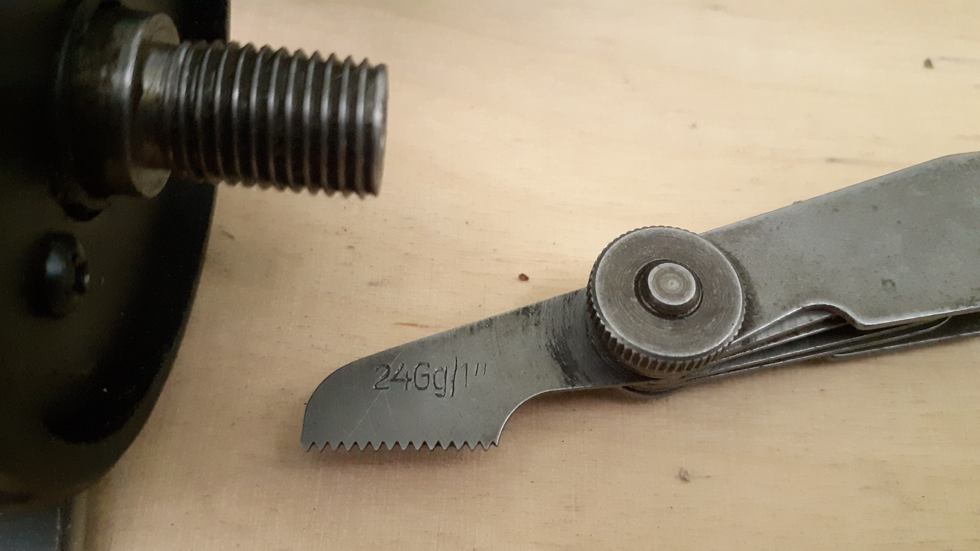

Kicsit kutakodtam a meneted után. :)
Hatot találtam/mértem meg, az orsó átmérőben vannak szórások. :(
A "fésű" szerint, mindegyik 24 menet/coll, mindegyikben ott a tokmányt "rögzítő" M5-ös balos menet a csavarnak.
A rájuk "illő" tokmányok mért magfurata 8,5 mm.
Ha itt nézem...
A második táblázat szerint(UNF ANSI B1.1)...szerintem, ez lesz a Te meneted:
3/8" - 24 UNF   0,375   9,525   8,50   24   1,058
Größe: 1,5-10mm 3/8-24UNF
Spann Bereich: 1,5-10mm
Chuck Gewinde: 3/8-24UNF
Gewicht: Über 200g
