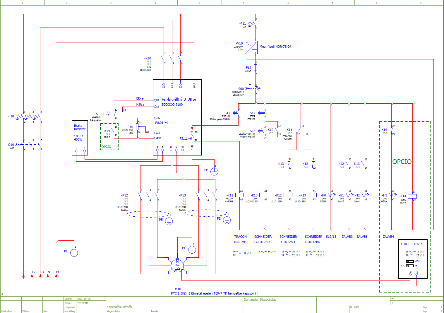

Hasonlót csináltam 15 éve Lenze frekiváltóval ahol még a Par1-Par2 átkapcsolást is elvégeztem. Evvel különböző motor beállítások is elérhetők így optimálisra lett beállítva a frekiváltó.
istvan3
Szerintem, EPLAN-ban készült a rajz.
Ezt a kapcsolást akár meg is építheted. [#integet2] [#vigyor2]
Bencze András
Huuu de bonyolult, mármint ahhoz képest mit kell tudnia. No de 1111.
Szabad kifutással leállítani, átkapcsolni, majd megkerestetni vele a frekit?
ii5d35wcx
Szia! Köszi a rajzot!Kérhetnék privátba egy költségvetést , hogy mennyiért csinálnád meg? Üdv: Sándor

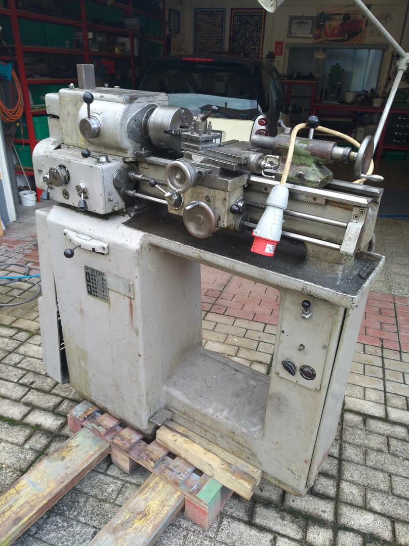

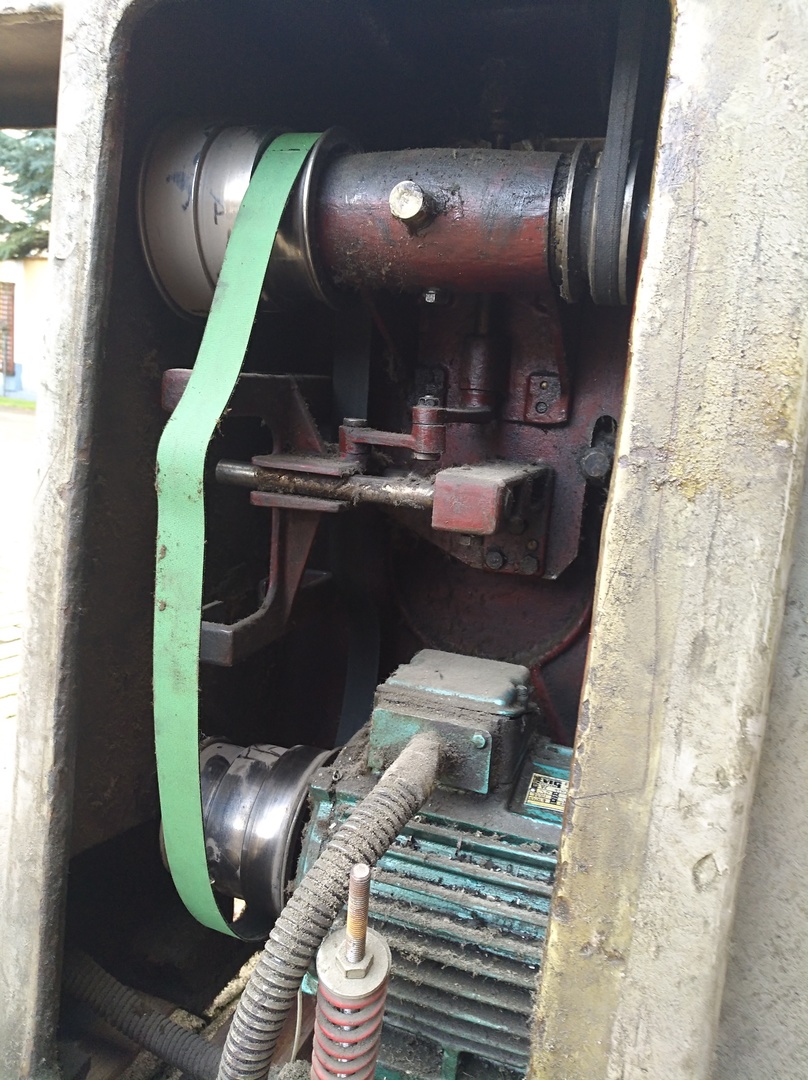

Csak kiváncsiságbol.
Milyen esztergáról van szó?
És mekkora dahlander motor kerülne rá?

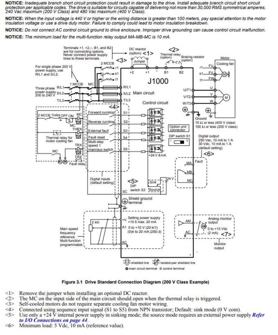

Működtethető 1 fázisról ez a frekvenciaváltó?
YASKAWA J1000
Input:: AC3PH 200-240V
Output: AC3PH 0-240V
(Adattábla szerint nem, de az eladó 1 fázisról működtet 3 fázisú motort vele.)

Egy Emus-160 lenne átalakítva laposszíj hajtásról közvetlen hajtásra. A motor 1400/700 ford/p- és 1,5/1,1 Kw teljesítményű.

Szerelő
Üdvözletem
Az hogy Yaskawa J1000 nem sokat árul el a konkrét típusról.
Amúgy sok gyártó (Lenze 8200,Delta Asda B2,Siemens V90) az alacsonyabb teljesítményű eszközöknél alkalmazza azt a megoldást hogy a betáplálás
1fázis+N 200 vagy 230VAC
2fázis 200 vagy 230VAC,
3fázis 3x200 vagy 230VAC.
Szerintem arra kell figyelni, hogy mindig a gyártó által megadott specifikáció szerint használjuk az eszközöket.
