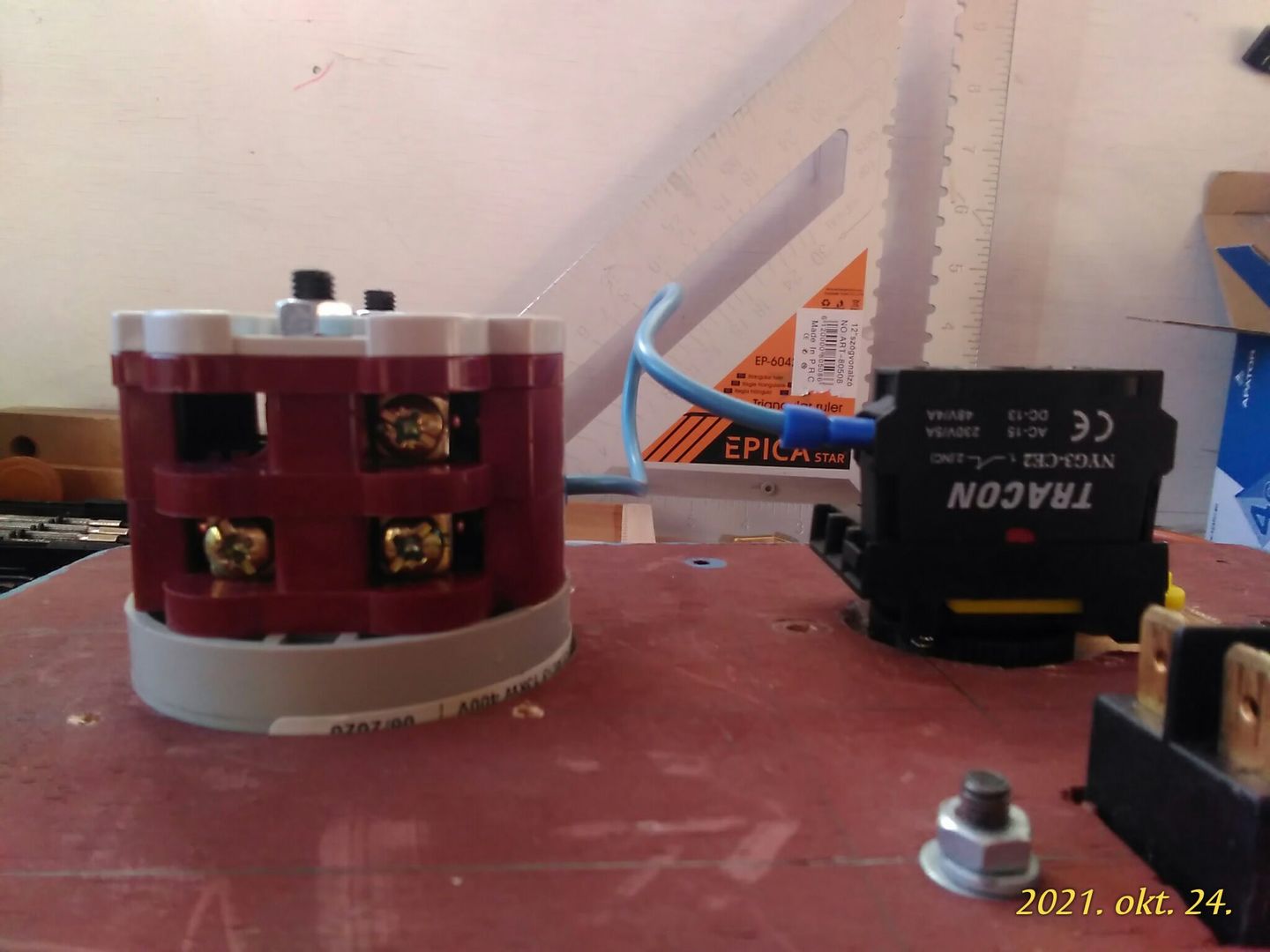

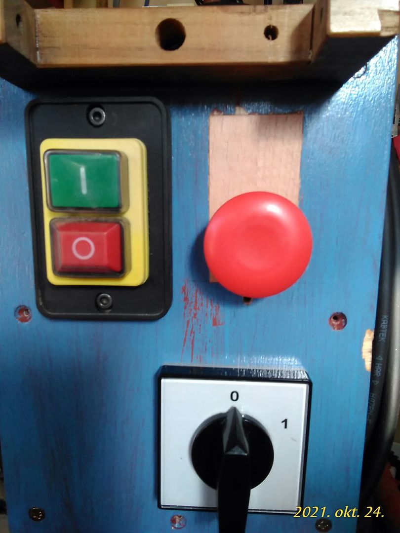

Bekötési tanács kellene, mert elsőre leküldtem a rendszert és 4 órányi nyomtatás veszet oda.
Adott ez a doboz ami egy vastagsági gyalun van. A főmotor kapcsolója meg adta magát és csak ilyet kaptam ami birja is. Gondoltam teszek rá még egy vészkapcsolót is. Nem reteszelős, csak nyomógombos. Az a kérdésem, hogy hogyan kötöm össze a megfelelő működéshez. 230 V a rendszer.

Vissza kellene építeni az eredeti vagy azzal megegyező kapcsolást. A főkapcsoló + piros nyomógomb balesetveszélyes megoldás. Feszültségkimaradás vagy a nyomógomb elengedése után a főmotor újraindul. Egy vastagsági gyalu veszélyes üzem!
Ráadásul semmi sem garantálja hogy a fázisvezető van kapcsolva a fényképen látható bekötés szerint.
 A www.shop.tracon.com oldalon lehet rendelni megfelelő relés biztonsági kapcsolót.

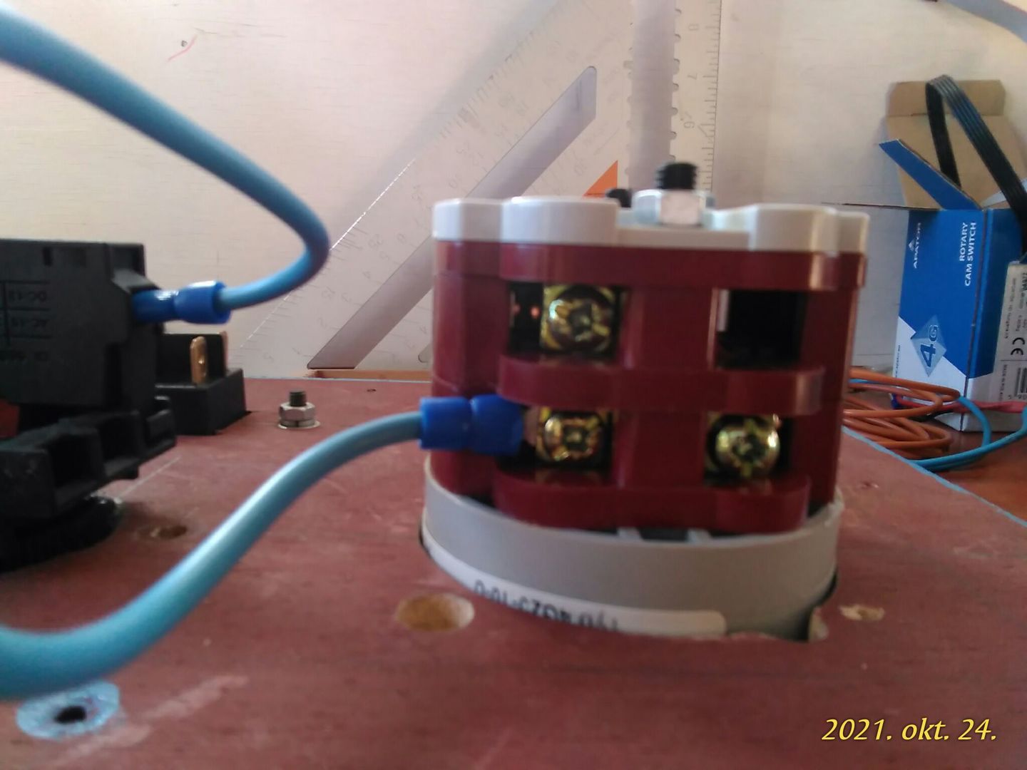

Én vissza építem, de nincs olyan ami birja. Eredetileg is Tracon volt benne mint ami látszik is a táblán. Elvileg 16A birnia kéne a motor meg 14A vesz fel. De nem bírta a folyamatos üzemet valamiért és egyidő után megadta magát. A kapcsólóra ez van írva: 16(12) A, akkor most mennyi az annyi. A szakbolti eladó nem tudta megmondani, hogy mi lenne helyette a megfelelő, mert a katalógusban sem volt erősebb.
Át kell alakítani mágneskapcsoló + hagyományos nyomógombok+ motorvédő
Még szorozd a látszolagos névleges áramot 6...8x al indulási áram kb ekkora a motornál (mágnes kapcsoló) hamár öntartotra akarod amit képen van!
Vagy tegyél Motorvédös fökapcsolot arra van vészgombos védö fedél is akor és csak ennyi a kapcsolás többi rossz nem kell mágneskapcsoló meg start stop sem!

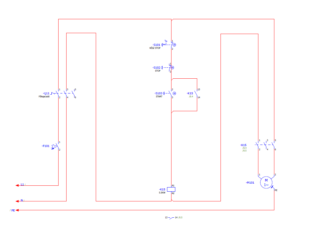

Lerajzoltam így kösd be.
230V~ behuzótekercs,
7,5Kw mágneskapcsoló kell. [#integet2]
Pl: LC1DT40P7
