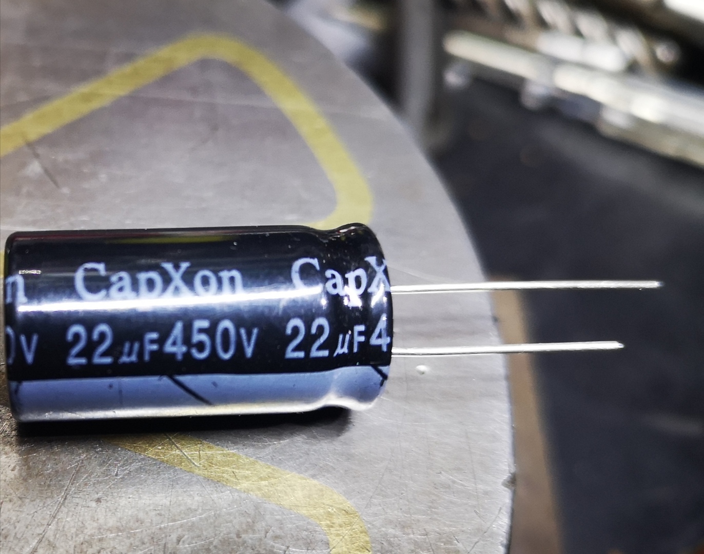

Még egy kísérleti ötlet: A tekercset egy kondival lehangolni valahová (50-500Hz körül, kísérlet). Az egyent gyorsan lekapcsolva lecsengő szinusz lesz a tekercsen. Szólj ha hangolni kell.
Egy kis kondit feltöltök, ellenkező polaritással ráteszem,
persze a másik áramkört addig leveszem, holnap kísérletezem egy kicsit.
g89ketty
Rájöttem, egy isten vagyok...[#circling]
Amellett, hogy örök energiát tudok adni,
el is tudom azt venni.
Az első kondi amibe belebotlottam
egy 22 mikrofarádos, 450 V os volt.
Na meg is próbáltam, első nekifutásra
siker!
Gyönyörűen levehető a munkadarab.
(különféle méretűekkel próbáltam)
Akkor ezt is kipipálhatjuk, köszönöm
mindenkinek a hozzászólását![#wave]
