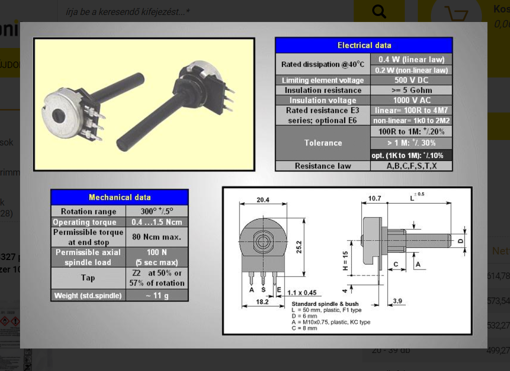

Keresek 400v-os hálózathoz fázishasítós kapcsolás. 2fázisról üzemelne 1 trafó, annak a primér oldalába kellene beépítenem. Szükséges lenne a potenciómétert galvanikusan leválasztani.
g89ketty
Műanyagtengelyes poti megoldja.
Tudsz ajánlani olyan potit aminek a teljesítmény nyilatkozatában van valami adat, hogy ezt tudja. Azaz megfelelő a szigetelése 400V-ra.
Gamos
Ruhla szerszámmarógépé.
g89ketty
Sajnos nem tudok, vannak közel 10cm-es tengellyel. Nem félnék használni.
g89ketty
Kössz, hogy kisegítettél![#integet2]
Köszönöm a segítséget mindenkinek!

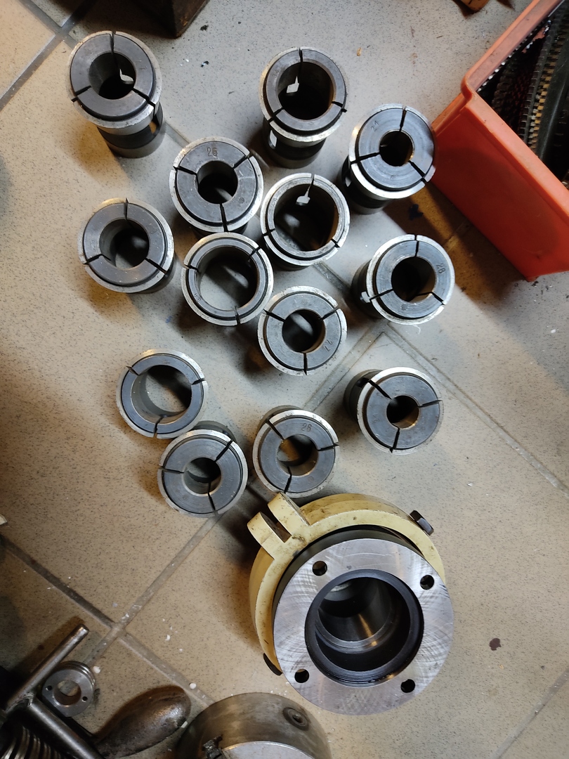

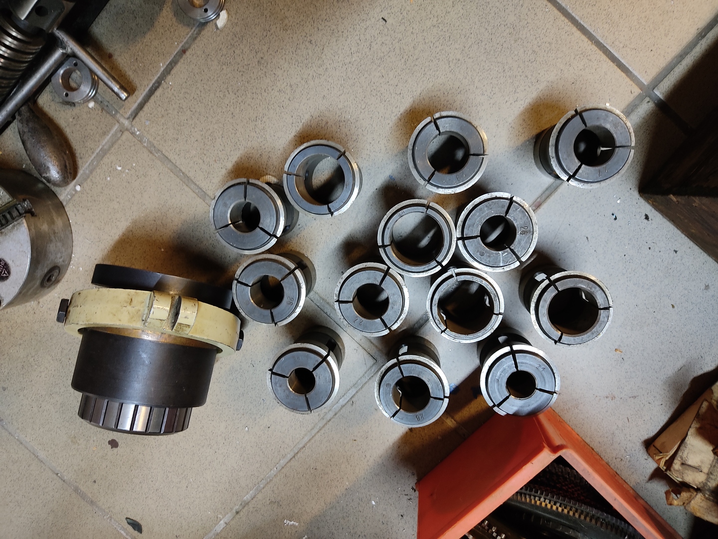

Sziasztok !
    Van egy ilyen tokmány helyére felszerelhető gyors patronbefogóm, szerintem új minden felület gyönyörűen köszörült. Sokat állhatott és bizony a patron nem fér bele
a befogóba. (nagy erővel igen) Mintha kihízta volna.
Mi lehet ennek az oka ?
Talán azért állt sokat használatlanul mert másnak sem fért bele a patron. :- ) De ha egyformán nem megy be egyik patron sem, akkor talán valami picurka tárolási felverődést, vagy rákövült gépzsírt érdemes keresni rajta.
bundyland
:-) Ez tetszett!! Aztán lehet igaz is.
Annyira szép az a felület hogy nem látok rajta zsírt, de mondjuk az egész annyira passzentos hogy szinte az olajfilm gondot okoz, lehet erősebben megpucolom azt a részt.
40V-ost gondoltam neki. De bizonytalan voltam benne.
