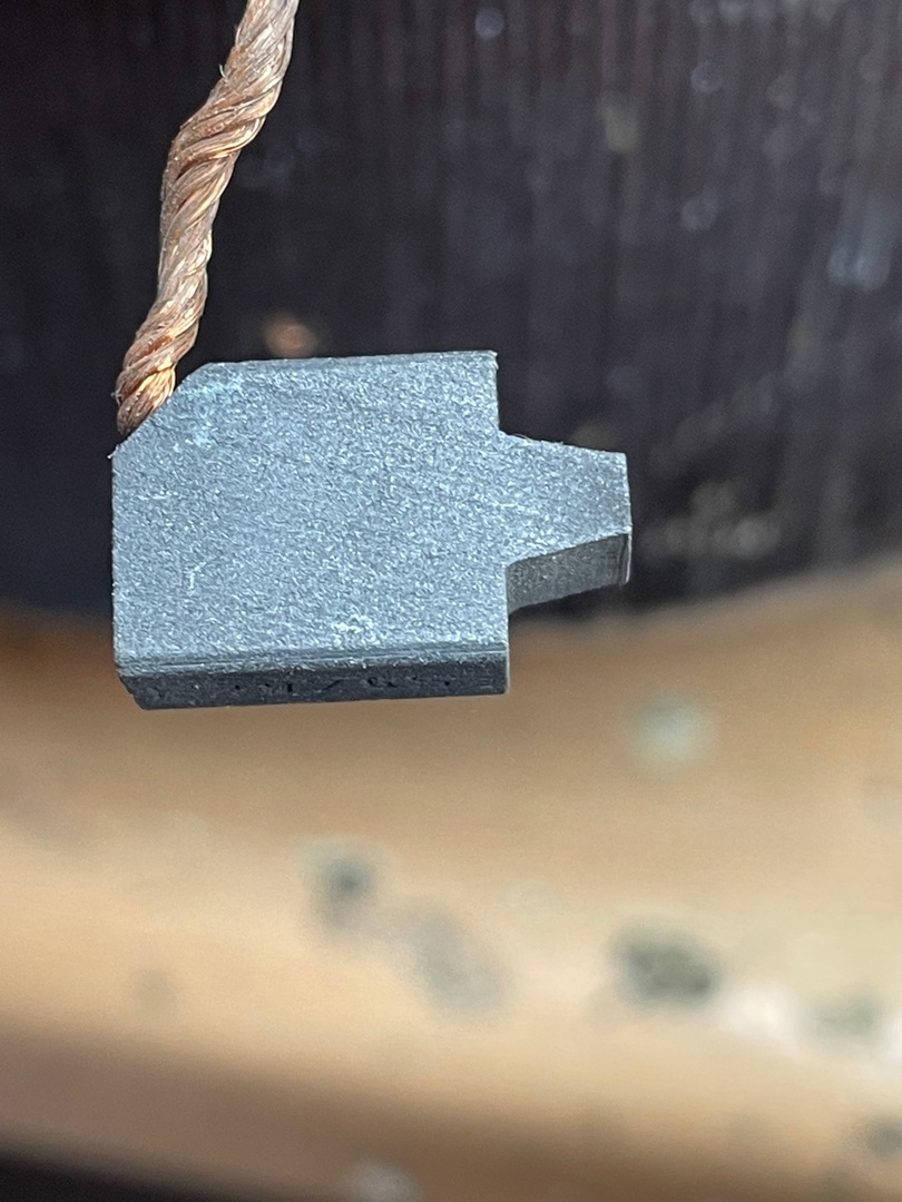

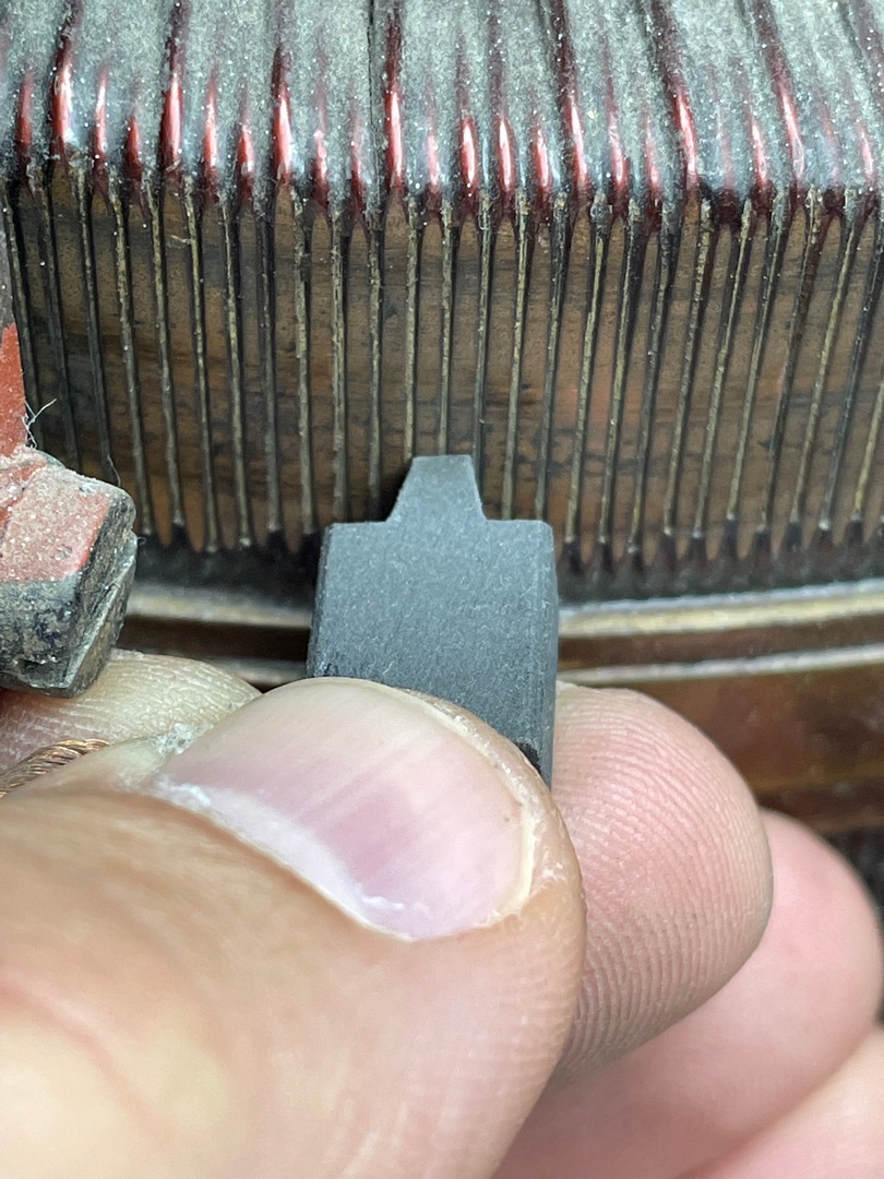

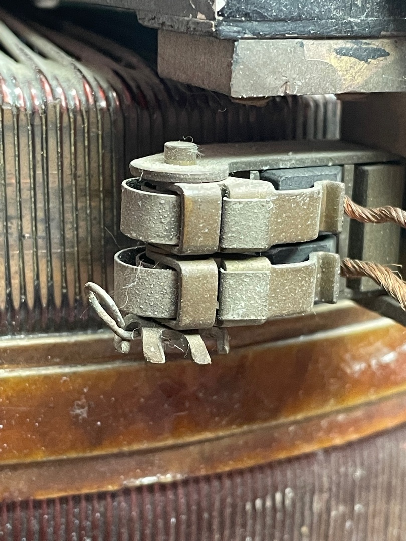

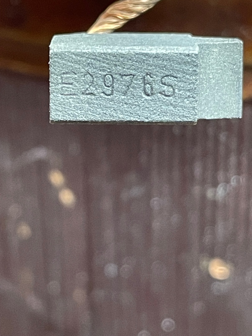

Emlékeim szerint a toroidok leszedő szénkeféi ( görgői) speciális műszénből vannak csinálva ( Bronz egyáltalán nem jöhet szóba ) A toroidnál két ( vagy több) menet rövidzárban működik. A szénkefének korlátoznia kell a zárlati áramot ezért nagyobb fajlagos ellenállású szenet alkalmaznak .
Annak idején a Trakis gyártott sok toroidot , a gépkönyveiben mindig felhívta a figyelmet erre a tényre .
Ez emlék , de ha valakinek lenne egy gépkönyve....[#kacsint]
Próbáltam kicsit utána olvasni, gépkönyvet(könyveket) ugyan nem találtam, de...
A TRAKIS-HETRA oldalán is ugyanazt írják, amit Te mondasz emlékezetből.
Idéz...A tekercsen kiképzett csúszófelületen mozog az áramleszedő szénkefe. A biztonságos áramleszedést megfelelő rugónyomás biztosítja. A szénkefe általában két menetet rövidre zár. A menetek közötti zárlati áramot a kefe ellenállása annyira csökkenti, hogy az a szabályozó transzformátor üzemére nincs káros befolyással...
A kommutátoros motorok szénkeféinél nem áll fenn ugyanez a részműködés?
Szerintem: De.
Azok is áthidalnak több kommutátor szegmenst, amik között feszültség különbség van.
Akkor a nagy motorszénkefe anyaga alkalmas lehet szabályzótrafó széngörgő anyagául is?
Nem kicsit ajándék májashurkás ez a magyarázat? (Sok benne a rizsa.)
Nehezemre esik elképzelni olyan transzformátort, aminek az ,,üzemére nincs káros befolyással" a folyamatosan fennálló részleges menetzárlat.
Fogalmam nincs menyi lehet egy ilyen trafónál a szegmensenkénti feszültség, (megmérni sem tudom, nincs már ilyenem) de biztos nem jelentéktelen.
Egy használható minőségű szénfánk két egymáshoz nagyon közeli pontja közötti pici ellenállás meg kevéssé csökkentheti a menetzárlati áramot.
Gondolom.
hostya
"Azok is áthidalnak több kommutátor szegmenst, amik között feszültség különbség van."
Azért azt vedd figyelembe hogy a kommutátor, többnyire több száz vagy több ezres fordulatszámmal forog a kefék alatt.
Sokszor zár rövidre egymás után felváltva sok tekercset, rövid ideig..
A toroid trafó keféje/görgője meg órákig/napokig is állhat ugyanabban a pozícióban..
"Akkor a nagy motorszénkefe anyaga alkalmas lehet szabályzótrafó széngörgő anyagául is?"
A fentiek miatt sajnos nem..
Mint írtam :" emlékeim szerint". A Trakisz gépkönyvei erre hívták fel a figyelmet . Milyen érdekük lett volna locsogni ?
IdézFogalmam nincs menyi lehet egy ilyen trafónál a szegmensenkénti feszültség, (megmérni sem tudom, nincs már ilyenem) de biztos nem jelentéktelen.
Segítek...
A napokban ha ráérek, meg fogom mérni. :)
Egyébként, volt már ez téma régebben valamelyik topikban.
Talán még, mérések is történtek.
"A kommutátoros motorok szénkeféinél nem áll fenn ugyanez a részműködés?"
Nem, vagy csak alig, hiszen a motoroknál a szénkefe a semleges vonalon helyezkedik el a kommutáció itt zajlik.
Ez a semleges vonal a terhelés hatására eltolódik ugyan, ezért használnak komolyabb motoroknál kompenzáló tekercseket is.
(a múlt század fordulón pedig akár egy "jómunkásember" kézzel állította utána a kefehidat ha nagyon szikrázni kezdett)
Pl. ennél: [#t19p146516#]
cirka 400 menetre oszlik el a 270 V, tehát menetenként ~0.7 V van.
De itt a leszedő kefe 2-3 menetet is rövidre zár.
Ezek a trafók úgy vannak méretezve, hogy ezt elbírják.
Toroid:240mm átmérő 100mm magasság.
230V be. Leválasztó trafó
0-380V ki 1.7mm huzal.
Két menet között 1V
Rövidzárban két menet 10A
Szénkefe 10mm távolságban 0.32 Ohm. ESR mérővel mérve. [#integet2]
2f428kduf
Nálam a trafó D220mm, menetenkénti U=0.5V. max 4amper.
Köszönöm a képet, ezen a nyomon indulok el, már csak kefét kell találnom, tartok tőle, a mai generátoros időkben ez sem lesz könnyű.
Köszönöm a sok segítséget.

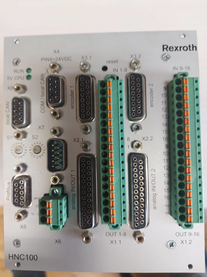

Hátha tud valaki segíteni nekem.
Adott egy Rexroth VT-HNC100-2-21/W-16-P-0 két tengelyes vezérlő, megtaláltam a hozzá való programot is, ellenben sehogyan sem tudok rákapcsolódni, akár egy diagnosztikát kérni, vagy bármit.
Sima soros porton keresztül próbáltam, semmi eredmény.
Van esetleg valakinek ilyen vezérlővel tapasztalata?
Profibus-on keresztül esetleg?
Gyári kábel kellene hozzá? Esetleg valami spéci soros kábel kötés?
t6ud8d63
Még annyi esetleg, hogy 24V tápfeszültség megadása után a CPU 5V zöld, és ennyi.
Valószínűnek tartom, hogy a kábel bekötéssel van a gond.
