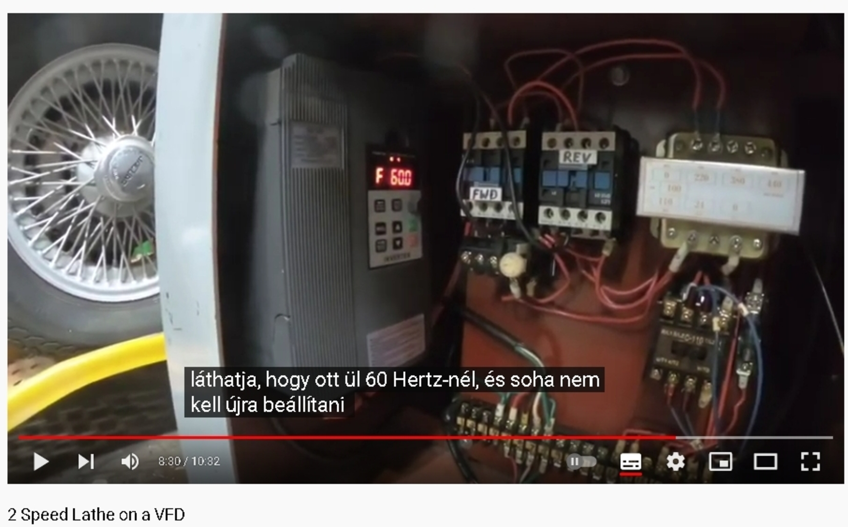

Ebben a videoban is azt magyarázza , hogy ő simán megcsinálta.
hostya
Ebben a videóban azt mondja hogy lecserélte a gép eredeti 1f motorját (sima)3fázisúra (nem dahlanderre.!)
A frekiváltóknál lehet programozni 2 (vagy több) különböző sebességet, és a kezelő panelen azzal a kapcsolóval azt a programot választja ki amire éppen szüksége van. -speed1..speed2-
Ezt megteheti üzem közben is.. (meg is teszi a videóban) büntetlenül mert a f_váltó és a motor kapcsolata nem szakad meg a váltás közben.

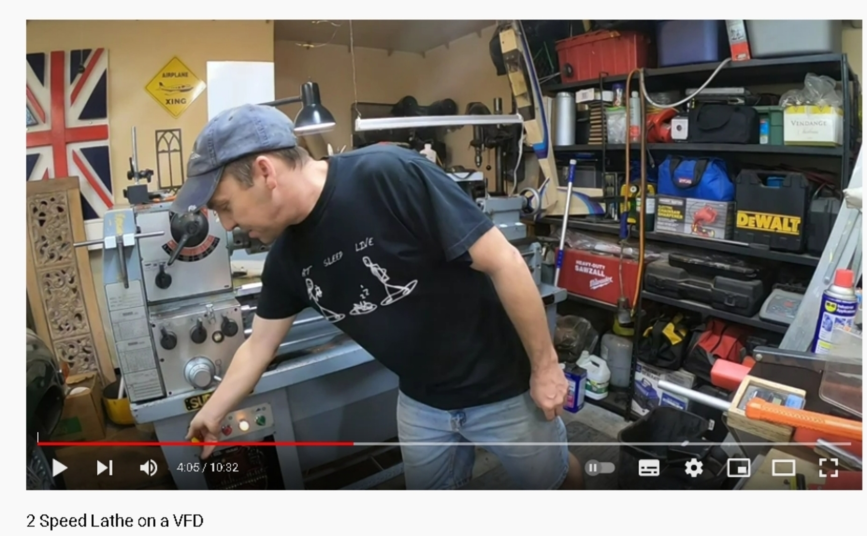

Ebben a videoban viszont vásárolt a figura egy dahlander motoros gépet, de neki otthon csak 1f van, ezért épített be egy frekiváltót. (hogy legyen a gépnek 3f)
Nem is használ potmétert a ford. változtatásra. (kép1)
A dahlander motor átkapcsolását azzal piros kapcsolóval teszi.. (kép2)
Itt viszont KAPCSOLÓ van a fváltó kimenete és a motor között..!!
FONTOS(!!) hogy az átkapcsolás csak a motor álló helyzetében történhet büntetlenül.. (a videón is így van..)
Az egy másik probléma hogy dahlander motorok tekercselése általában YY-ba (400V) van kötve a motoron belül a tekercsfejben, ezért az így üzemeltetett motorok jelentős teljesítmény csökkenéssel üzemeltethetők. -1f=(230V)> fváltó> 3f(3x230V)-

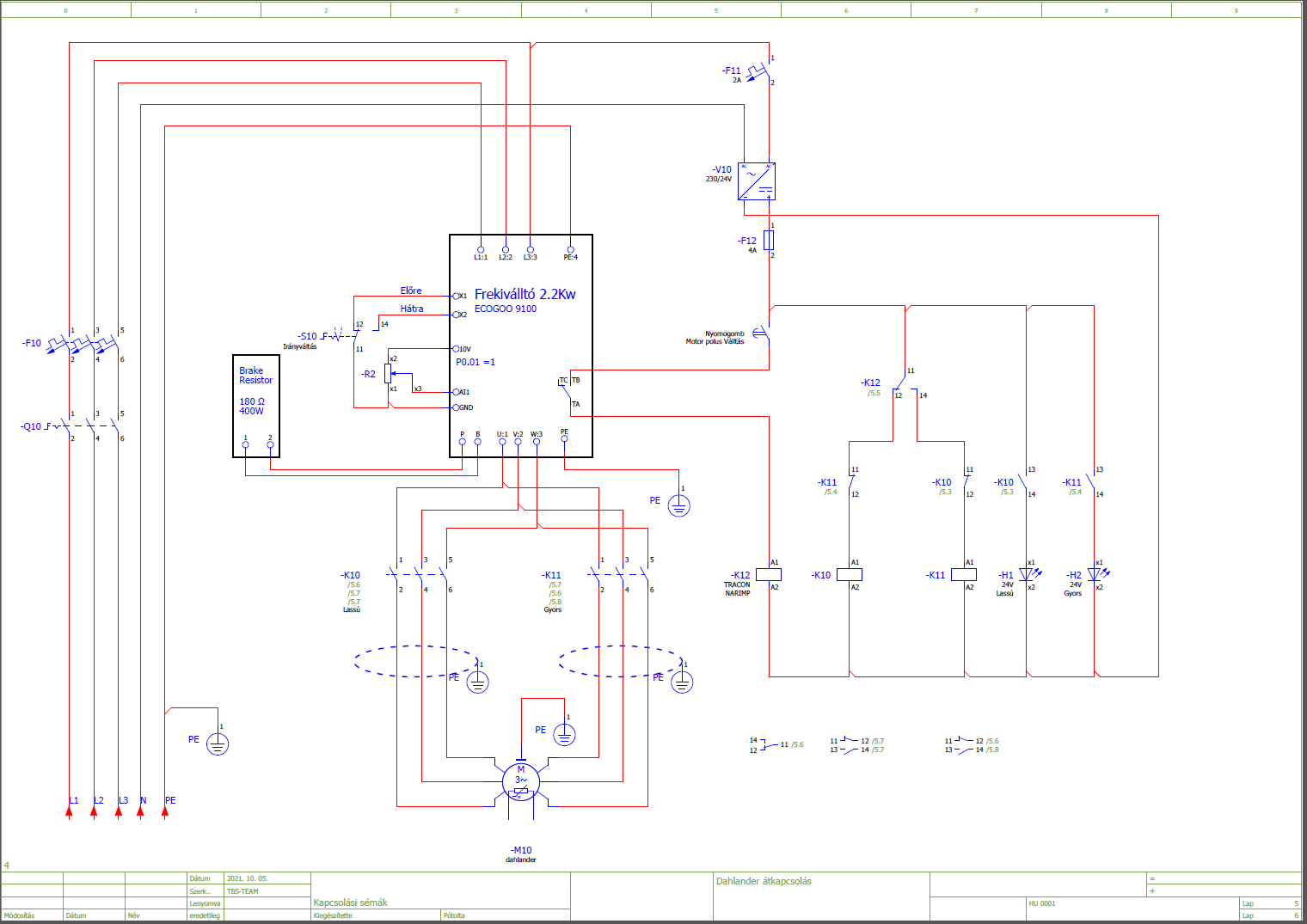

Köszönöm a segítségeteket! Így már tisztább a kép! 3 /3n fázisú frekvenciaváltóm van , de nem tudom , hogy tud-e két fordulatot.Kínai! Jó régen vettem. Már megszünt az üzlet. 2,2 KW-os A gépen van mechanikus lábfék. Tehát, ha lefékezem ,akkor elvileg  kapcsolhatok. Olyan dahlander kapcsolóm van , ami nem 0-1-2, hanem 1-0-2. Kisebb a hibázás. Egyébként sem szilajkodok már.
Üdv: Sándor
https://www.aliexpress.com/item/32899931769.html?spm=a2g0s.9042311.0.0.27424c4dm7Ajrx
Nem mechanikus kapcsolóval kell átkapcsolni a motort mert ott az emberi hiba nagy.
A frekiváltónak van relé kimenete ami programozható
Pl: 3:11 6 paraméter Ha a futás 0 csak akkor engedi az átkapcsolást.
Mágneskapcsolókkal kell átkapcsolni. [#nevetes1]
A fékezést is a frekiválltóra kell bízni + fékellenállásra.
Így gondoltam. [#integet2]
