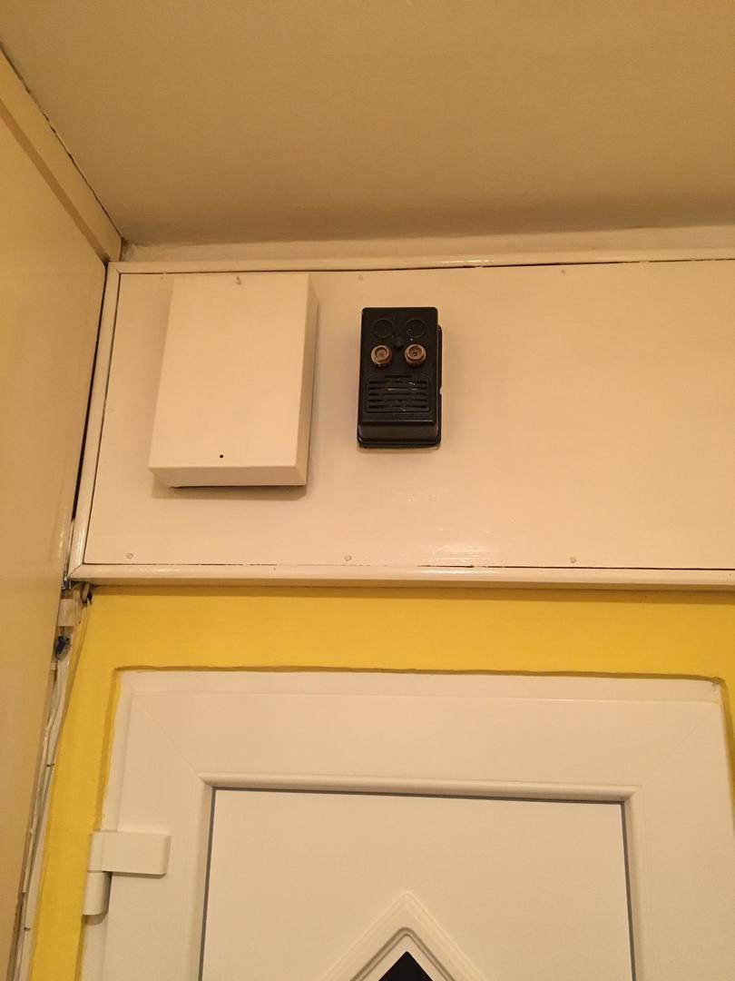

Egyszer már feltettem .
Azt nem néztem hogy a konyhában van e földelés , de a szobákban tuti nincsen a konnektorban . (MM, fal alu )
Hozzá se nyúltam , csak megmondtam miért verte le az olvadóbetétet . Konnektor csere volt ....
Egyébként egy "felújított" albérletnek kiadó "téglapanel".

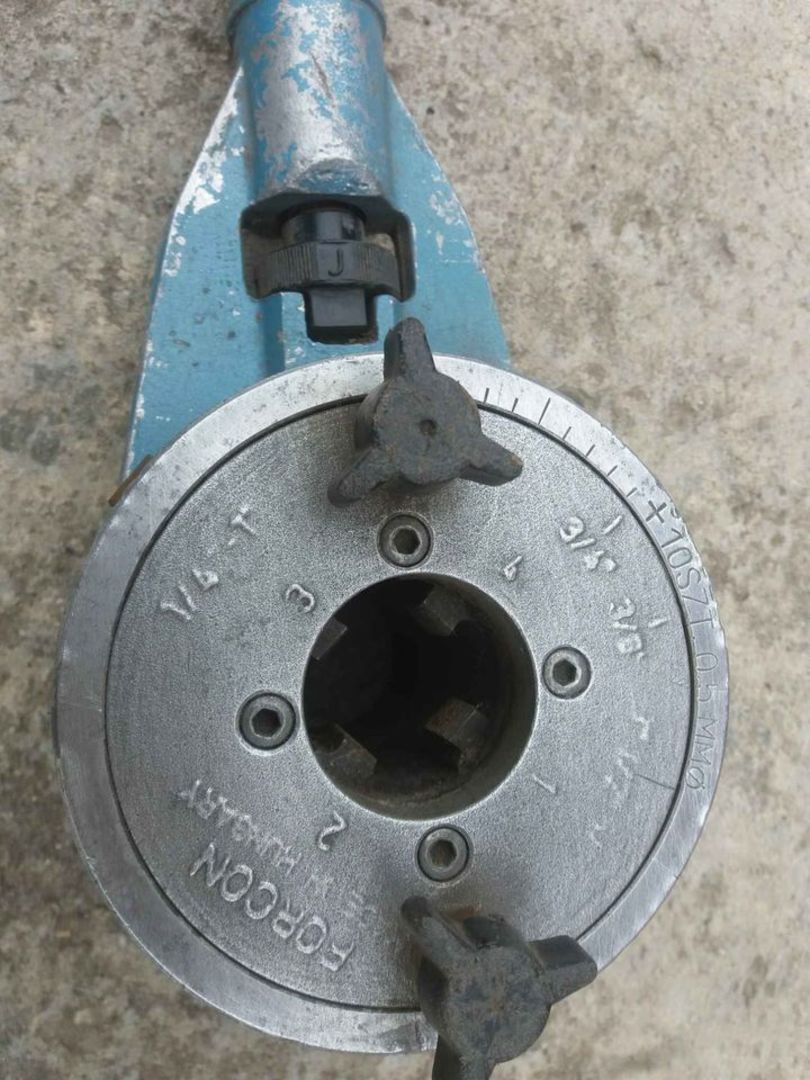

Van egy ilyen csőmenetvágó.
Jól értem, hogy ez állítható? Ha igen, Az állítás előtt cserélni kell a pofákat?
Honnan lehet hozzá szerezni pofákat?

Ez a sokat emlegetett orosz menetmetsző. Nem állítható, csak a "pofacsere" módja ez, és nem a ki-be pattintás. Egyébként soksoksok eladót találsz belőle a hirdetési felületeken. Majd most kapok a fejemre, de én azt mondom, inkább keress egy modernebb verziót, ha belefér a keretbe, nem bajlódnék vele. [#nemtudom]

Ehhez képest:
FORCON MADE IN HUNGARY
Nekem is van egy példány belőle, közel harminc éve használtam legutóbb. :)
Átmérőben +/- állítható, kések cserélhetőek coll/menet szerint.(ha van hozzá)
Kerepes csőmenetmetsző .
Egy kék kis műanyagdobozban jár hozzá pofakészlet .
Csak előre fele szabad hajtani , ha végigért nyitni kell a pofákat és úgy levenni .
Több állítható fokozatban lehet vele megvágni a menetet ,nem egyből .
Nem akarsz Te ilyet használni ,szívás .
Régiség ,van nekem is pofakészlettel , én sem használtam legalább 20 éve már .
Rettentően nem termelékeny , és kényes szerszám .
Mai fiatal kezébe nem való ,ha visszafele tekernéd rögtön kipattannak a kés fogai .
