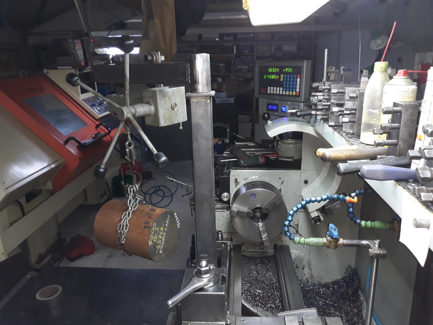

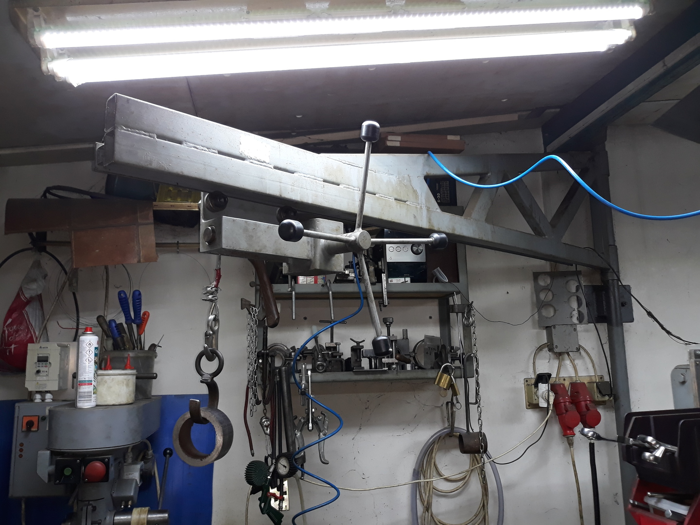

Ez az alap egy nagyon régi műhelydaru, még annó az EUCNC előtti időkből.
Erről levehető az emelő rész!

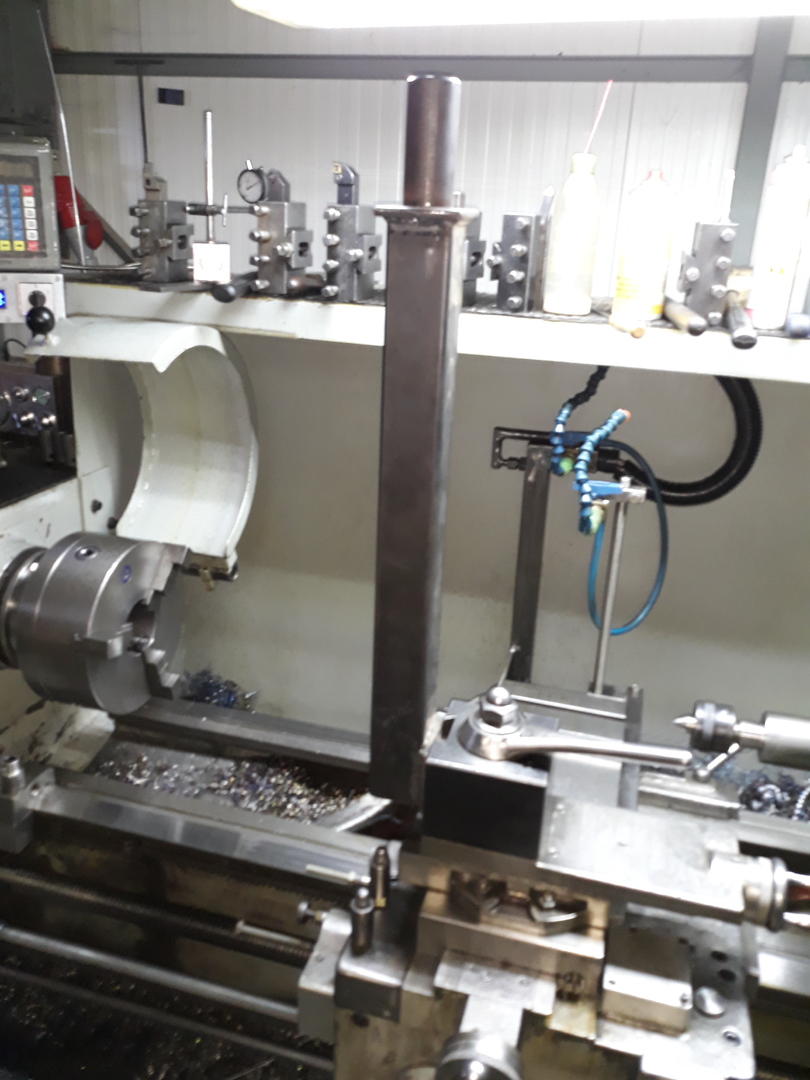

Amit aztán át lehet vinni egy másik gépre is, ahol a gyorsváltó késtartóba befogunk egy függőleges oszlopot...
