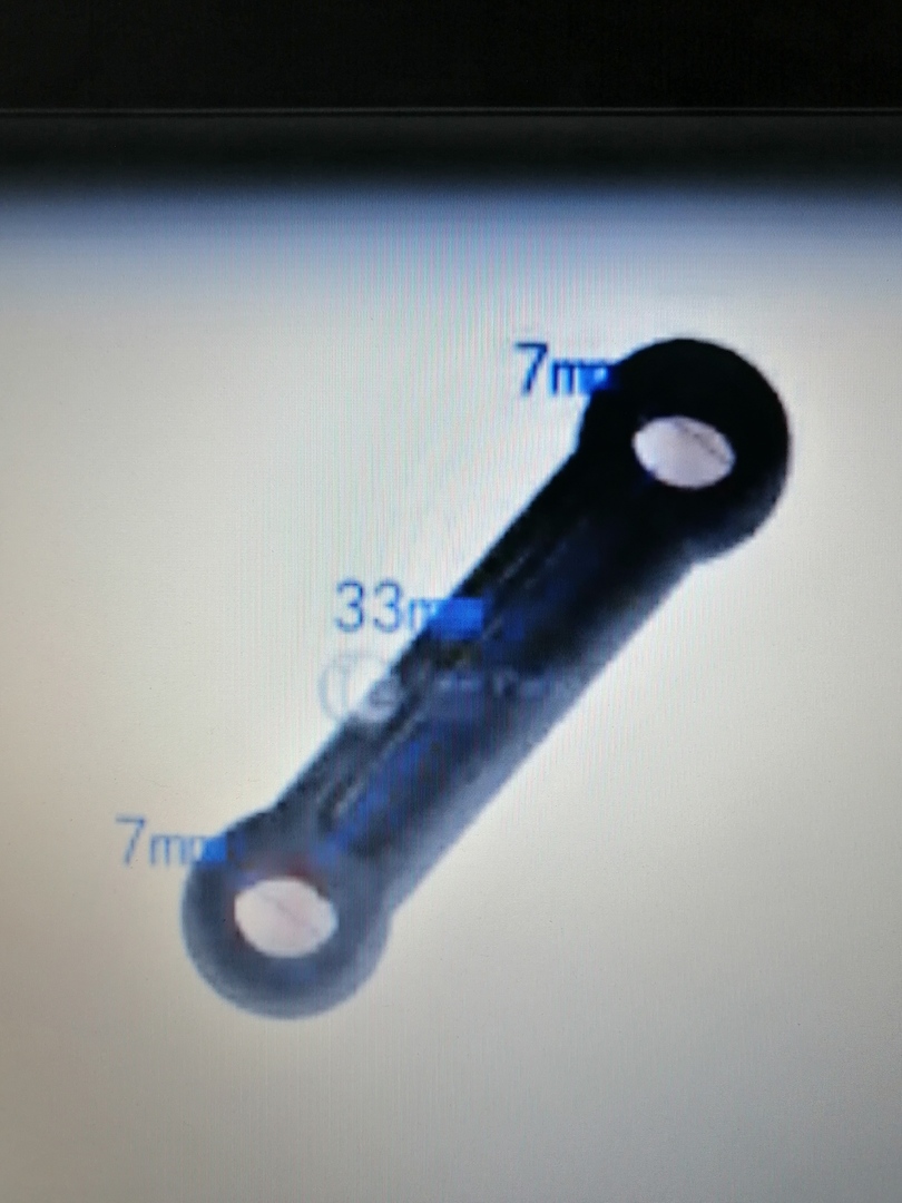

Majdnem eladtam egy hilti fúrókalapácsot ajándék áron.. Szerencsére visszalépett a foglaló mert most volt egy kis időm és szétszedtem. Csak a műanyag hajtókar adta meg magát.
Láttam hogy csinálnak alumíniumból. Szerintetek az jó lehet hozzá persely nélkül? Vagy van olyan kopásállóságú műanyag amiből ki lehet nyomtatni? Esetleg ti milyen anyagból csinálnátok meg? A hilti elméletileg nem forgalmaz már hozzá.
Válaszaitokat előre is köszönöm szépen!
Attól függ milyen erők hatnak rá.
Pl:
Kapható 7mm belsővel szinterbronz persely

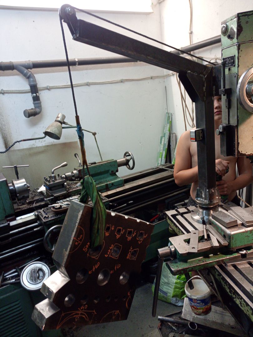

Én hozzátok képest taknyos vagyok, de nem akarok nehezet emelni. Tavaly összedobtam egy ilyen forgózsámolyos emelőt az itthon fellelt hulladékokból, kézicsörlővel hajtott, amire akksis fúrógép csatlakozik, így öntartó és gyors. Itt épp 100+ kg-os terheléssel tesztelve, az oszlop kihajlás 0.1°. Át tudom szerelni az esztergára ha kell, de bármilyen T-nútos eszközre mehet.
Ez is nagyon jó! racsnizik?
Nem, csigahajtásos áttétel van a csörlőben, önzáró. Még valamikor vagy 20 éve a nagyapám vette a Nyíregyházi KGST piacon az Ukránoktól, a forgózsámoly a kicserélt Transporter kerékagy/csapágy kombóból lett kialakítva. Meg egy kis maradék zártszelvény.
Köszönöm a képet.
Az akksis fúrógéppel hajtás egyre többször felbukkan mostanában. Kezdek barátkozni a gondolatával.
Kovácsolsz is? (A darun lógó sablonból gondolom.)
Régen kovácsolgattam, az eszközeim megvannak, de sajnos nincs rá időm. Ez bérmunka lett volna, de félbemaradt, gazdaságosan nem lehetett elkészíteni. Lv80. A megrendelő nem gondolta végig, az összes üreget ki kellett volna vágni a lánggal, de azt gondolta az lesz drága...
Milyen anyagból készül egy ilyen sablon ?
Múlt nyáron volt szerencsém egy holland csatorna-hajózáson részt venni. Több helyen az eredetileg kézi tekerős hidakat akkus csavarbehajtóval nyitják/csukják. [#nyes]
Ez szerkezeti acél, eredetileg öntöttek voltak, de igazából nincs jelentősége.
