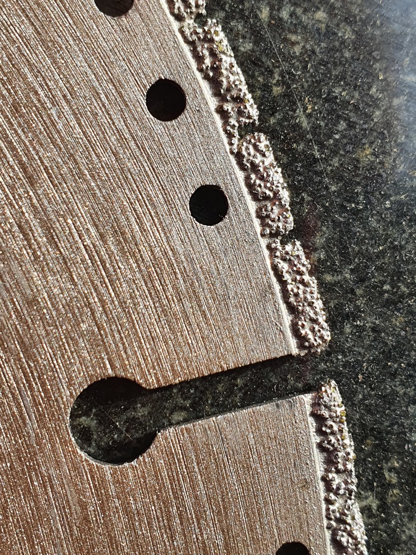

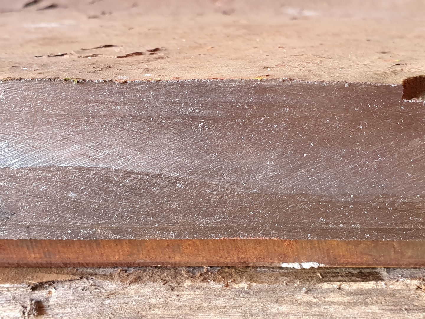

Hát megtörtént. Megdolgoztattam a vasvágó gyémánttárcsát.
Tökéletesen teszi a dolgát, ahogy ígérték. Egyelőre még kopás sem látszik rajta.
Talpra tett sarokcsiszolóval, vezető mellett tolva, 1-2mm mély fogásokkal.
Tényleg alig szikrázik, balanszos, szépen fut, nem rezgeti a gépet.
Jó ez vidékre. [#vigyor2]

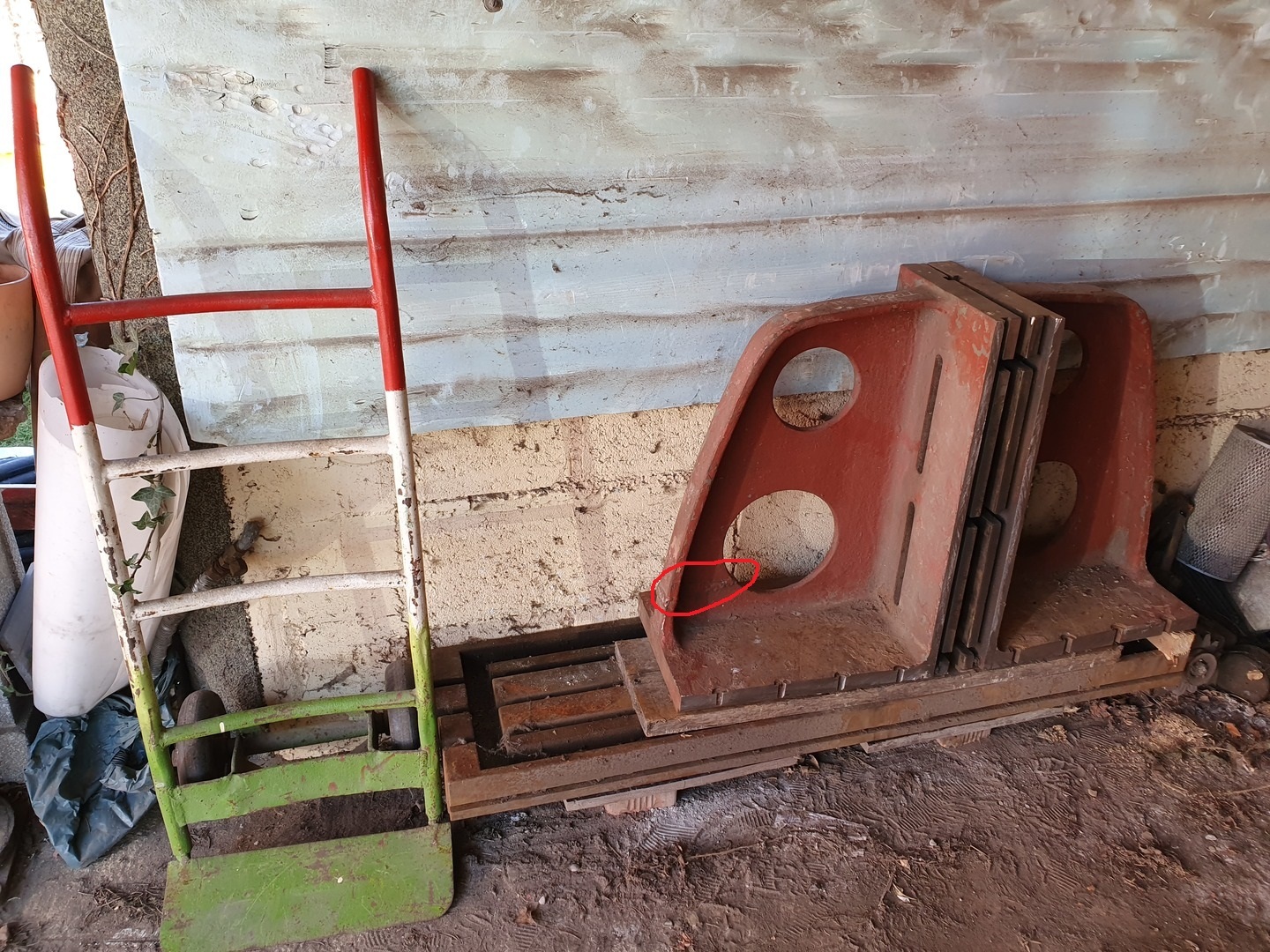

Mi is lesz belőle?
Gondolom, nem az imént lőtt 5W-os lézerhez kell. :)
A pirossal karikázott részen, egy repedés javítását látom?
Hát Hobby CNC lesz belőle. Mi más is lehetne?
Igen, ott egy repedés van hegesztve. Engem még kiszolgál.
Használat közben kiderült, hogy a sarokcsiszoló talpon van még mit fejleszteni.
A talpra kell egy rugó, mert "soreleje kocsivissza"-kor lenyílik.
A talp elejére meg kell egy fogantyú, mint ami egy fagyalun is van.
A talp oldala, mivel csak kettes lemez, nem csúszik szépen a vezető vonalzón. Oda kell egy jól sikló műanyag csík.

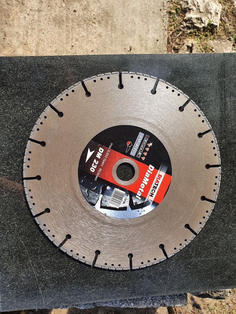

Szia Gyuri,
nagyon szép munka, ügyes vagy gratulálok!
Tehetnél föl képet arról a tárcsáról is, még nem láttam.
Most nézem, hogy még a közepén lévő papír címke sem sérült meg rajta. [#csodalk]
Szia mennyibe krül egy ilyen tárcsa, mert árat nem
látok? és a tied hányas átmérő?
ja átmétőt látom 230 mm
