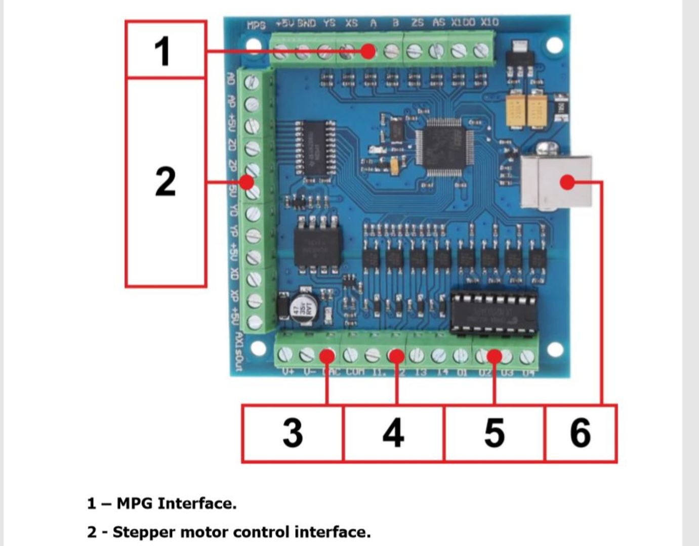

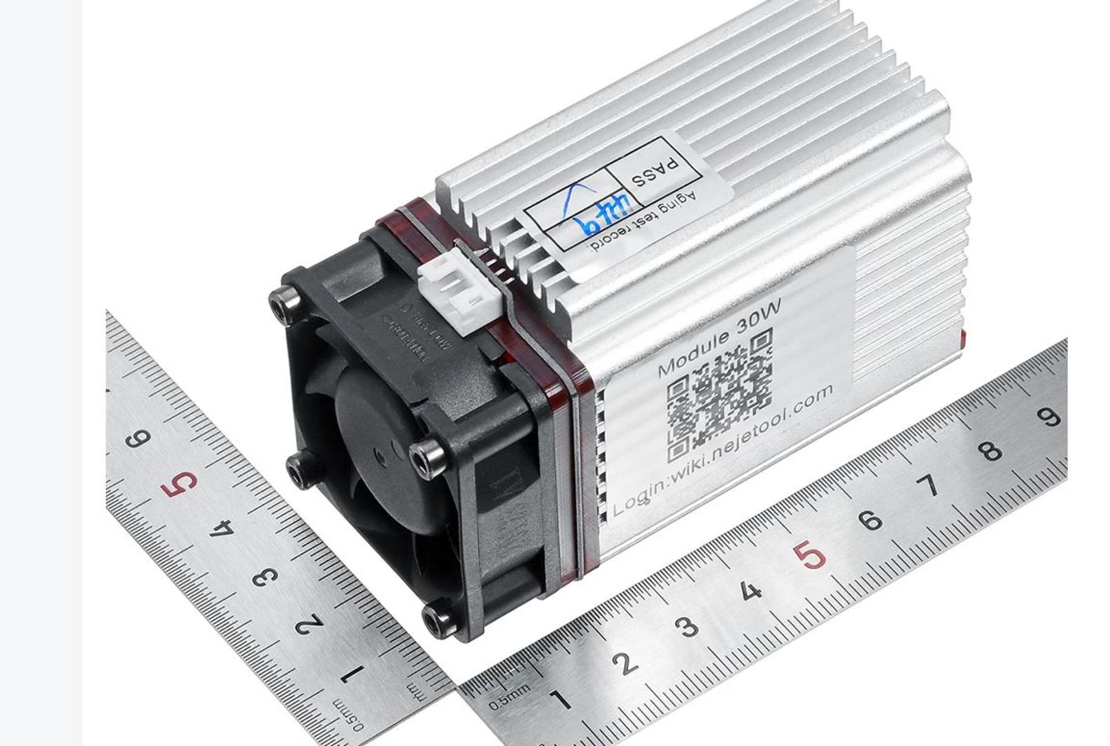

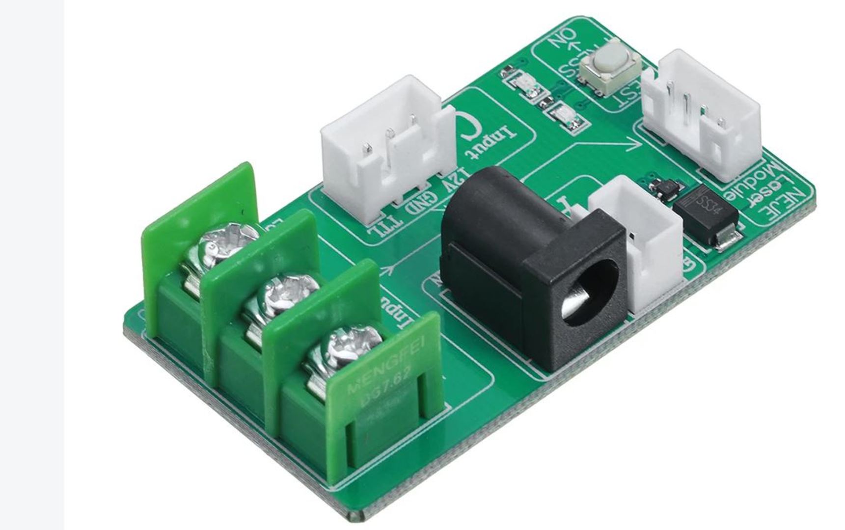

Sziasztok.Segítségeteket kérném megint.
Van egy ilyen Mach3 vezérlőm,és 30w os lézert szeretnék rákötni a cnc-hez.Meg lehet oldani,hogy a program vezérelje a lézert?Nagyon szépen köszönöm a segítséget.
1 kép a vezérlő
2 kép a lézer, NEJE 30W lézermodul
3 kép  lézer vezérlője
Köszönök minden infót ,segítséget.
Ez a 30W a felvett P, a lézered valós optikai teljasítménye ~max 5W.
A zöld panelen van egy 4 tüskés csati (Neje Laser Module felirattal), meg a lézermodulon is, ezeket kell először összekötnöda hozzátartozó kábellel.
Utána a 12V os DC tápodat pőolaritáshelyesen csatlakoztatod  a zöld panelen több  helyre is bekötheted (B: csavaros, C: tüskés, A: 5.5 mm-es táp csati).
Ezek után pedig egy már csak TTL PWM bemenetre kell jelet adni (A, B, C helyek valamelyikén), amivel vezérled a lézered fényerejét. Ide tehát a break out panel PWM out kimnetét kössed (természetesena a PWM GND-ket is kösd össze).
Sok sikert hozzá.

Köszönöm szépen,sokat segítettél.[#worship]
