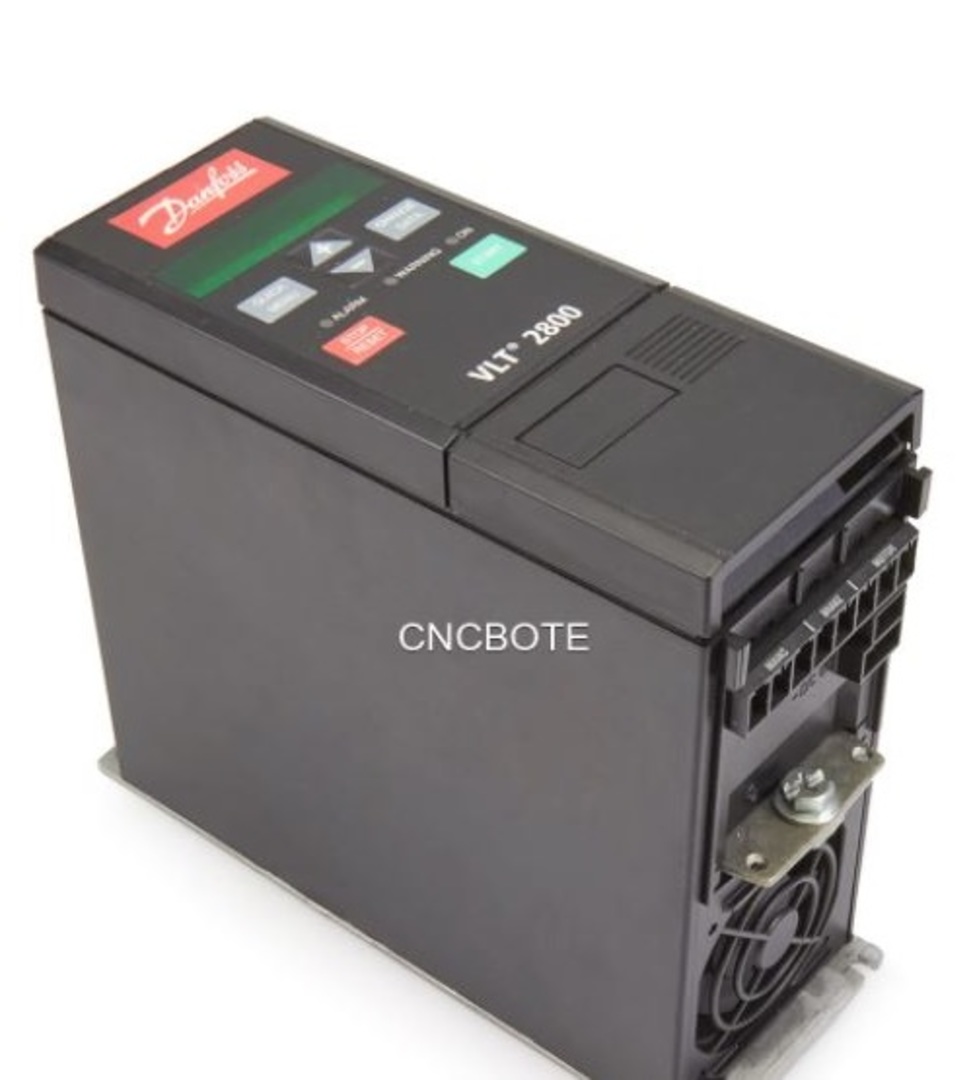

Danfoss VLT2800 frekvnciaváltó új helyen lenne beüzemelve de nem lehet bekapcsolni mert leveri a fí relét, kimértem nem rossz csak nagy értékű zavarszűrő kondenzátorok vannak benne a föld felé. Olvastam a manuálját hogy valahol ki lehet kapcsolni a kondenzátorokat de sehol nem látok rajta kapcsolót és szétszedni sem tudom.
Mi lenne a megoldás? Nagyobb áramú fí relét vagy földeletlen felszerelést sem szeretnék.

Bekapcsoltam biztonsági trafóval, az AC bemenet meg a föld között 30 - 40mA AC áram folyik, DC áram 0
Csak a nagyobbaknál van lehetőség kikapcsolásra általában egy csavar formájában.
Ezeknél a kicsiknél csak úgy tudod megoldani ha leveszed a burkolatot.
Ugyan úgy egy csavart kell kitekerni illetve a panelt elszigetelni a hűtőbordától.
Persze ha már szét van szedve a kondikat is ki lehet forrasztani.
De ezeket a dolgokat szakemberre kell bízni!

Egyébként 1 vagy 3 fázisú bemenetes?
Csak azért kérdezem hogy hány fázisú a bemenet, mert úgy emlékszem ott az segít ha felcseréled az L1, L2-őt.
Mármint az 1 fázis  240V bemenetűnél.
