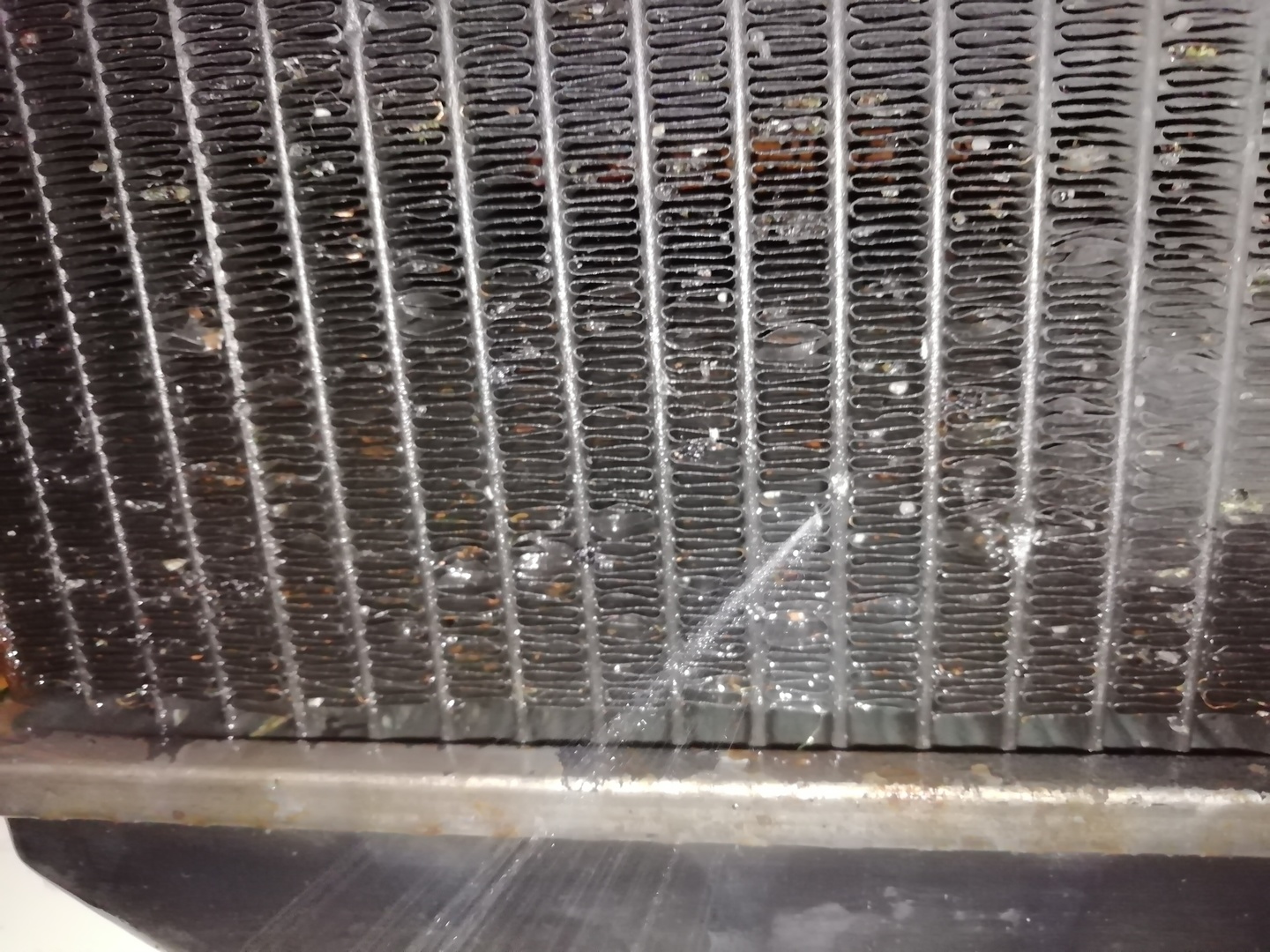

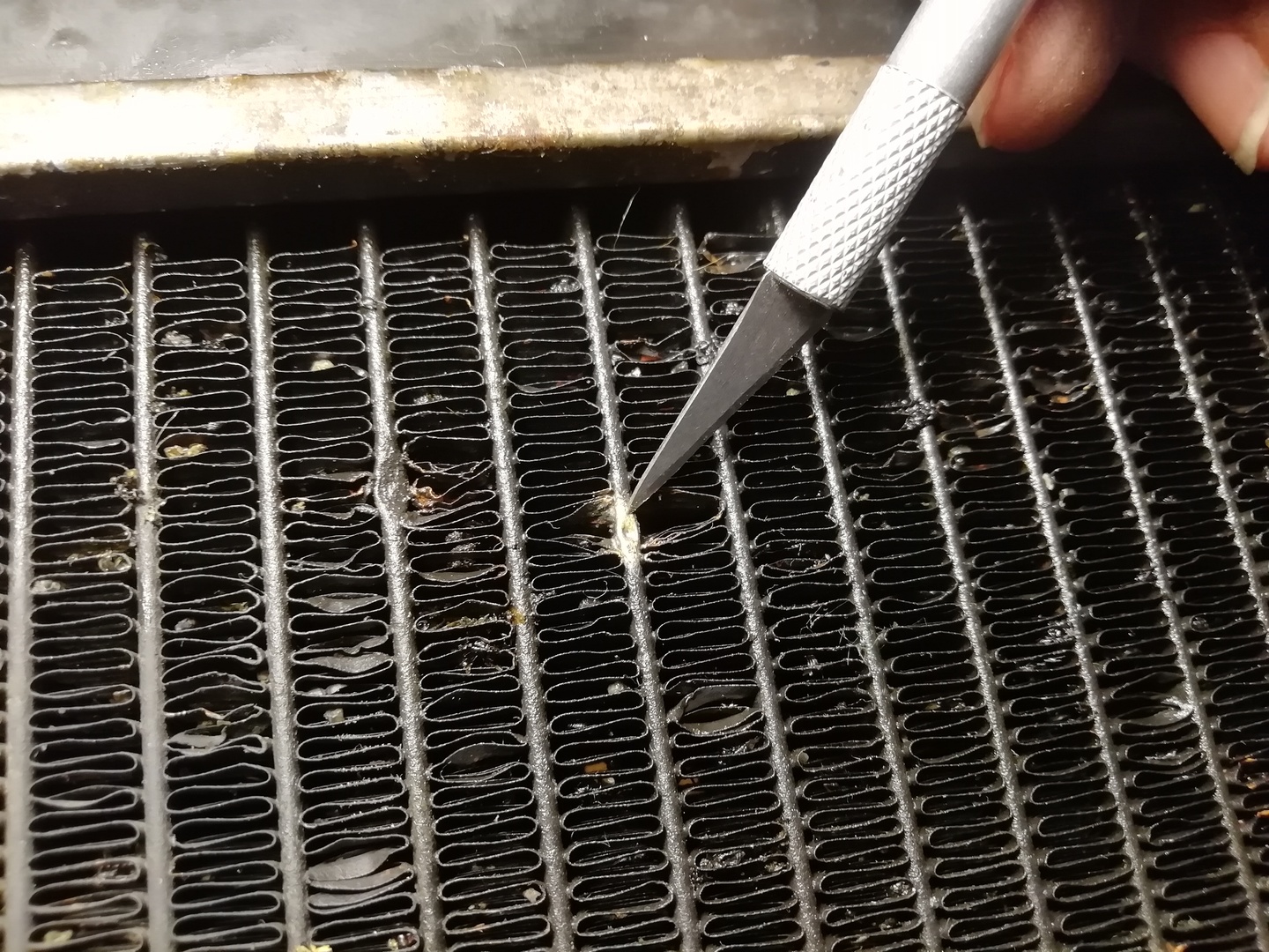

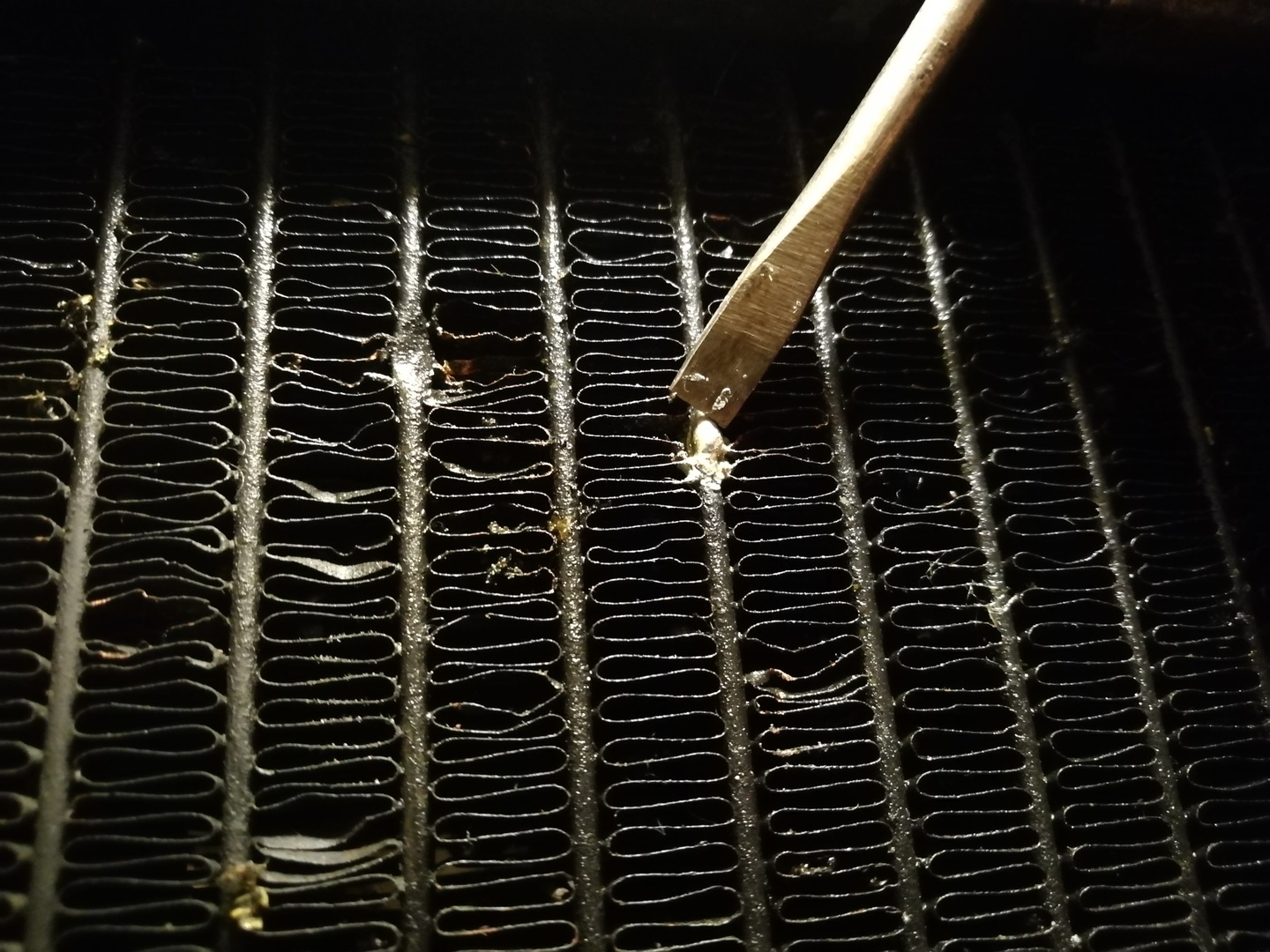

Közben sikerült kiszedni a hűtőt. Van egy-két nagyobb bogár/kavics nyom horpadás.
Mint kiderült, a borda vörösrézből van, a cső a luknál erősen sárgállott, és kiderült, hogy sárgaréz, így nagyon szépen tapadt rá a cin, és be lehetett forrasztani.
Nyomás nélkül nem is folyt, meg kellett nyomatni levegővel. Ezt a lukat is egy kavics okozta. Elég sok kis kavicsot szedtünk ki a bordák közül. A horpadás alján volt a luk, így könnyű volt beforrasztani, feltöltöttem a horpadást, plusz még a környezetét.

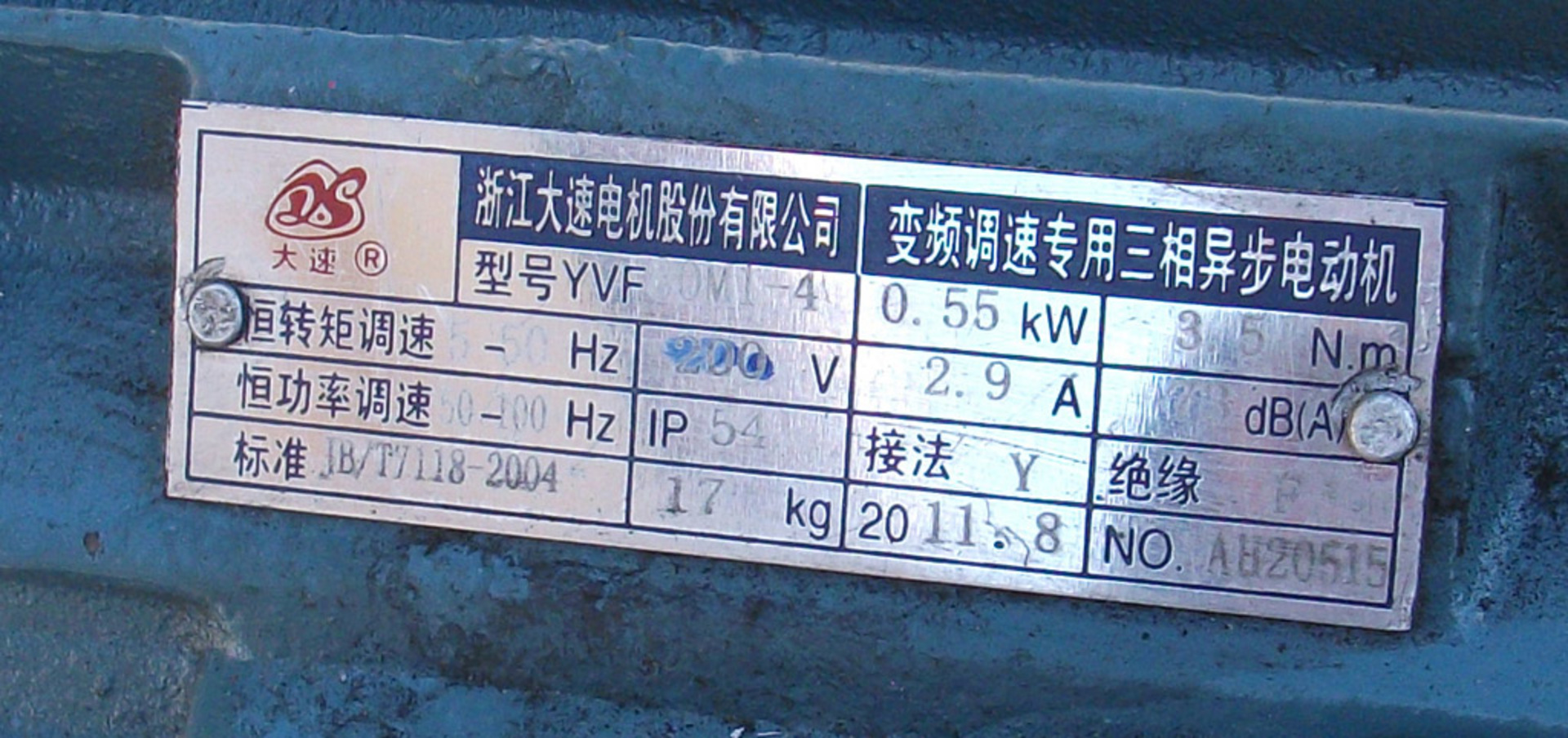

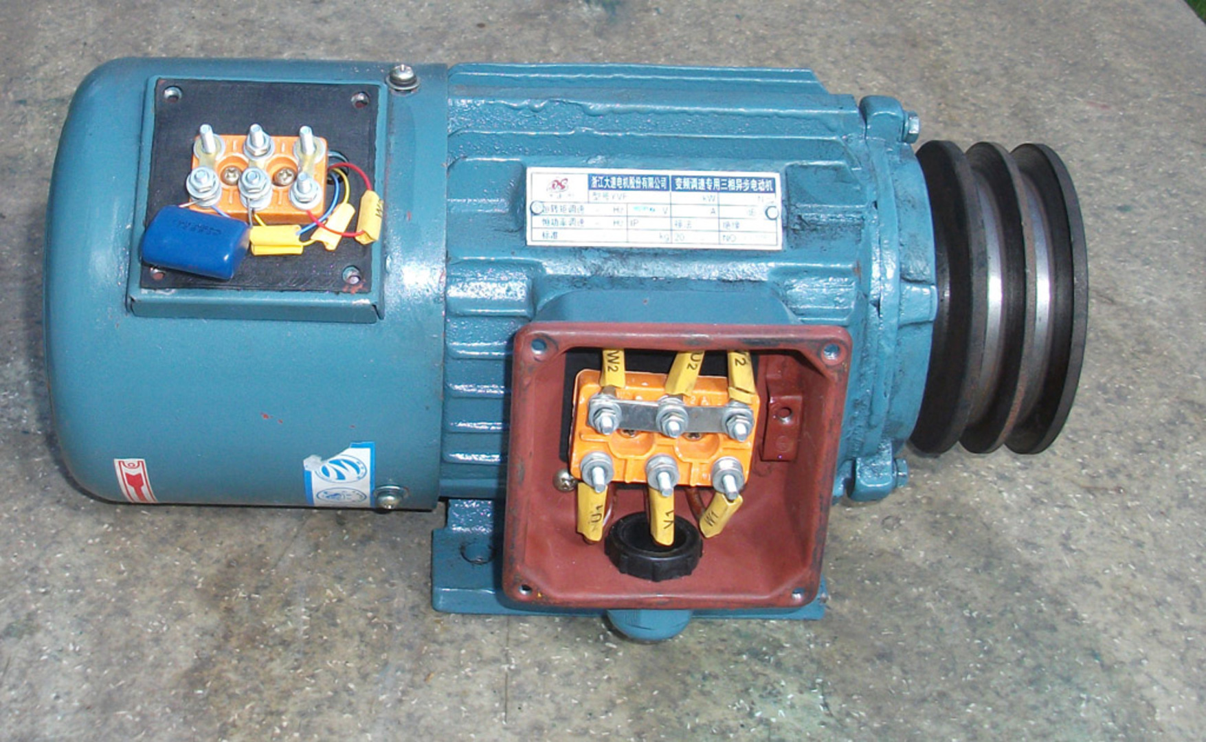

Tudnátok segíteni hova kellene kötni a 230 V -ot hogy ez a motor életre keljen ? Köszi.
kadaszog
A nagyobbik kapocs ablakba. Ha csak megakarod nézni, hogy megpördül-e: U1-W1-re 230V, előtte U1-V1 közé bekötöl egy 10uF-os kondit.
Egyébként freki váltót neki.
Jozs
És ha nem csak megpörgetni akarom hanem folyamatosan járatni ? :-)
A kék kondi nem elegendő ami a kisebbik kapocs ablakban látható ?
Biztosra nem tudom mi a kisebbik kapocsléc , de szerintem a kényszerhűtés motorja . De persze akár fék is lehetne .
De mivel 0 tól írja a fordulatszámot valószínűleg szükséges a kényszerhűtés , külön motorral .

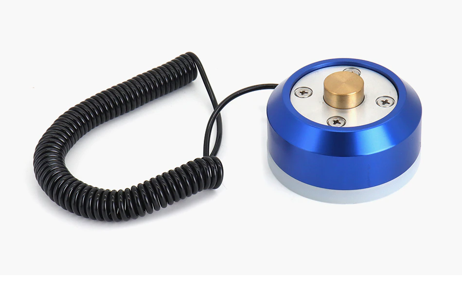

használ valaki ilyen bemérőt ami a képen van?
Hajszálpontosan ilyet nem, de mi a kérdés?

Én is így gondolnám. A külső hűtésnek is adjál 230V-ot, az végzi a dolgát, és tartós 1-fázisú üzemhez 30-40uF-os üzemi kondit tegyél, akkor ki tudsz csikarni belőle fele teljesítményt, mint a ráírt 3 fázisú.
Magyarul semmi értelme nincs ezzel foglalkozni, ott leszel vele, mint egy Hajdú keverőtárcsás mosógép motor.
