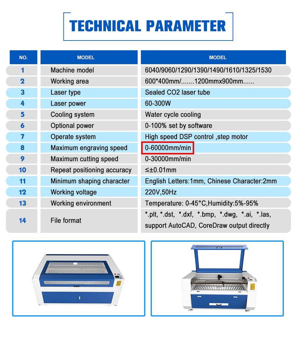

Pl. itt van pár hétköznapi kategóriájú, kínai lézer CNC gép példaként. Paraméterei között pirossal bekereteztem az általad még soha nem látott és nem is létező 1 m/s sebességet, amit ennek a gépnek a léptetőmotoros hajtása is tud.
Ez egyébként miért tűnik lehetetlennek? 300rpm-en kb egy 40 fogas T5 sebessége, 500rpm-en pedig egy 24 fogasé. Vagy nem jól számolok?

Köszönöm, hogy mutattál olyan gépet amely léptető motorral megy 1m/s sebességgel, igy már én is láttam ilyet.
Ez a léptetőmotoros lézer alkalmazás nekem olyan mint a szegényember autotuningja.

Egy biztos ezek után: A képen szereplő gép adatokat most már LÁTHATOD, így ezentúl nem mondhatsz olyat, hogy "még nem láttam ilyet." Ebből az is következik, hogy megdőlt a téveszméd, miszerint "Első körben eszembe sem jutna a léptetőmotor gondolata, de még második körben se." (innen indultunk ugyebár...)
