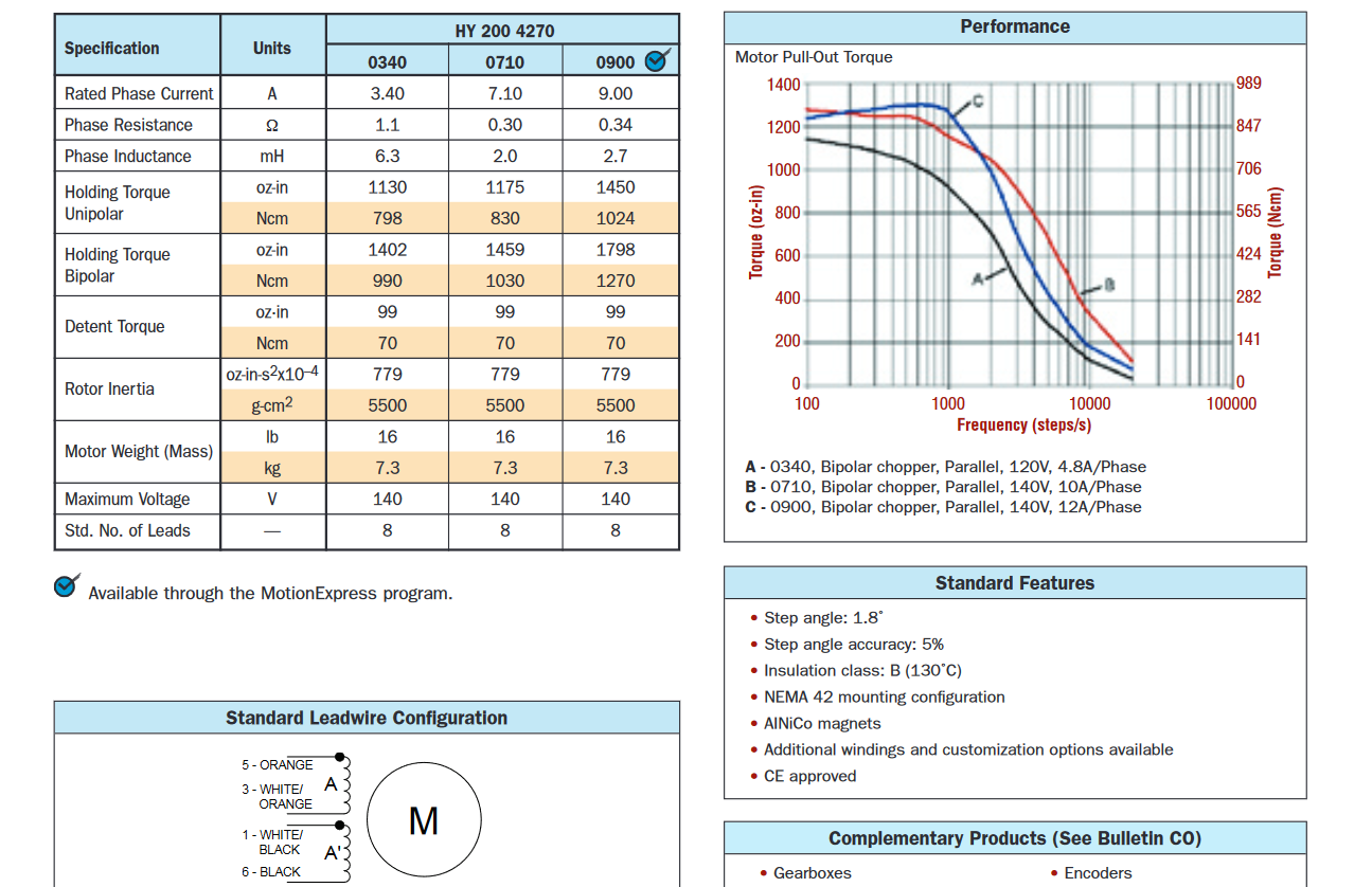

Pontosan nem tudni még mi az elképzelés. Telefonon már beszélgettem Bélával anno a témáról. Amennyiben  arról a MAE HY200 4270 710A8 motorról lenne szó amelyet én hirdetek akkor annak a teljes teljesítményének a kihasználása esetén 140 V és 10A-es tápigénye van azaz kb. egy 1500 VA-es trafót igényel.
Egyben válaszolnék, úgy egyszerűbb. A cél egy meglévő 80-as tokmánnyal rendelkező forgató motorjának a cseréje lenne egy olyan motorra, amit lehet pörgetni is, és tud step/dir űzemmódot is. Így lehetne nagyolni "eszterga" módban, és lehetne marni a kívánt végleges formát, anélkül, hogy cserélgetni kellene az anyagot, és szerszámot. A két üzemmód nem lenne cserélgetve, először menne a nagyolás pörgetve, majd a step/dir a finom megmunkálásnál. Saját kis EMU esztergámból kiindulva tapasztaltam, hogy az 1Kw motor elég kevés, még a faeszterga is meg fogja, ha túl nagy a fogás, ezért legalább egy 1:2 áttétel kell. Két motor került látótérbe, Csikarc csatahajója, és Antal Gábor is ajánlott egy DC szervót. Mindkét motor 1Kw környékén mozog. A Lajos léptetőjének beszúrom az adatlapját, a 0710 oszlop adatait kell nézni. Unipolár, 8 tekercses motor, tekercsenként 10A, és 140V lenne az ideális, de ilyen vezérlőt nem találtam, maradnak az elérhető vezérlők, azoknak 80V és 100V, és 8A a max terhelhetőségük. A Gábor DC szervó motorjának (Fanuc)  sajna nem emlékszem a pontos paramétereire, de biztos, hogy 1Kw felett van picivel a teljesítménye, és 100V felett (talán 120V?) az ajánlott feszültség. Tehát ennek is kellene legalább a 10A. Ennek lenne normális vezérlő kettő is, DG4S-08020 és a DG4S-16035 80V és 160V max feszültséggel, és talán a paraméterei is jobbak szervó lévén. Tehát mindkét motornak kellene legalább 80V, de ha több se lenne probléma, és legalább 10, de inkább 20A. Lehet alámenni a megkívánt V/A értékeknek, de akkor pont az veszlik el, ami miatt az egész motorcsere jó lenne, a teljesítmény. Ezek alapján szerintem a 630 VA táp nagyon kevés lenne, de örömmel meghallgatok minden javaslatot.
