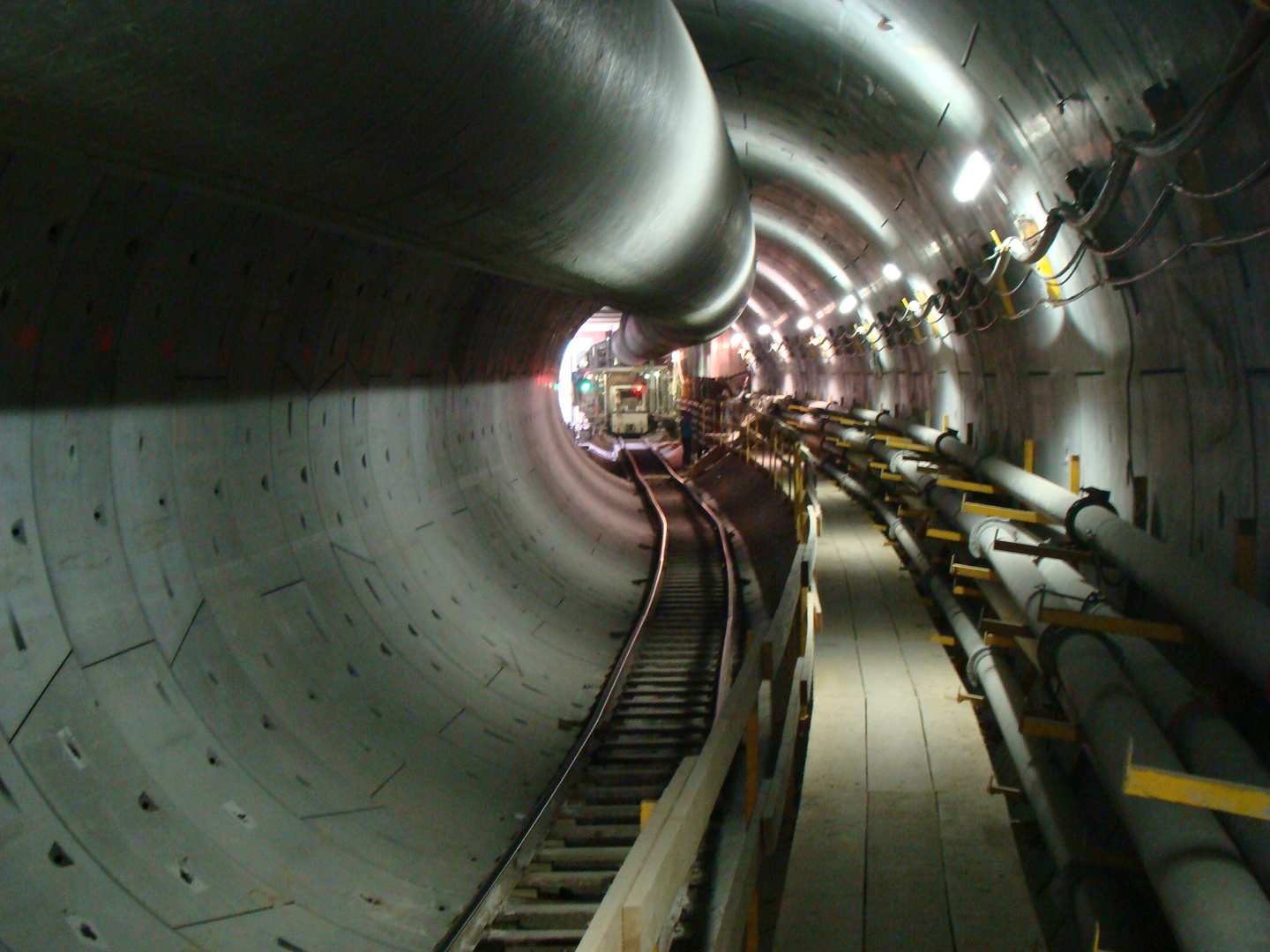

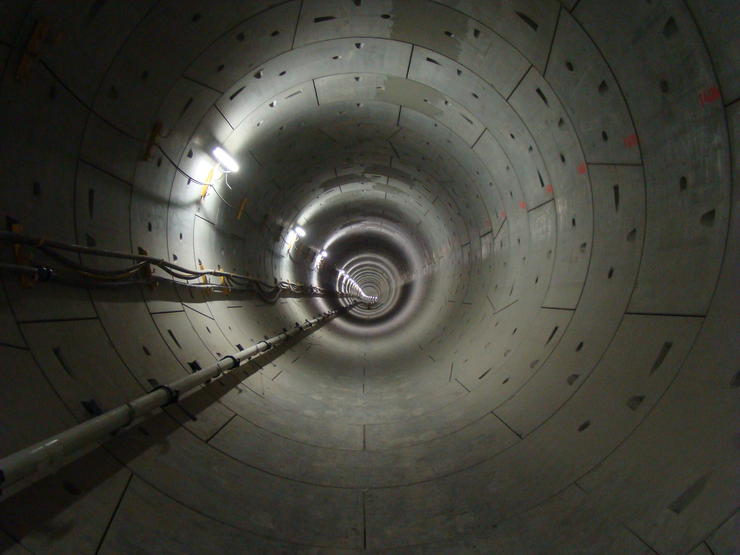

Kicsit OFF, de talán az íves téglához kapcsolódba még elfér itt. Érdekességként írom (aki nem tudná), hogy a 4-es metro alagútjában hogyan alakították ki az íveket. Merthogy az alagút sehol sem egyenes, természetesen vannak vízszintes ívek is, de minden állomás után lejtő van a gyorsítás segítésére, az állomások előtt pedig emelkedő a lassításhoz. Az egész alagút előregyártott beton gyűrűkből "tübingekből" épült a csatlakozó felületükön gumigyűrűs vízszigeteléssel. Különböző sugarú íveket kellett kialakítani és mindezt úgy, hogy csak egyféle betongyűrűt kelljen gyártani. A megoldás az volt, hogy a gyűrűk végei nem párhuzamosak, hanem ferde összemetsződő síkokkal van levágva. Ha egyenes szakaszt kellett "bélelni" akkor az egymás után következő íveket 180°-al elforgatva építették be, így a ferde végek kiegynelítették egymást. Amikor bármerre el kellett fordulni, a beépítő számítógép kiszámolta, hogy az egymást követő gyűrűket mennyire kell elforgatni egymáshoz képest, hogy az előírt vízszintes és függőleges ívek adódjanak ki. ON.

Hány ezrelékes a lejtő és emelkedő?
A régebbi metro vonalak is ilyenek?
g89ketty
Az M2, M3 tübingalagútak igen, a kéreg alatti nem.
