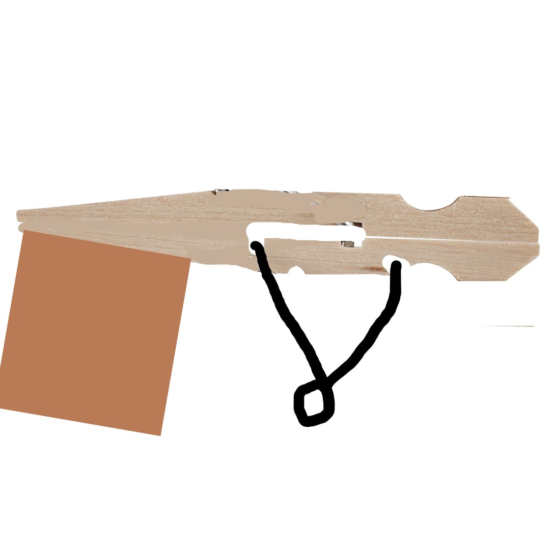

Mi annyiban másképp csináltuk, hogy pont az ellenkező irányban alakítottuk ki a vájatokat. A csipesz ferde végére meg felragasztottunk egy lécdarabot így volt markolata is a pisztolynak. Elnézést a "Móricka" rajzért, hirtelenjében ennyire futotta... [#papakacsint]

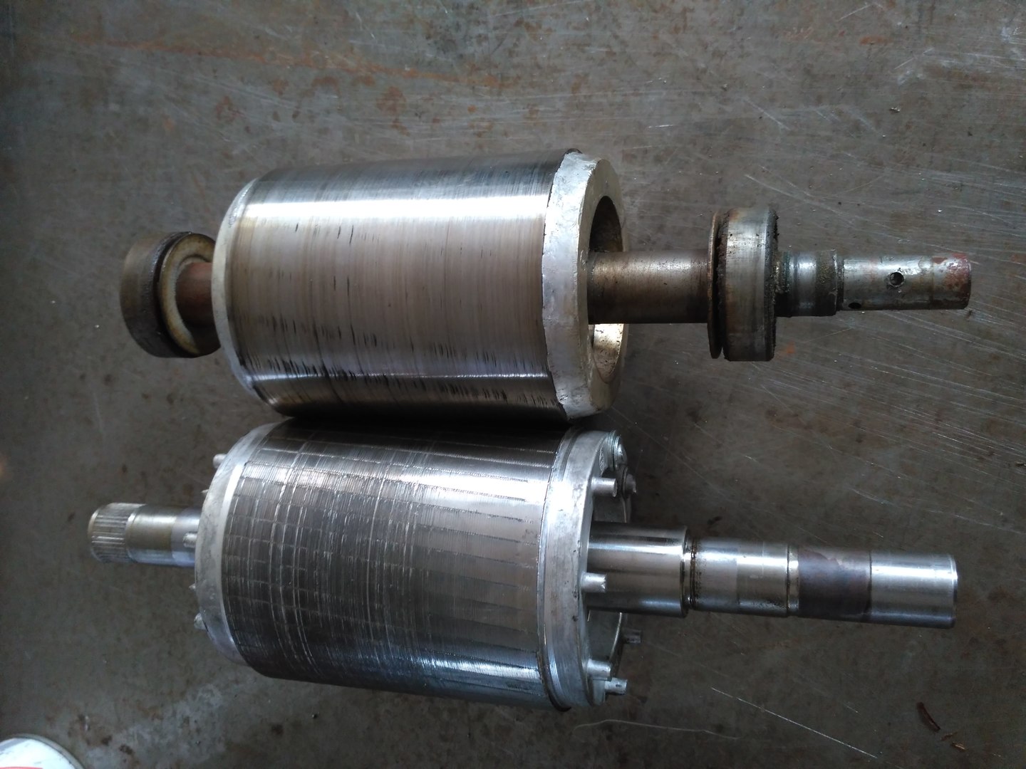

Szerintem érted te, hogy mi a probléma.
Nem lehet hogy ezek gyárilag egy fokozatmentes fordulatszám szabályzó ottmaradt tárcsái?
Gyula65
Variátorhajtás maradvány!
Nekem is a PIV hajtómű tárcsái jutottak eszembe a képek láttán.

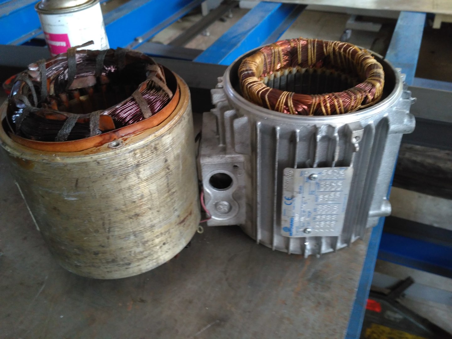

Még a 130W-os motor témához, no nem vita indítónak szánom. Régi 130W-os egyfázisú 1440-es fordulatú motor vs. újabb típusú 550 W-os 3 fázisú 900-as fordulatú villanymotor.
