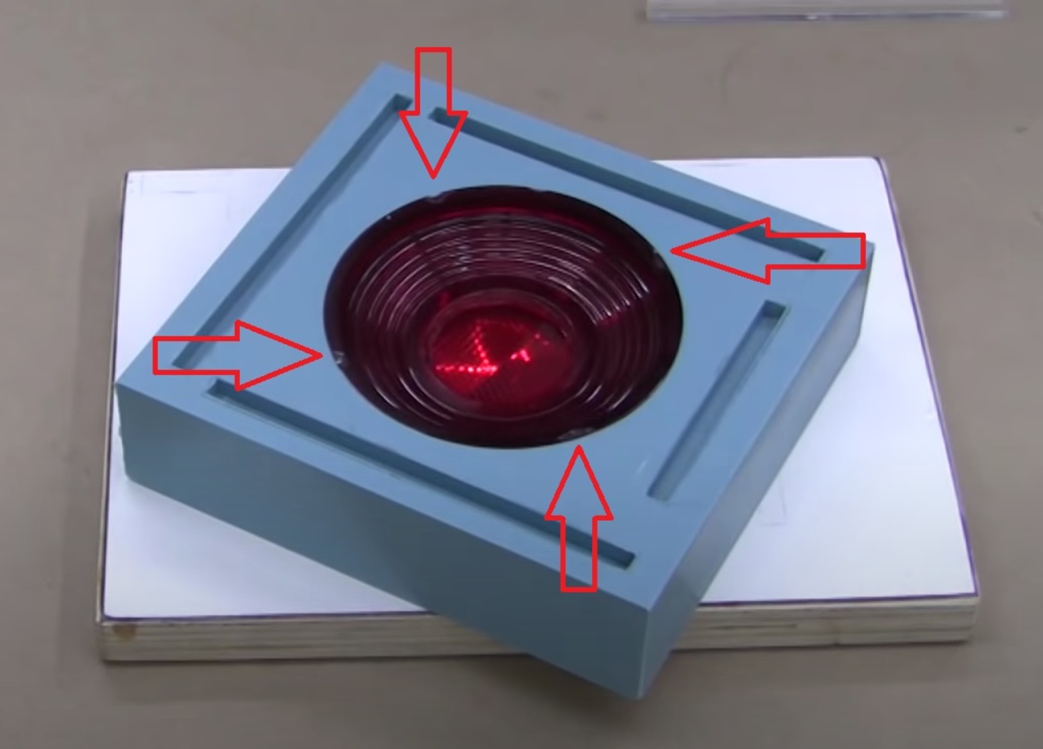

Közvetlen a ragasztás előtt fújja be aktivátorral a mintát, vagy csak azokat a részeit ahová ragasztani akar. A hatása általában 1/2-1 óráig tart, tehát nem kell kapkodni vele.
Aztán a levegőző csúcsát megérinti az CA ragasztóval és a helyére teszi. Amikor a pillanatragasztó és az aktivátorral befújt felület találkozik, másodpercek alatt kialakul a kötés. Aktivátor nélkül akár 1-2 perc is lehet.
De a levegőző eltávolításakor a nyoma ott maradt a mintán, ezért előtte PRÓBA!!!

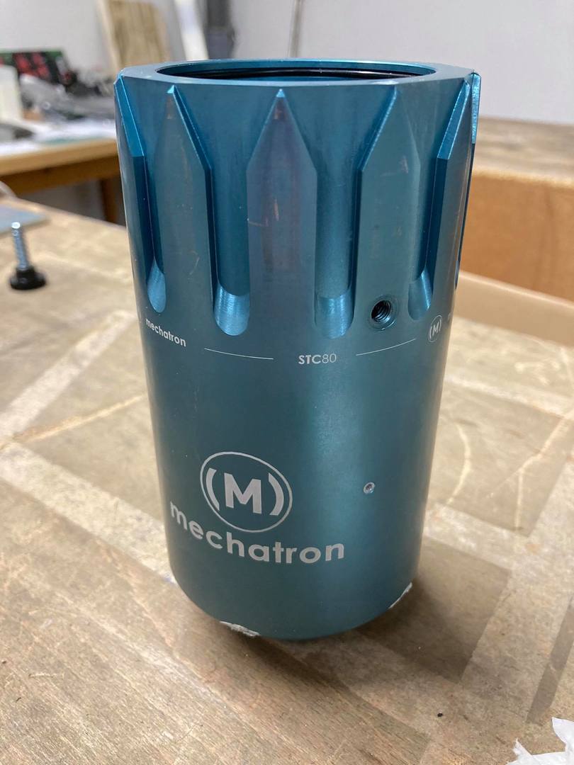

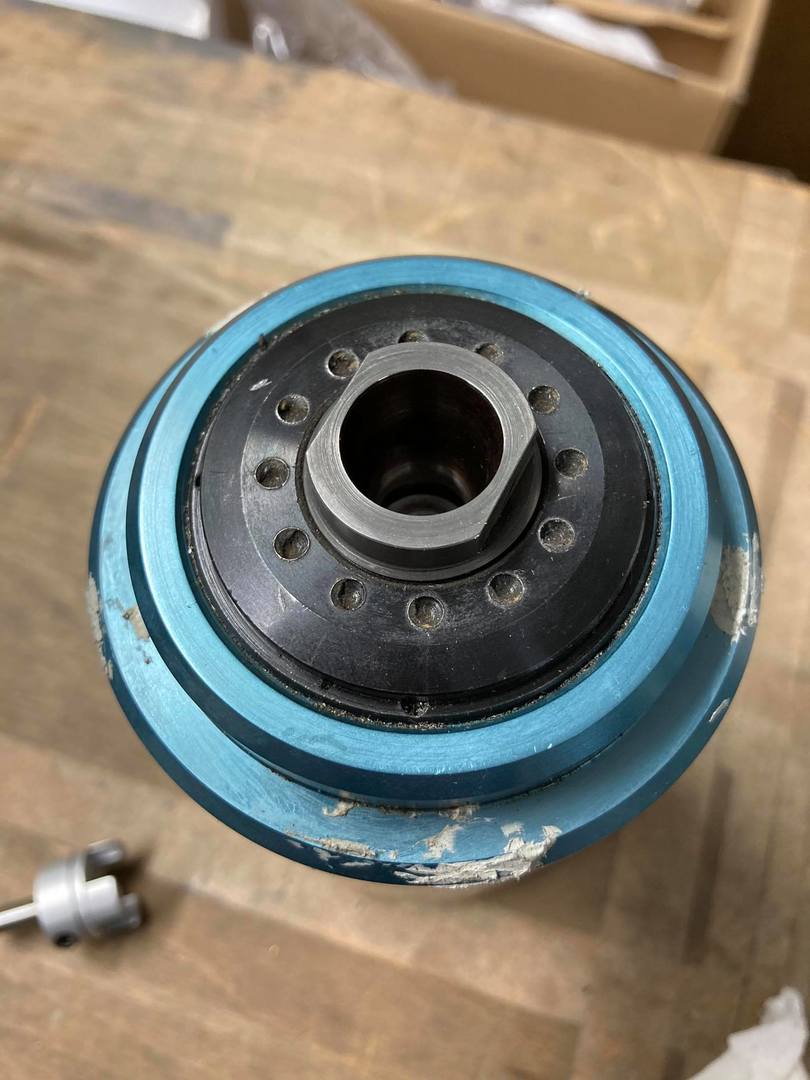

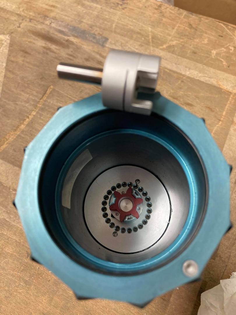

tegnap fura hangot hallatott a szerszámcserélőm és a frekiváltó le is tiltotta a marómocit. Valószínűleg a csapágyazás adta meg magát, mert kézzel forgatva nehezen és darabosan jár.
Kis országunkban érdemes ennek a cuccnak a javításához szakit keresni vagy küldjem vissza a németekhez?
köszi, Gábor

Ha nem garanciás, szét kell kapni, lehet valami pitiáner hibája van.
Ha ilyen a hajtása, nemigen van túlkomplükálva a többi része sem.
Lehet, de én nem merem szétszedni, azért ez 24.000f/p-vel tud forogni, ha valamit elbaszok rajta, qrva rosszul érezném magam.
Mert ha 6000 forogna akkor mernéd? A kuplungból ítélve nem űrtechnika, gondolom a gyenge minőségű csapágyazás adta meg magát. Leveszed a belső fedelet, és többet fogsz tudni.

Valószínűleg a kúpot lehetne letekerni, de nem tudok ellentartani.
