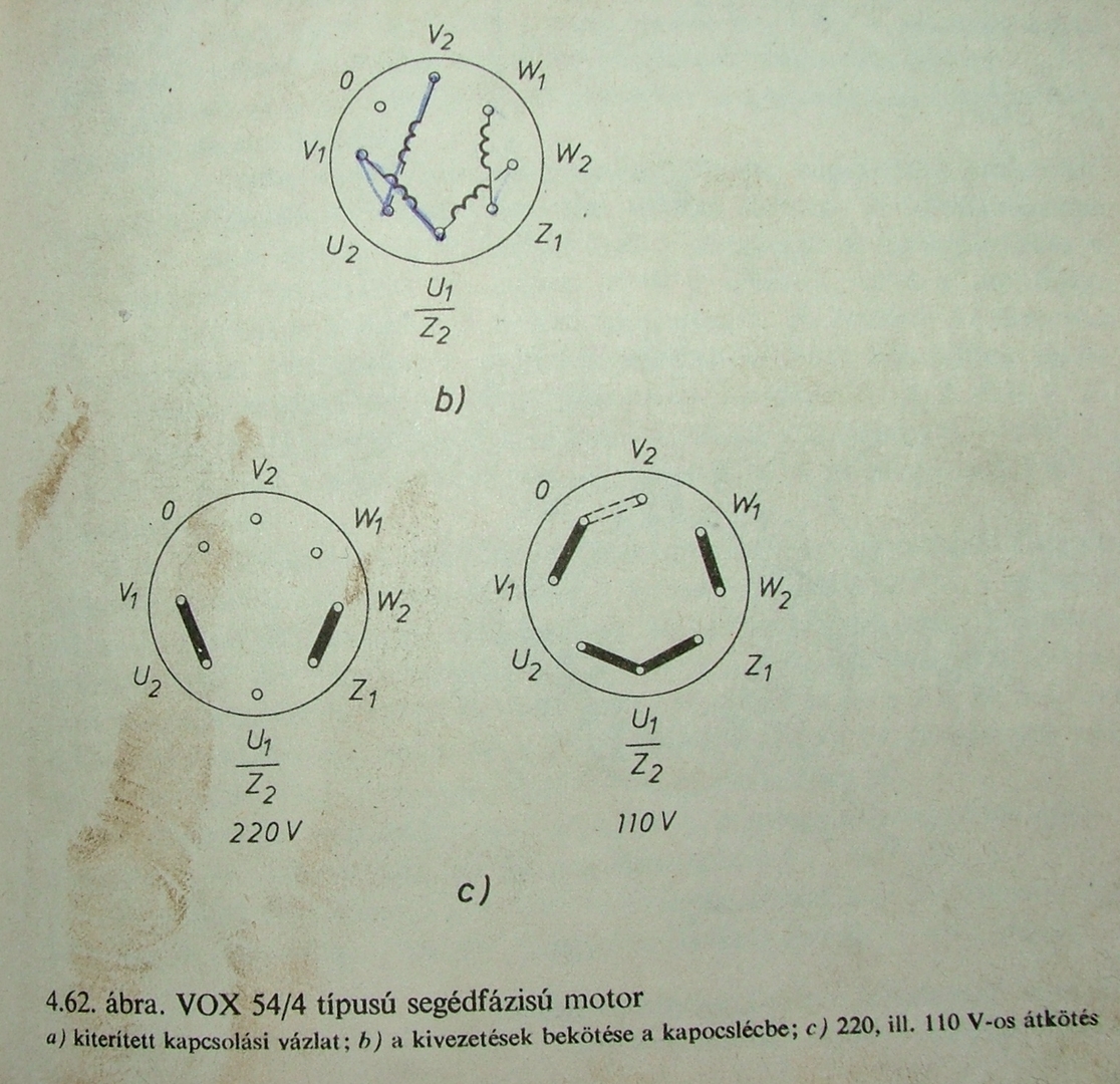

-"Ez egy 3 fázisú Imi motor"
-NEM! Ez egy 1fázisú Imi motor.
-"Nem látni az adattábláján hány wattos. 220/110 V-os."
- 130W-os
- " Látszik kondenzátorral volt bekötve valamikor.Ismeri valaki ezt a motort ill. a bekötését."
- Hol látsz kondenzátorra utaló bekötést..??
Ezeket a motorokat anno.. úgy tekercselték, hogy a főfázis tekercseket vörösréz,a segédfázistekercseket pedig sárgaréz huzalokból készítették.
Ezért volt ELÉG ezen a motorok indításához egy egyszerű áramrelé.
Az indításhoz szükséges "fázistolást" a s-fázistekercs (sárgaréz ohmos) ellenállása hozta létre..
Üzem közben csak a főfázis tekercsek LÜKTETŐ mágneses tere forgatta a forgórészt.. (ezért ilyen kicsi a motor teljesítménye, a méretéhez képest)

Azóta Jani jelezte, hogy nem háromfázisú és a 3 elvágott vezetékből gondoltam a kondenzátoros üzemeltetést. De már mindegy, nem fog már hajtani ez a motor semmit.

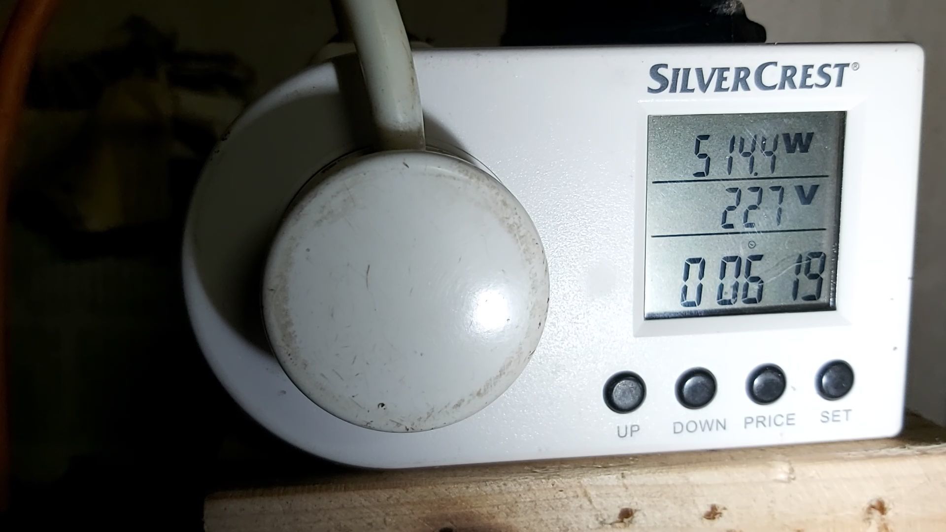

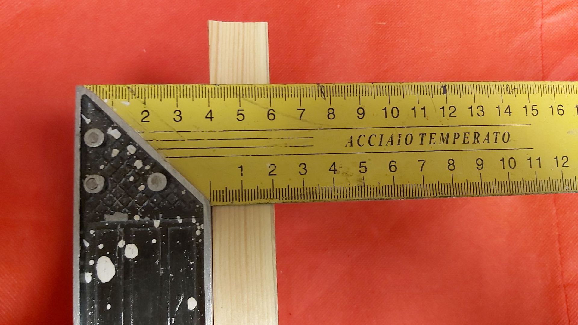

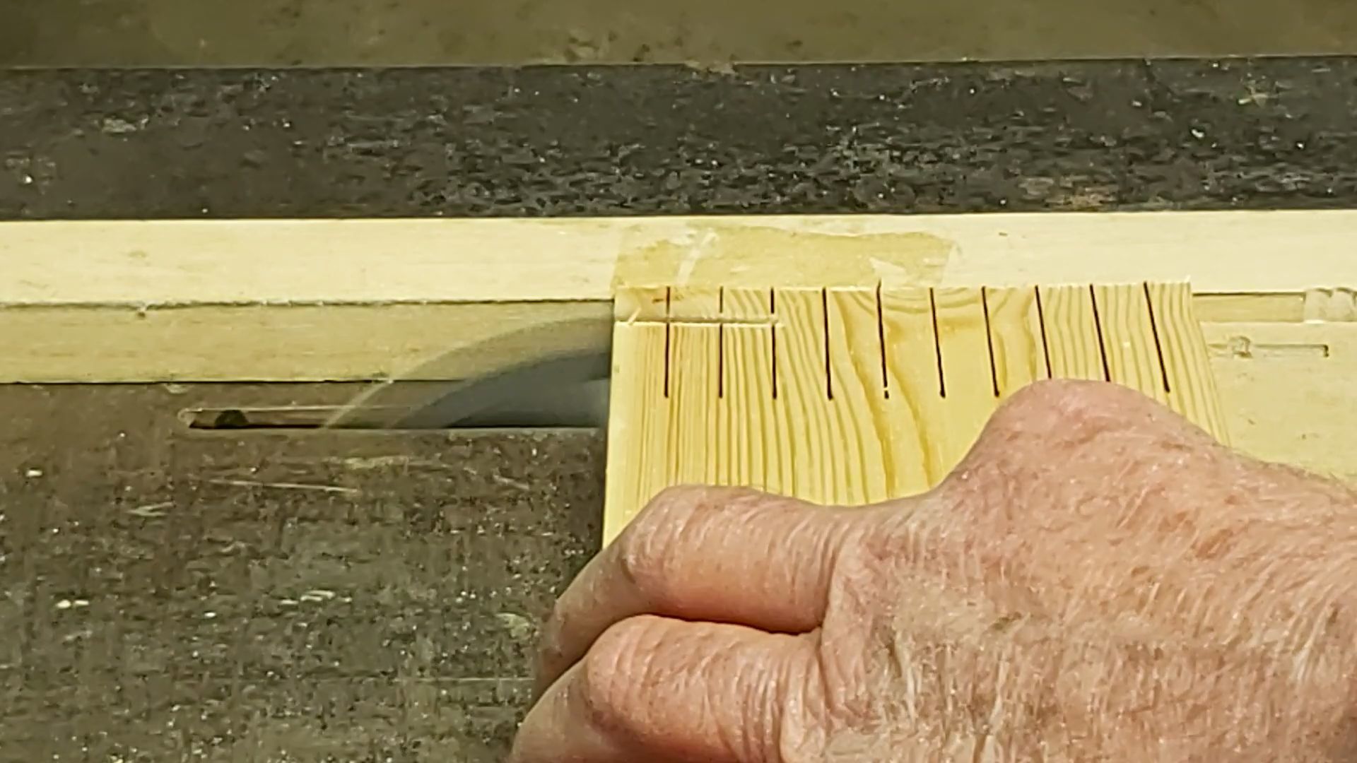

Napok óta megy az iszapbirkózás, hogy van-e Tiboron sapka vagy nincs és mire elég a 60W favágás ügyileg. Meguntam ezt az oda-vissza köpködést és megmértem...
Nem pontos, nem hiteles, nem tudományos, nem auditált - de nekem csak ennyire tellett.

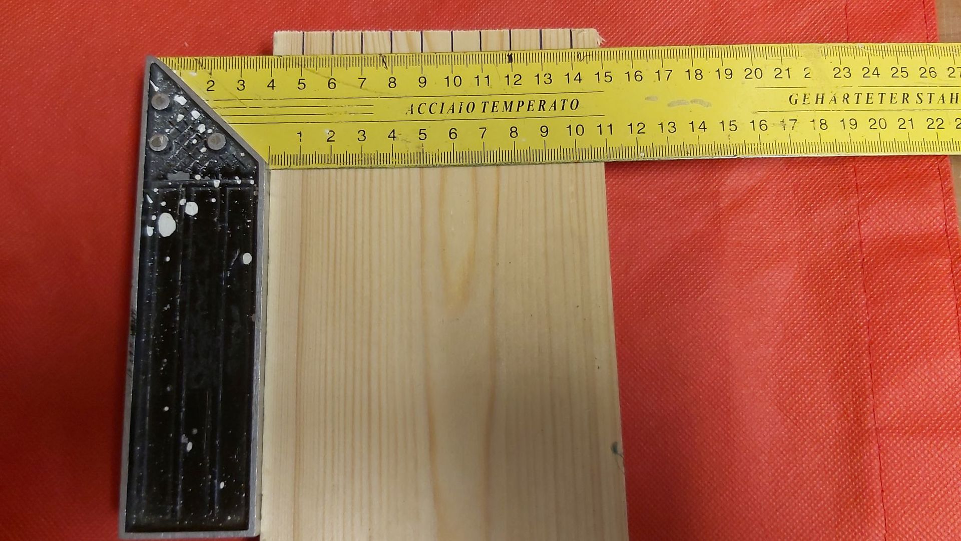

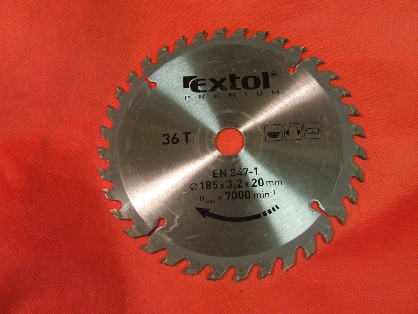

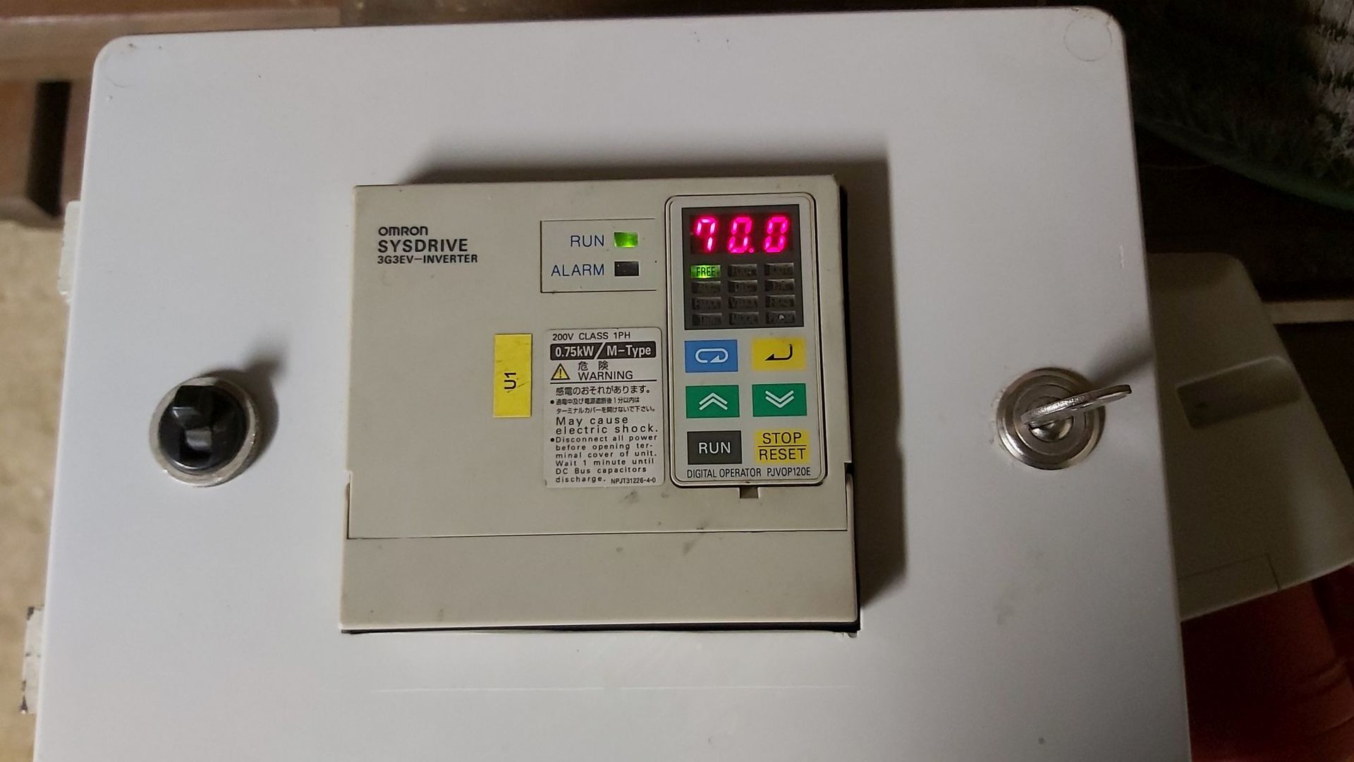

A gépem saját kreálmány, 750W-os 1440 1/min fordulatú motor hajtja 2.5-szeres gyorsítással és a frekiváltó 70Hz-el táplálja. Tehát a fordulata 5000 1/min körüli a 185-ös fűrésztárcsának. Az előtolás (elvileg 600mm/min) csak saccra ment, de igyekeztem valami hasonlót tartani a deszkára 10mm-ként felrajzolt vonalakkal - fél szemmel a stoppert kukkolva. A videók elég nagyok, ezekkel nem terhelném a fórumot csak képernyőmentési képeket tettem ide.
Némi magyarázat a képekhez:
A frekiváltó üresjárati teljesítményfelvétele 2.8W
A motor terheletlenül 260W körül vesz fel

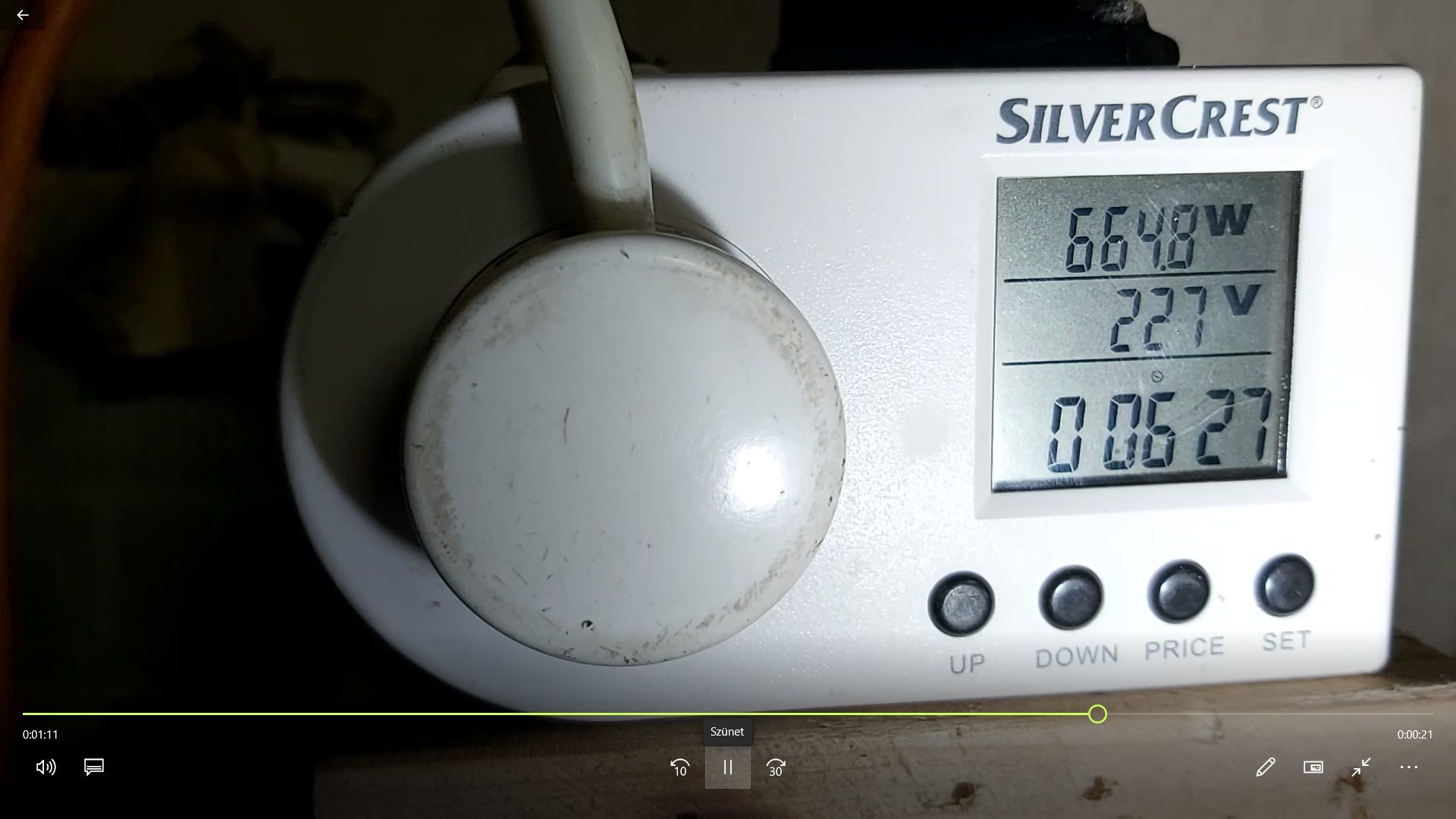

Vágás közben 515W körüli, míg csomóban 665W a teljesítmény felvétele

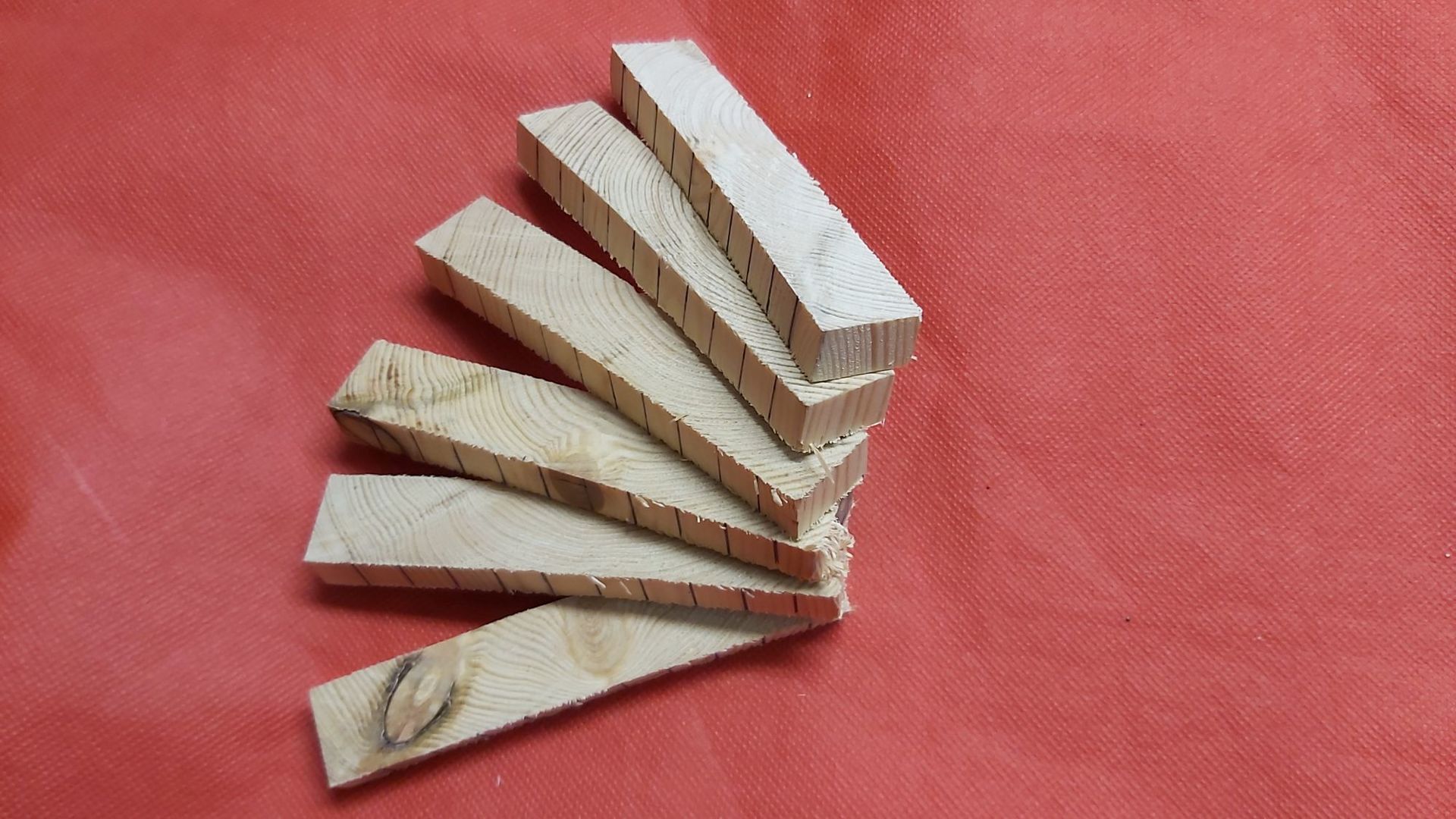

A vágás felülete szép tiszta nem égett vagy füstös, bár nem szűz tárcsát használtam.
Ebből mindkét oldal levonhatja a következtetéseit - vagy egymás nyakába borulva közösen szidhat engem. Elfér a pofámon [#integet2]
És a többi...
Ha nem figyeltél volna az előtolásra, akkor érzésre jobban, vagy kevésbbé nyomtad volna?
Tibor ekkora előtolásra számolta ki a teljesítményigényt, ezért igyekeztem valami hasonlót tartani.
Bevallom, elég nyugdíjas tempó. Ettől azért minimum kétszer nagyobb tempóban szoktam vágni a 20mm-es fenyő deszkát ugyanezzel a géppel. De soha nem mértem, még csak nem is saccoltam soha. Amit a motor bír - hallani ha nem tetszik neki. Most nem panaszkodott [#vigyor2]

Ezek a számok és a képek elég meggyőzőek mindenki számára.
Aki tud számolni, annak egyértelmű hogy mennyi az annyi..
Szálirányú(hosz) vágáskor még messzebb vannak az eredmények a  60W-tól..

Rengeteg baj van ezzel a méréssel:
1. Mennyire képes hitelesen méri a valós P-t ez a digitális kütyü egy ~230V bálózat esetén az egyenirányítóba befolyó áram és feszültség viszonyok mellett? Ezek ugye igencsak durva tranziens jelleggűek, és messze vannak attól az alapesettől, amikor egy izzó lámpát mérsz vele, amire ez való.
2. Durva tévedés, ha a fűrészeléskor felvett és üresjárati P különségét azonosítod a forgácsolási P-vel, hiszen közben van egy frekiváltó (diódák, IGBT-k veszteségei), egy rossz hatásfokú, nem is 50 Hz-en működő 3 fázisú aszinkron motor, egy mechanikai áttétel. Ezeken jelentős és ismeretlen nagyságú P vész el.
3. Mire valami hasznos P eljut a fűrésztárcsába, akkor nem egy használt, ismeretlen állapotú szerszámmal kell mérni, hanem egy vadi új, minél ideálisabb élszögűvel.
4. Ha jól látom, alig több a fűrésztárcs kiálló magassága, mint maga az anyagvastagság, ez messze van az ideális forgácsolási elrendezéstől.
5. A kézi előtolás nem egyenletes, nem garantál értékű, és az se tudjuk, éppen mikor olvastad le a kijelzőt.
Magyarul sok sebből vérzik ez a mérés, hiszen szinte semmilyen szempontból nem törekedtál a mérés kivitelezésekor azokra az optimális feltételekre, amire a számítás épít. Azaz ebből a mérésből nem lehet valós, számszerű forgácsolási P-t meghatározni, nem tudjuk továbbra sem, mekkora az igazi P igény. Így elmodható, hogy ezzel a méréssel szinte semmit nem bizonyítottál, de köszönöm a próbálkozásodat, tesztedet.
Ha érdekel egy korrekt forgácsolási P gyakorlati mérés, majd mesélek arról is, hogyan kellene azt elvégezni.
