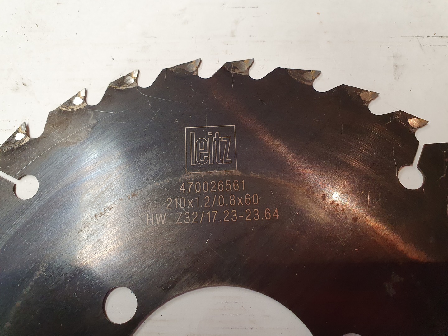

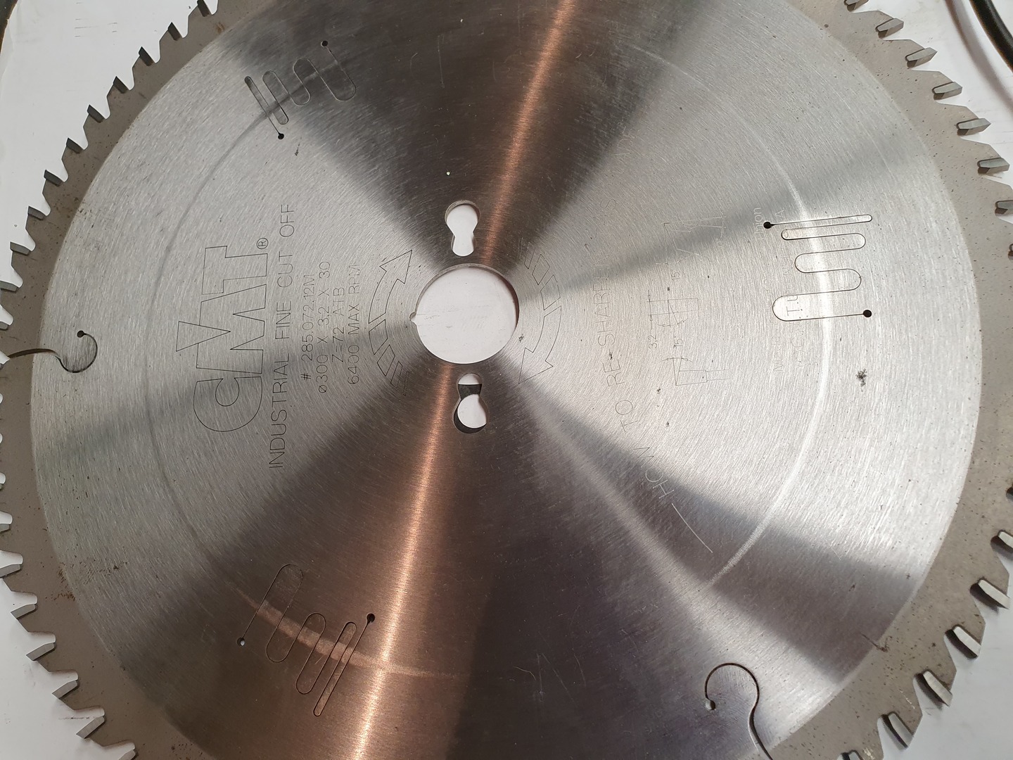

Összetöprengtem ma még egy-két gondolatot a fűrészgép témával kapcsolatosan.
Az egyik, hogy a fa csapnivaló hővezető. Ha a gyönge motor által, előnytelen áttételen keresztül, magas fordulaton pörgetett fűrésztárcsának lassan gyomom a deszkát, (hogy ne fulladjon le a motor) akkor az eredmény fűrészpor helyett egy csomó füst lesz. A deszka megég.
A másik, hogy a házkörüli vasvagdosásban akkor kezdődtek a boldogabb idők, mikor a flex vágótárcsák már nem három milliméter széleset daráltak le az anyagból, hanem csak egyet.
Ha a fűrésztárcsa vágószélessége a nullához konvergál, akkor a szükséges vágó teljesítmény is.
Egy rendes fafűrész tárcsa vágószélessége úgy 3,2mm, de lehet még több is. Ezért kell nagy teljesítmény a vágáshoz.
De mi van, ha a fűrésztárcsa vágószélessége 0,8 mm? Úgy sokkal jobb a helyzet. De mennyivel?

Való igaz amit írsz de van egy határ azaz nem közelíthet a vágás rés a "nullához" a terpesztés, fafajonként változó "duzzadás" és hasonló okok miatt . A tárcsának is szükség van bizonyos vastagságra. De visszatérve amit írtál nagyon lényeges mert gyakorlatban gyakran előfordul az indokolatlan terpesztési méret de a fogkialakítás is.
