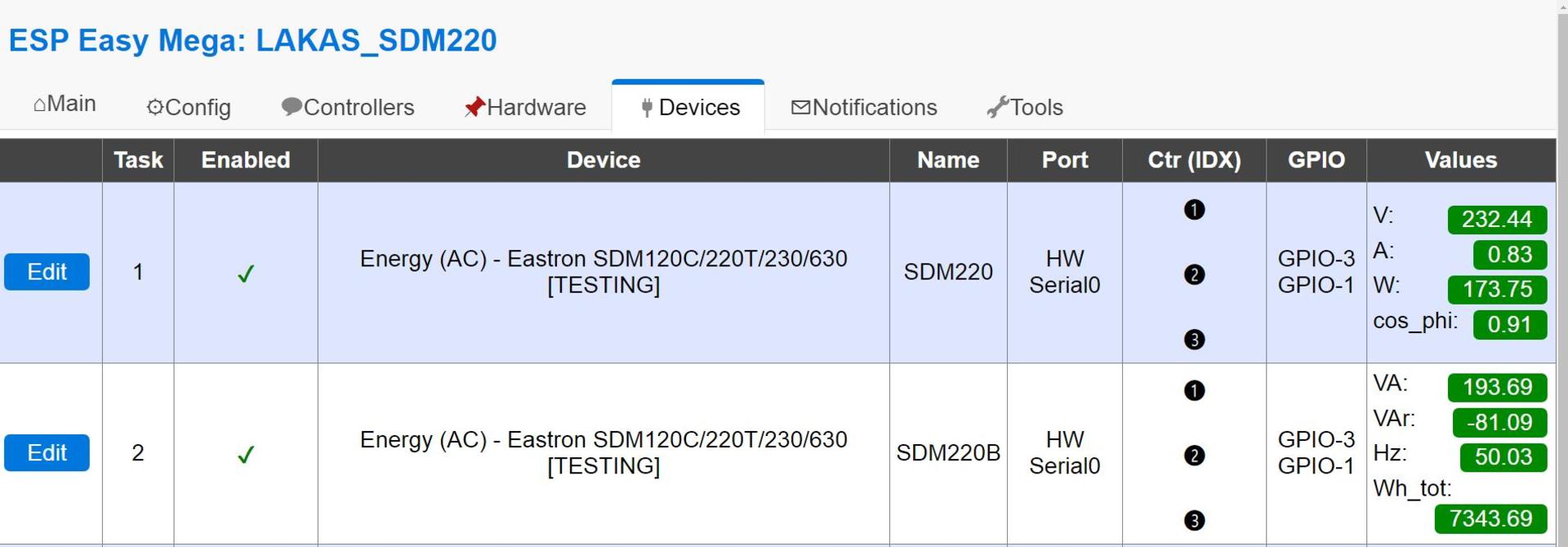

Még felénk mechanikus vill órák vannak de egy
digitális alméröt használok ilyesmire az legalább hihető nem is nagy kiadás de marék infot számol amire kitalálták....
3F 630 széria van...
Levett ékszíj esetén a motor 70Hz frekivel hajtva 95W-ot vesz fel a bóvli teljesítménymérő szerint. Az ékszíj és a főtengely további 167W-al növeli ezt és akkor még fát sem látott, máris 262W-nál tartunk.
