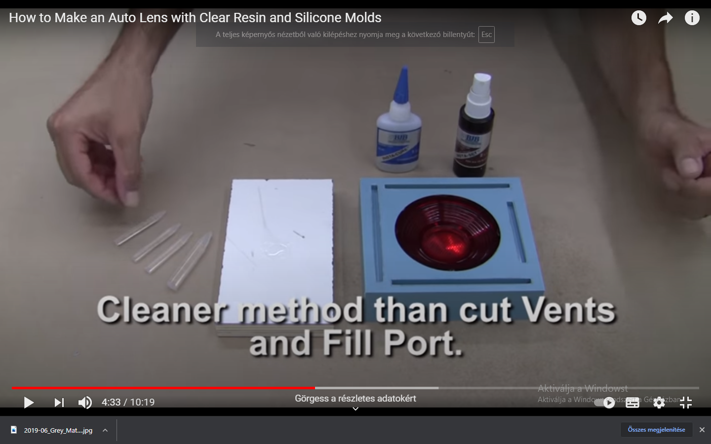

a 4. perc utáni szellőző csapokat akarom m igy rögzíteni , nekem nem sikerül .
3vv2btrhv
Semmit ne titkolok , nem értelek ? [#conf]
3vv2btrhv

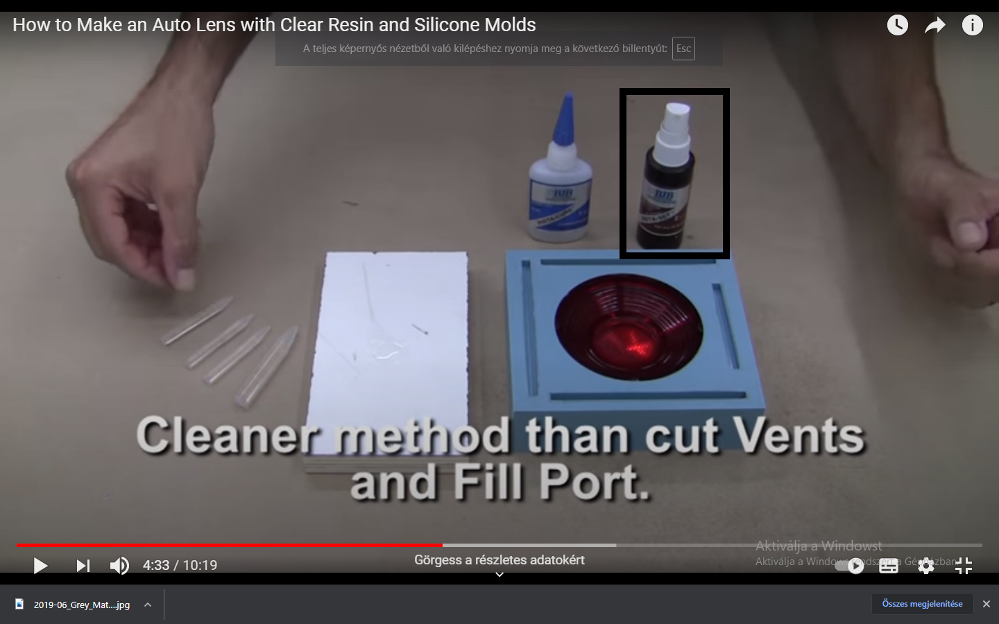

Itt van be jelölve az aktívatok , de a videon nem látszik amikor be fúja , egy másik videón nagyon jól látható hogyan használja , de azt meg nem találom .[#wilting]
Én úgy látom hogy nem kell csak egy csepp ragasztó ami bontható utólag, palmatex?
3vv2btrhv
Igen a bonthatóság nagyon fontos , és ne tegye tönkre a mintát ( sajnos volt rá példa , hogy a minta sérült )Palmatexet nem használtam még erre a célra .
Vagy estleg az UV-s ragasztók!
Vettem abból a kék kupakosból amit a TV-ben rámtukmáltak,csalódtam benne mert nem lett kemény, de rögtön kötött az UV fénytől, ez pont ilyen híg víztiszta anyag, mint a videón, és ezt biztosan le tudod venni.
3vv2btrhv
Nem nézek TV-ét .[#nyes]
Én szoktam csak, sajnos a sport csatornák is tele vannak reklámmal.
Tudnám még ajánlani a Technokolrapid-ot.
Azt az egy csepp ragasztót rá tudod tenni a ragasztópisztollyal is, megvárod míg kihűl aztán levágod róla a felesleget, ráfújsz hőlégfúvóval és odanyomod, már kész is.
Gumiöntés után simán lejön.
