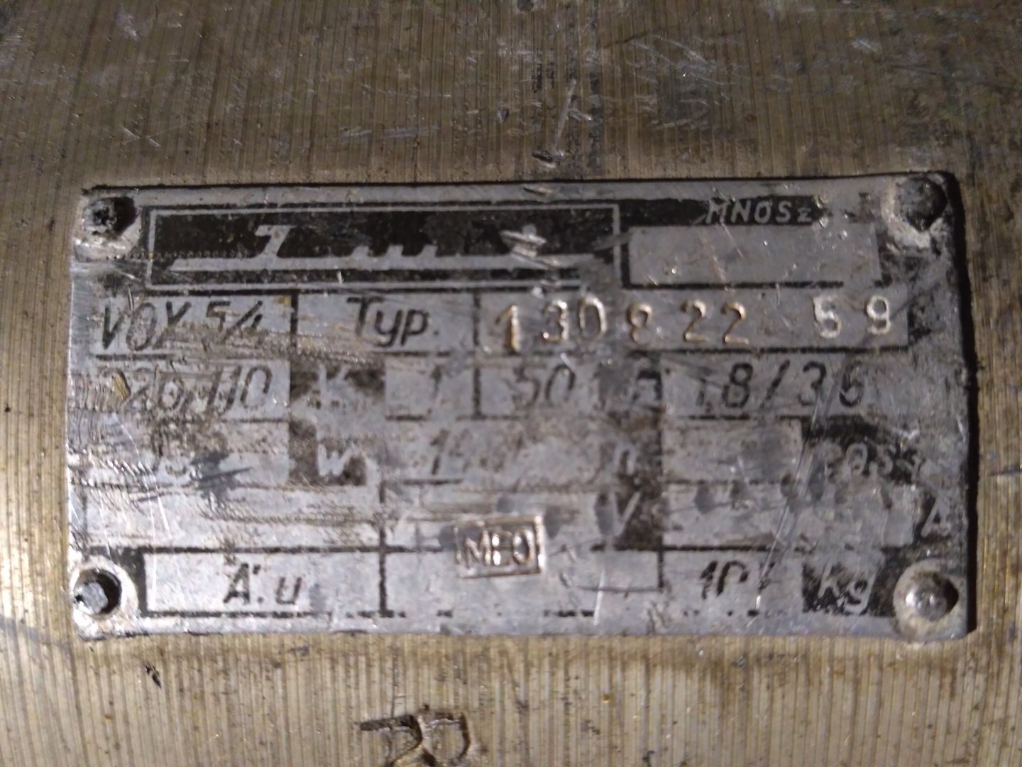

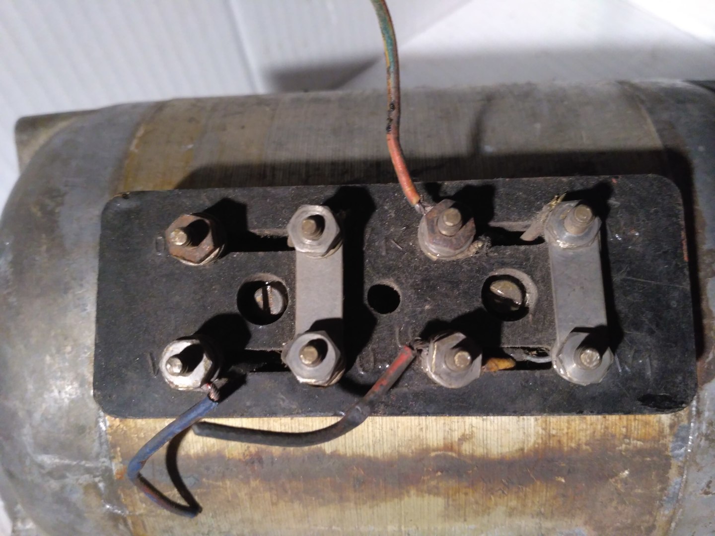

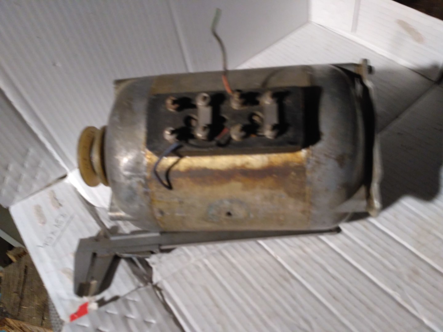

No elegem volt már a mosógép motor témából! Próbálok most szelektálni a motorok között. Itt ez a motor, ez is a mosógép motorok között volt és szeretném nyakon vágni de előtte kérdezek. Ez egy 3 fázisú Imi motor , Nem látni az adattábláján hány wattos. 220/110 V-os. Látszik kondenzátorral volt bekötve valamikor. Ismeri valaki ezt a motort ill. a bekötését. Fáradt vagyok, nincs most kedvem még gondolkodni sem ezért nem műkszik most a tekercsek kivezetéseinek a kimérése.
Ha tényleg mosógép akkor gyanús, hogy kétfordulatú motor két teljesen különálló tekercseléssel.
Az nem tudom, hogy mosógépben volt-e, nem is emlékszem hogyan került hozzám. Az adattábláján ami elmosódottan de valamennyire kivehető - 220/110 V   1,8/3,6 A  és csak egy fordulatszámot jelöl talán, de nincs is több hely ott, az pedig 1480 f/perc.
Ott az MNOSZ .
Nagyon régi egyfázisú mosógép motor .
Betekercselt ellenállású segédfázisos lehet .
Madzagot rá , pörgetni :)
Nem inkább 3 fázisú motor csak kondenzátorral üzemeltették?[#nemtudom] A súlya 10 kg.

Alap fúrógépmotornak ,áttekercselésre ,erős lesz .

Ja , akkor tényleg 3 fázisú lesz .

Én még tekertem is át ilyet .
 Azért lehet nyóc kivezetése mert soros párhuzamos kötéssel lehet megoldani a két feszültséget .
