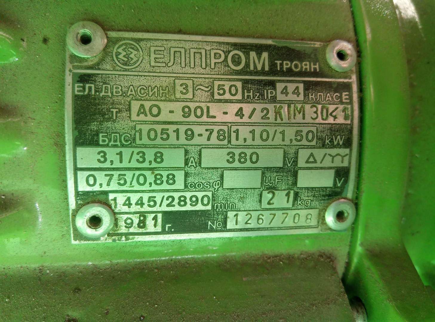

Szeretnék kérni tőletek egy kis segítséget!
Itthon csak 1 fázis áram van, ezért frekvenciaváltóról üzemeltetem az összes gépemet. (E2N eszterga, FP asztali fúrógép, köszörű, stb)
Venni szeretnék egy bulgár gyártmányú gépi keretes fűrészt, aminek elvileg dahlander motorja van. Kép alapján meg tudjátok mondani, hogy hogyan tudnám bekötni (3x220V-al), vagy marad a motorcsere, vagy motor áttekercseltetés?
Előre is köszönöm szépen!

Többféle megoldás szóba jöhet, a legegyszerűbb ha mindent eredetiben hagysz és 33 Hz körül hajtod. (az U/f karakterisztikát értelemszerűen kell módosítani, 33Hz/max. kimenő fesz)
kb. 1900/950-es fordulatod lesz és ugye csökkentett teljesítmény.
Én így használtam a marógépem évekig.
Vagy 230/400 V-os autotrafó és 3/3 fázisú frekiváltó.
Vagy kondis feszültségkétszerező és 3/3 fázisú frekiváltó, de ez már bonyi egy átlag polgárnak, és nem is mindegyik frekiváltóval lehet megcsinálni.

Elnézést kérek, nem teljesen értem! Eddig sima 220/380V-os, delta/csillag kapcsolású motorral volt dolgom, azokat simán be is kötöttem, deltába.
De itt 2 fordulatú motorról beszélünk ami delta/csillag-csillag.
380V deltába vagy csillagba kell kötni?
Miért pont 33 Hz frekvencia legyen a maximum? Nem lesz kevés a 3x220V neki? Nem fog tönkremenni a frekvenciaváltó?
Dahlander motor, itt nem tudsz átkötni semmit, nem is kell ez benne a lényeg.
A fordulatátkapcsolót -vagy kontaktorokat- kell a frekiváltóval megtáplálnod.
Természetesen csak kikapacsolt frekiváltó mellett szabad majd átkapcsolnod.
Azért kb. 33 Hz mert az U/f karakterisztika szerint kb. ehhez tartozik a 230-250V amit az 1 fázisú bemenővel rendelkező frekiváltóból maximum ki tudsz nyerni.
Azt nem tudom a gépe egyéb vezérlése hány voltról megy, de gondolom nem lehet egy fűrész valami bonyi dolog.
A te motorodra nem értelmezhető a csillag/delta átkötés. Az belül van valahogy, te azt kívülről dahlander motorként látod.
A korrekt 400V bemenetű frekiváltó 33Hz frekinél ad 230V kimenő feszültséget. A te 230V bemenetű váltódnak ez a maximális kimenő feszültsége így eddig teljesen korrekt módon tudod a motorod meghajtani. Vuheted feljebb a frekit de ott már a kimenő feszültség egyre jobban elmarad a kívánt értéktől, azaz forog a motorod de jóval kisebb a kimenő teljesítmény, azaz túlterhelheted a motorod, ezért feltehetőleg letilt majd a váltó. A freki váltónál nem jó a gyári alap beállítás mert a max kimenő feszt nem 50Hz hanem 33Hz kell kiadni. Így már érthető?
