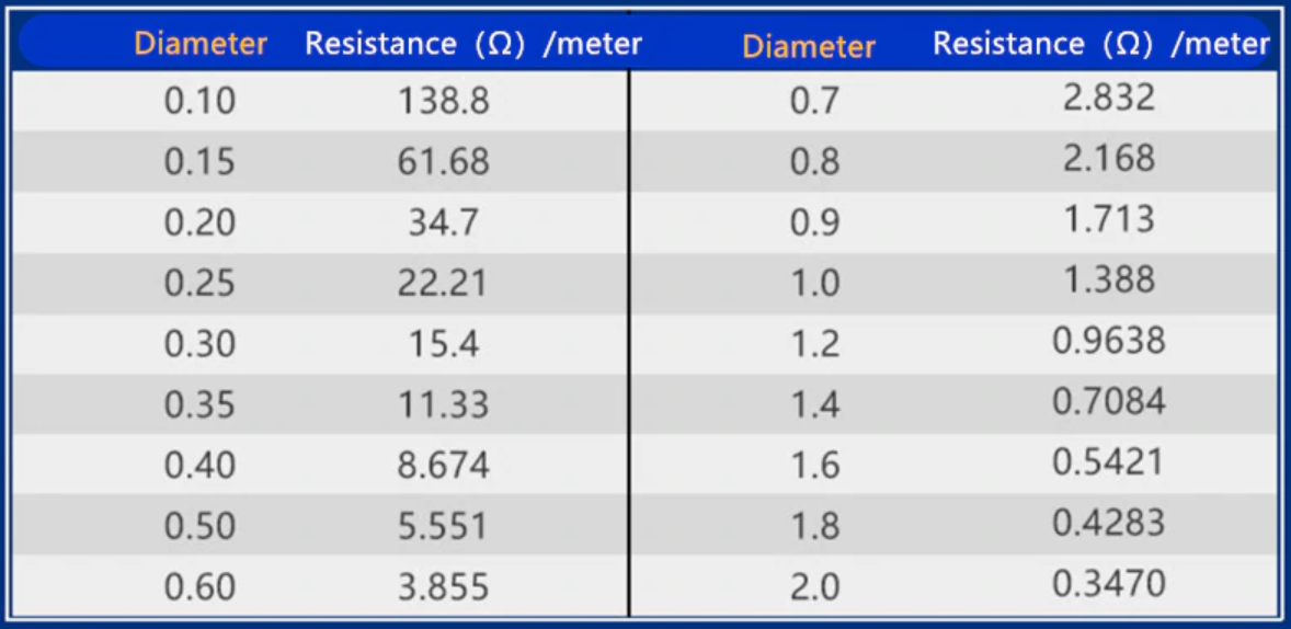

Milyen huzal atmero javasolt EPS szeleteleshez?
Van egy 65W-os 19V-os laptop tapom. A tablazat szerint jol sejtem, hogy legalabb 0.6-os atmero szukseges 1200mm hosszon? Nem vastag az vagashoz? Kell keresnem egy 90 vagy 120W-os tapot?
Nem ártana egy áramgenerátor hozzá. Mert ahogy melegszik a szál változik az ellenállása, ahogy vágni kezdesz a polisztirol hab meg visszahűti. A vágási sebesség is befolyásolja a szál hűtését. Áramgenerátor nélkül össze vissza fog változni a hőmérséklete a szálnak így hol vékonyabb hol vastagabb lesz a vágás vonala.
Attól függ, konkrétan mit szeretnél vágni vele. EPS táblák szeleteléséhez/darabolásához jó a vastagabb is, mert 1-2 mm eltérés pl egy homlokzati hőszigetelésnél nem számít. De ha finomabb munkákhoz kell (bár azt XPS-ből szokták vágni) akkor 0.3mm praktikusabb.
Mint azt [#3111@RJancsi] javasolta, célszerű az áram stabilizálása - de legalább valami lehetőség a közel ideális feszültség beállítására.
Koszi! Akkor rendelek egy DC-DC konvertert. Ezt pedig megfelezem es veszek egy 0,4-es tekercset.
Kanthal huzalt vegyél annak ~1% változik 100C fokon ként az ellenállása 1300Cˇ-ig.
