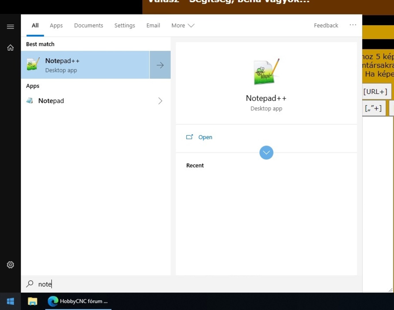

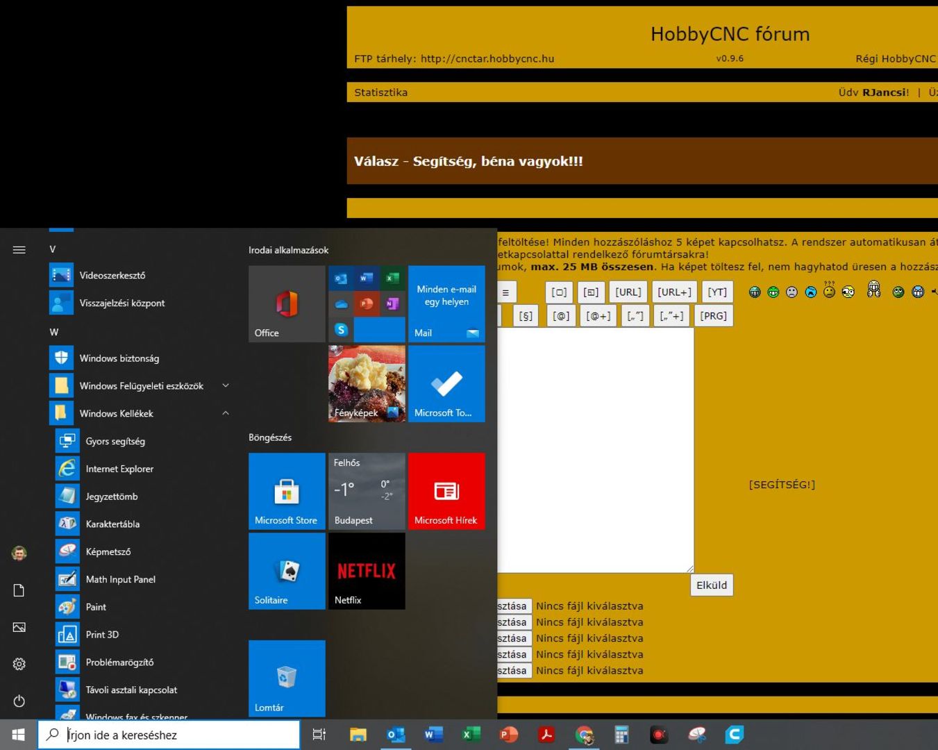

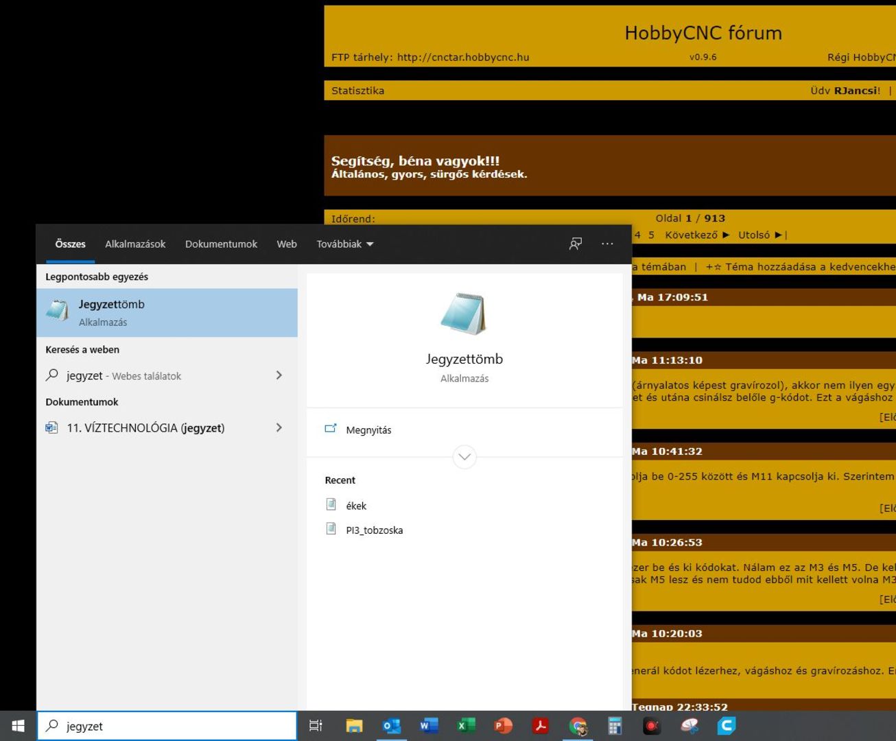

Win10-ben hol van a jegyzettömb ?
Ha a kereső ablakba elkezded beírni akkor is feljön, egyébként a Windows kellékek-ben kéne lennie.

De ha pl. egy g-kódot tartalmazó fájlt szeretnél szerkeszteni vele, az intézőben a fájl névre jobb egérgomb, a felugró ablak tetején "társítás", az újabb felugró ablakban meg ott kell lennie a jegyzettömbnek is. Ha ráklikklesz azzal fogja megnyitni a fájlt.

Jogos a kolléga kérdése. Régen notepad volt, most már editor lett a neve.
Nálam nem. Mondjuk én Notepad++ párti vagyok.
