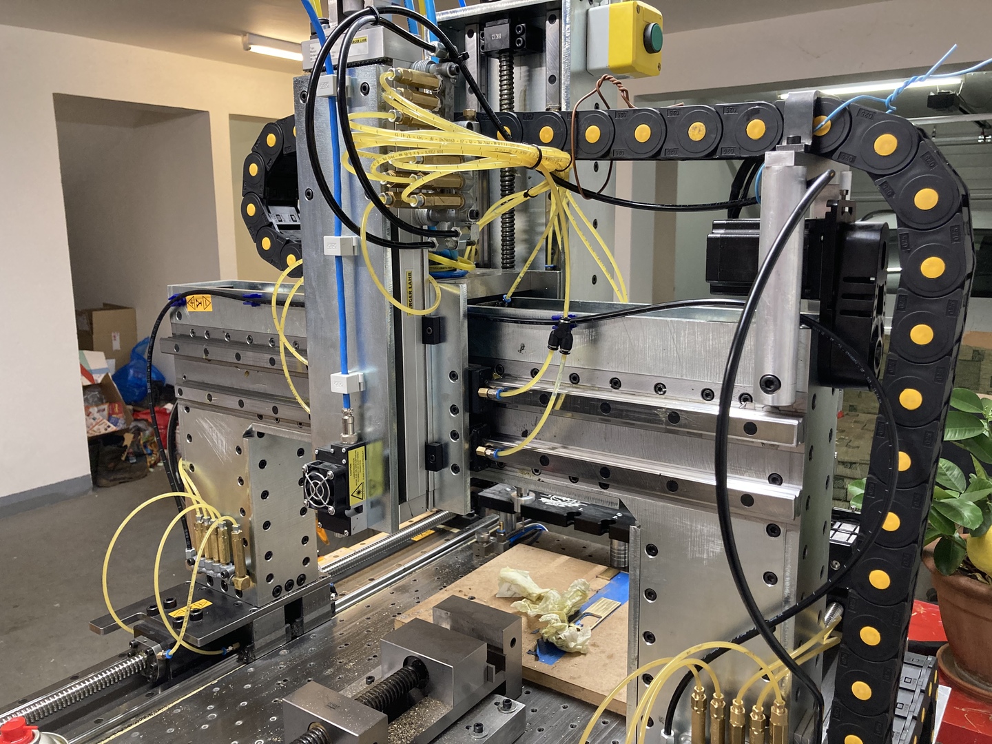

keresek valami görgősor félét, amivel 6mm-es zsírzótömlőt tudnék kordában tartani, hogy a megfelelő irányba mozduljon.
Ilyen kis méretben létezik egyáltalán?
Rohadtul merev a cső, ezért körben meg kell támasztanom, gyakorlatilag egy gyűrűt képezve.
Köszi
Hja, van energialáncom, a betáp zsír ott is megy, de ami visszajön az X tengelyen lévő zsírzótömbökre, azt kívül szeretném vezetni, mert sokkal egyszerűbb az útvonal.
Csak ugye itt egy szakaszon vezetni kéne valamiben, ami nem súrlódik.
Na majd kitalálok valamit.
Dobnál fel egy képet, amin látszik ez az útvonal?
Mert nem tudom a fejemben elképzelni, pedig nem is ittam.

Egyébként, én is megnézném azt a fotót.

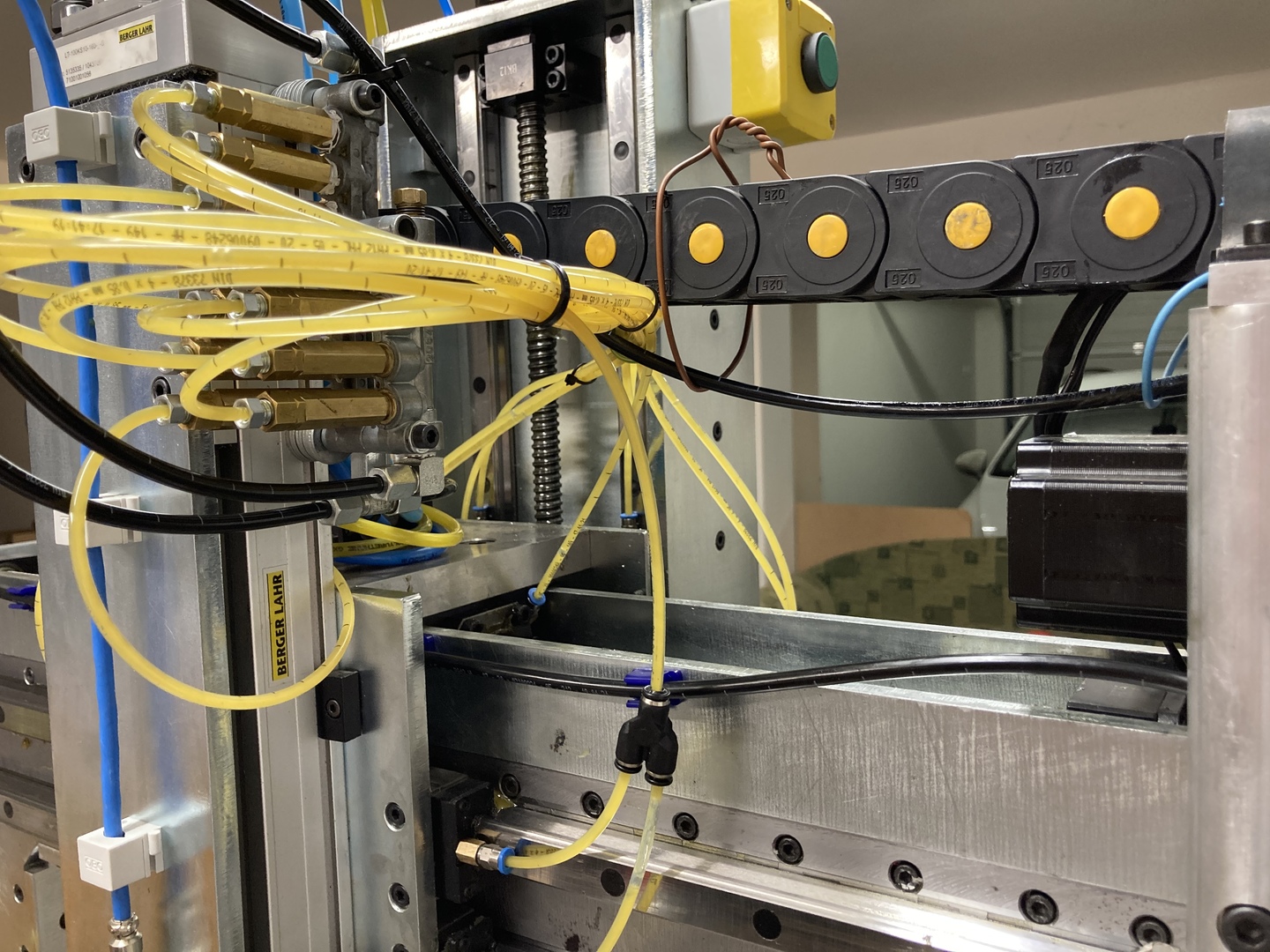

A felső 6mm-es cső az, amelyik mozogni fog az Y tengellyel együtt, ideiglenesen föl van kötve az energialáncra, ide kell valamit tennem, ami megvezeti majd.
Azt az energialáncba kell berakni ott van jó helyen [#kacsint]
onagy
Hasonló feledatra, megvezető illetve törésgátló céllal én bowdenkülsőbe fűztem a csövet, igaz az némileg kisebb átmérővel rendelkezett. Valami hasonló spirál lehet itt is a megoldás...

Na ez jó, nekem is eszembe jutott, de ilyen vastag belső átmérővel nem tudom van e [#fejvakaras]
onagy
A linkben lévő elvileg teflon belső csöves, talán nem is kell bele extra.
Én is befűzném az energialáncba, sze annyira szép a gép többi része [#kacsint]
