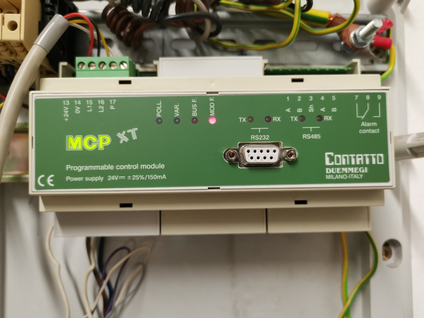

Keresek a képen látható "PLC" - hez szoftvert és kábelt.
