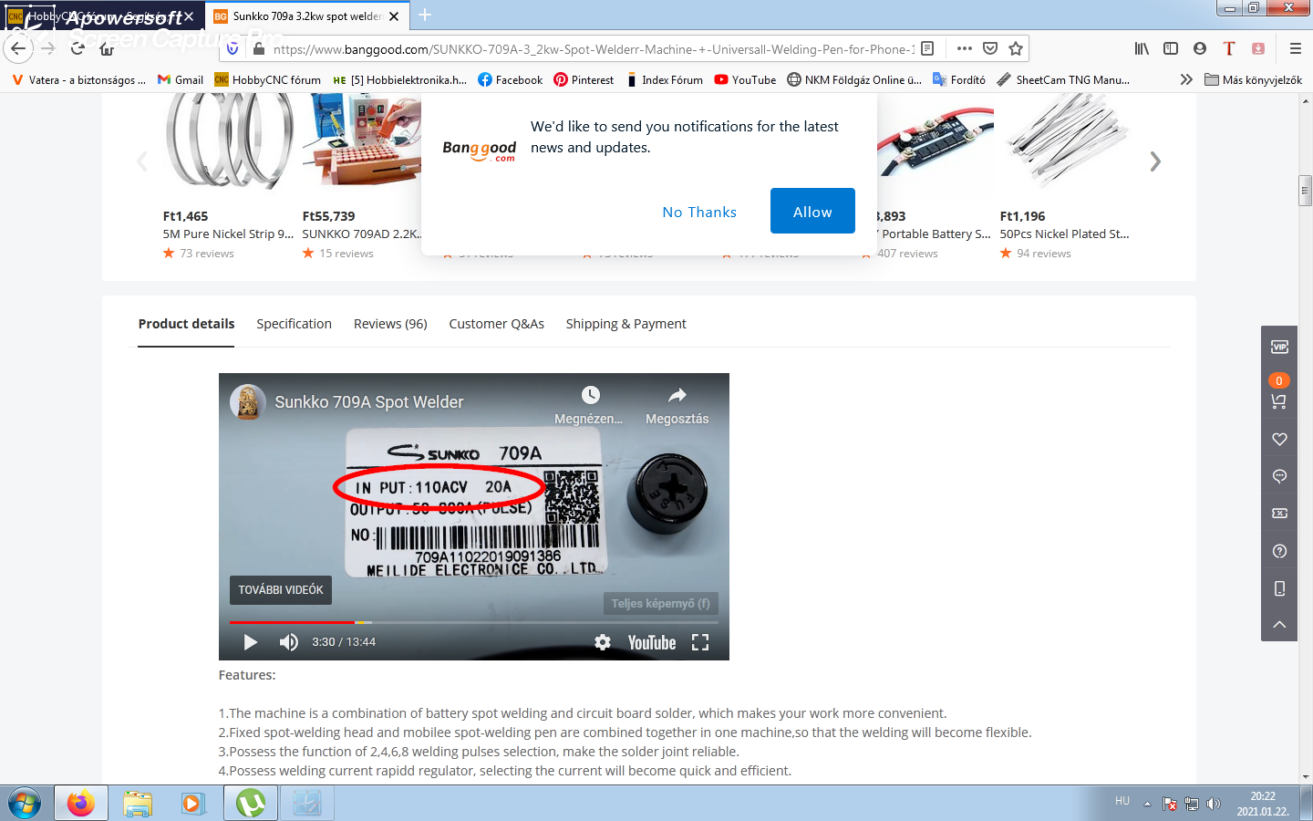

Idézhttps://www.eevblog.com/forum/reviews/sunkko-709a-spot-welder-teardown/
Amit belinkeltél az 110 V-os. De tanulságos ugyanis ott 20 A-es biztosíték van megjelölve. 230 V-os gépnél akkor 10 A is bőven elégnek kell lenni. Amúgy a videón is látszik, elég kis trafó van benne, ami persze "túlhajszolva" van mint általában a ponthegesztők mivel kis BI.-vel működnek.

Csikarc, igazad van, átsiklottam, hogy 110 V-os az idézett fórumon lévő.
