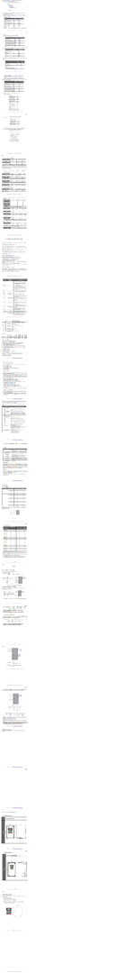

Segítségeteket szeretném kérni a következőben.Van egy frekvenciaváltóm,3 fázisú 3x380v be és 3x380 v ki ,2,2 kw os.Hogyan tudnám bekötni ,hogy külső potméterrel ,és ki be kapcsolóval tudjam vezérelni a frekiváltót.Nem találtam pontos leírást sehol sem erre a tipusra.Aki ért hozzá ,kérem ossza meg velem,nagyon hálás lennék érte.,hogy pontosan melyik portra kell kötnöm a potit és a kapcsolókat.Kínai E300T400220BX0 a pontos tipusa.Mellékelem a leírását is.Nagyon szépen köszönöm,annak aki válaszol.
csaba2008
Sajnos pdf fájlt nem lehet feltölteni,ezt meg nem lehet látni.
Én már vak vagyok ezt a leírást nem látom jól [#conf][#nevetes1]
