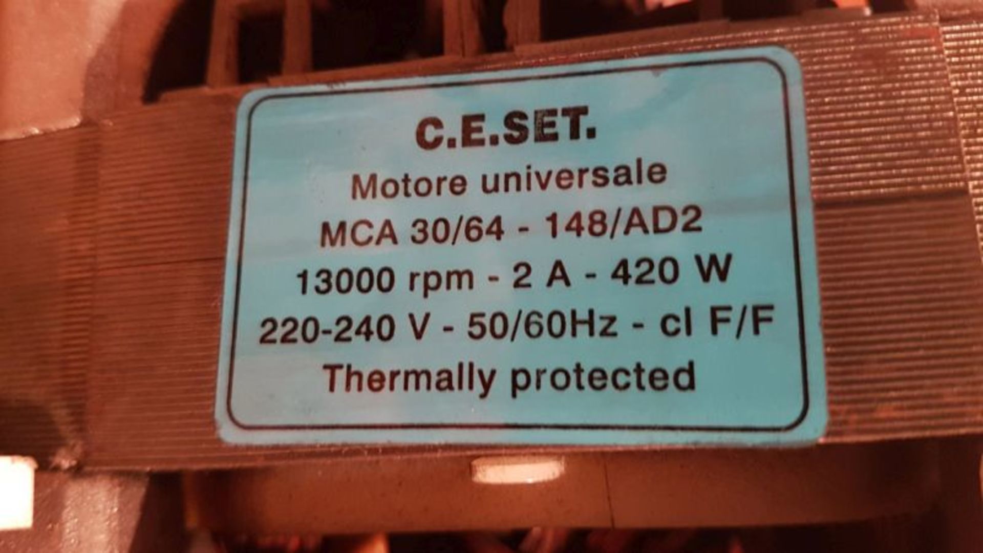

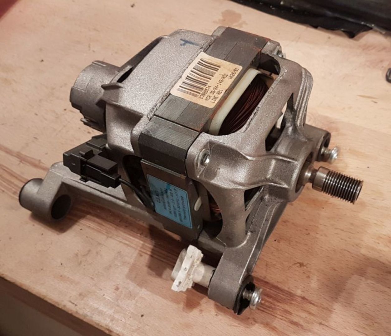

Köszönöm a választ! Tehát ha jól értem a relé tekercsén át van vezetve a főfázis tekercsének árama. Esetleg jó lehet helyette egy automata mosógépből kibányászott motor ? 13e a fordulata, de az áttételt meghagyva kb. ott lennék amit javasoltál.

Jozs, ennek az általad mutatott motornak nagyobb fordulaton nagyon kicsi a nyomatéka. Minden alkalommal amikor megterheled le fog esni a fordulátszám erőteljesen.
 Az én gérvágó körfűrészemben is kefés motor van, mint a flexekben, és mint amit linkeltél, de az enyém 1400W és valami 35.000 ezres fordulata van, és azt lassítják vissza kb 2000-3000-es fordulatra valami 1:14-es áttétellel. Így lesz neki nyomatéka is.
