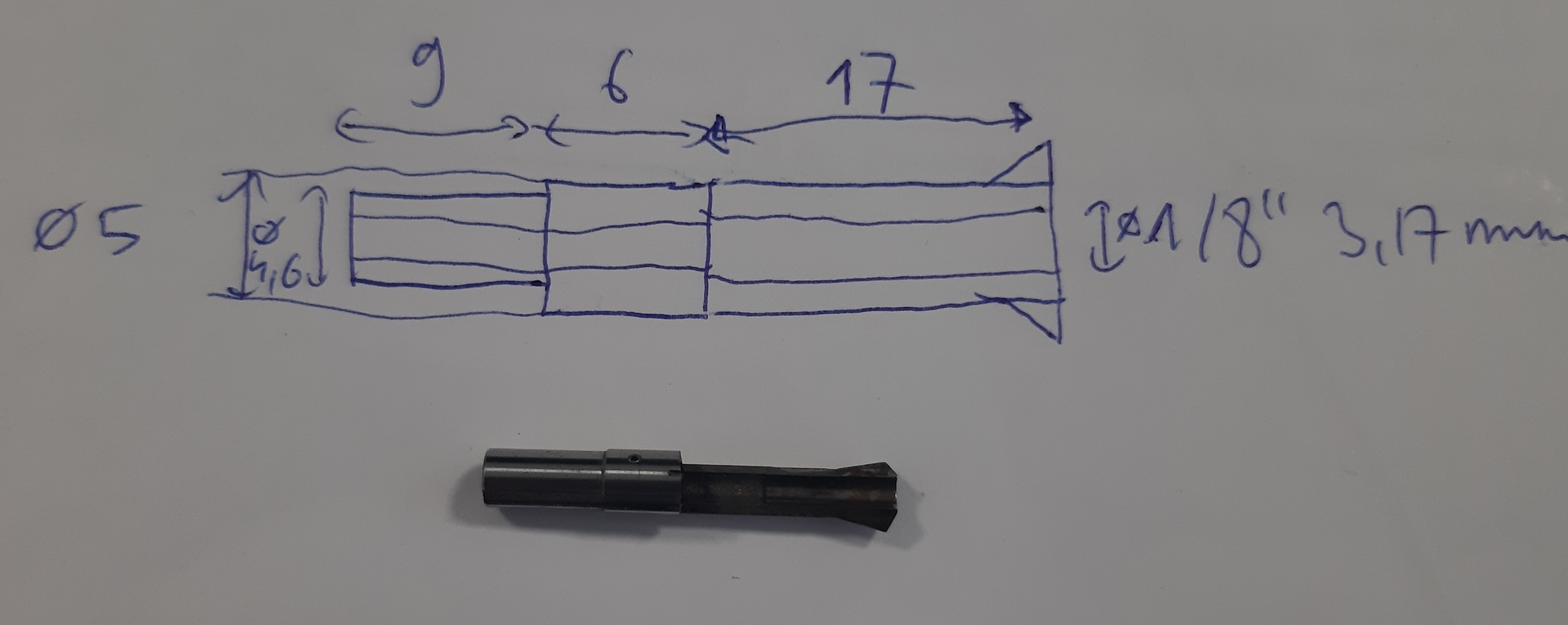

Hogy hivják és hol lehet kapni ilyen méretű maró befogót?
keresd Barna Tamást, nem mesze lakik tőled.
