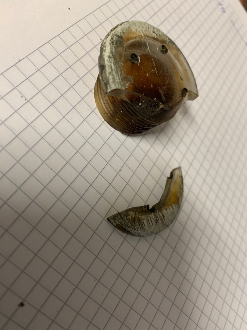

Ilyen olajkémlelő csavar nem tudjátok hol lehet beszerezni?
E2N esztergához.
Milyen menet van rajat? Itt van 3/8", 1/2", és 1 " méretű.
Szasza43
Úgy mértem 26x1,5mm
Kösz a segítséget.
Szasza43
Úgy mértem 26x1,5mm
Kösz a segítséget.

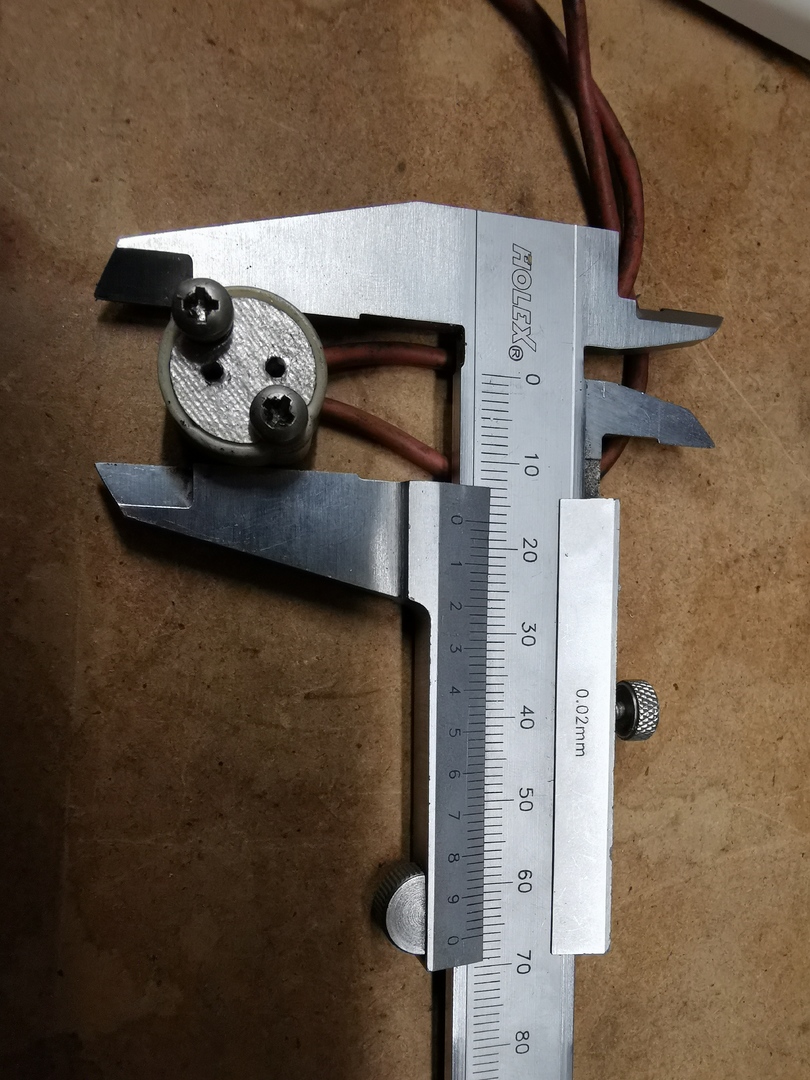

Ennek az izzó foglalatnak mi a neve? 24V 75W-os izzó vagy ennek megfelelő LED kellene bele.
GU-5 a legvaloszínübb.
Révész Richárd

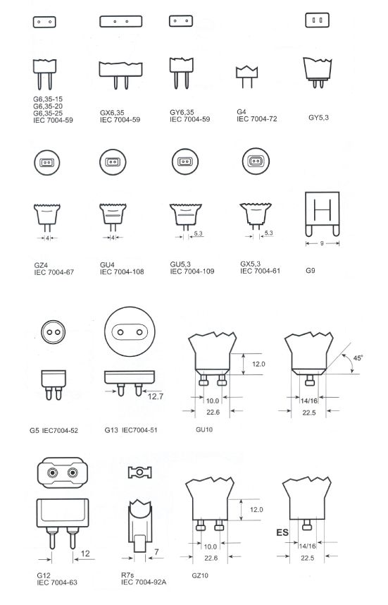

Itt egy tábla [#vigyor0]
A méretei alapján (a képernyőn mérve) GY6.35-ös foglalat.
GY6.35 24V 75W-os halogén izzót minden valamire való villamossági szaküzletben kaphatsz, de ekkora fényerejű LED-et nem valószínű. Kb 15W-os LED kellene a teljes meghajtó elektronikával, aminek a mérete már nem akkora mint egy nagyobb babszem - vagyis szerintem ilyen állatfaj nincs is...
