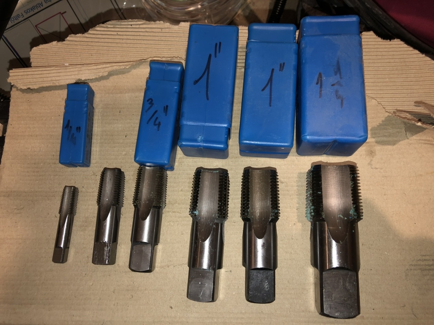

A másik dolog ami nagyon foglalkoztat, hogy egy belsőmenetvágó ami kúpos colos menetet vág, valószínűleg képtelen lennék behajtani, mert egy idő után az összes menet felfekszik és nem fogom tudni tovább tekerni.
 Voltam olyan meggondolatlan, hogy tavalyelőtt ősszel amikor Kínában voltam vettem egy egész készletet 1/4-től 1és1/2-ig.
 Még azóta nem próbáltam, de nem is fogom.
 Van párhuzamos belsőmenet vágóm, azt már többször is használtam 1/2 colon, ott mindig 1-2 menetet vág egyszerre, de a kúpos szerintem halott  ügy, pláne kézzel.

Amelyiket én ismerem az két darabos ; az első lépcsős menetfúró, a második  kúpos, és működik!

Ez egyrészes.
Magyarországon nem is tudom, hogy be lehet-e szerezni.

Ilyet még nem láttam . nálam UNC , inkább UNF  kupos volt .
J-Steel
A német din szabványban van Rc néven. 1:16 kúpossággal
ISO 7/1
DIN EN 10226/2

Külső menetre van a kínai cső menetmetsző készlet az kúpos menetet vág .
Ezek is csőmenetnek néznek ki szerintem , de kúposat én sem láttam még ,menetfúróban .
