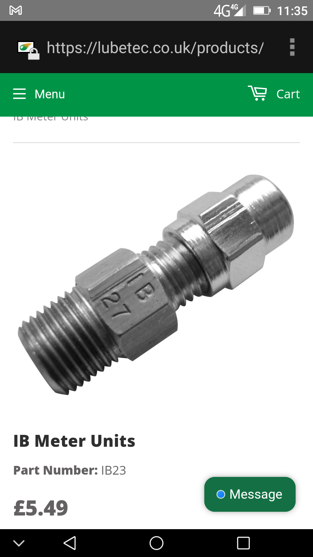

Nálunk milyen néven kell keresni ezt a fajta szelepet?
Ez a csapágyházba tekerendő központi zsírzó visszacsapószelepe?
Tulajdonképpen igen, központi olajozóhoz tartozk.
bundyland
Nem akarok hülyeséget írni, de a marógépem szétszedésekor én is így gondoltam(csak visszacsapó), majd amikor nem jól működött vettem észre hogy 3 féle szám volt ezeken és egy löketre mindegyik más mennyiséget engedett ki.
Szóval ez a meter unit a képen  szerintem szabályoz is.
Azt is tudom, hogy ez szabályoz is. Itt 3 egyforma van, köszörűgép orsó anyáit keni, de a 3-ból egy egyenlőre nem akar életre kelni, de majd felhívok olyan céget ahol kenőrendszereket árulnak, ott biztos van.
Akkor az euroscale tud szerintem segíteni.
Gondolom ott nincs progresszív elosztó a rendszerben.
bundyland
Az meg mi ?
De gondolom nincs. Van egy pumpa rengeteg ág és az ágak végén különböző "adagolószelep".
Az egy központi egység, ami osztogatja az ágakba a mennyiségeket.
