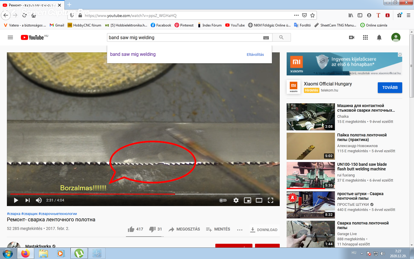

Két szalagfűrészem van, az egyikhez kaptam Amada lapokat annó, de ezek apró fogúak, és hosszúak a másikra, így kipróbáltam a hegesztést co-val, csak nem dobok ki 5db lapot, most már tódom -fódom, a törött fogas részt kivágom és hegesztek a helyére hibátlant.

De azért vigyázz, ne essél túlzott hibákba- lásd a videó ahol az illető elég sok hibát elkövet.

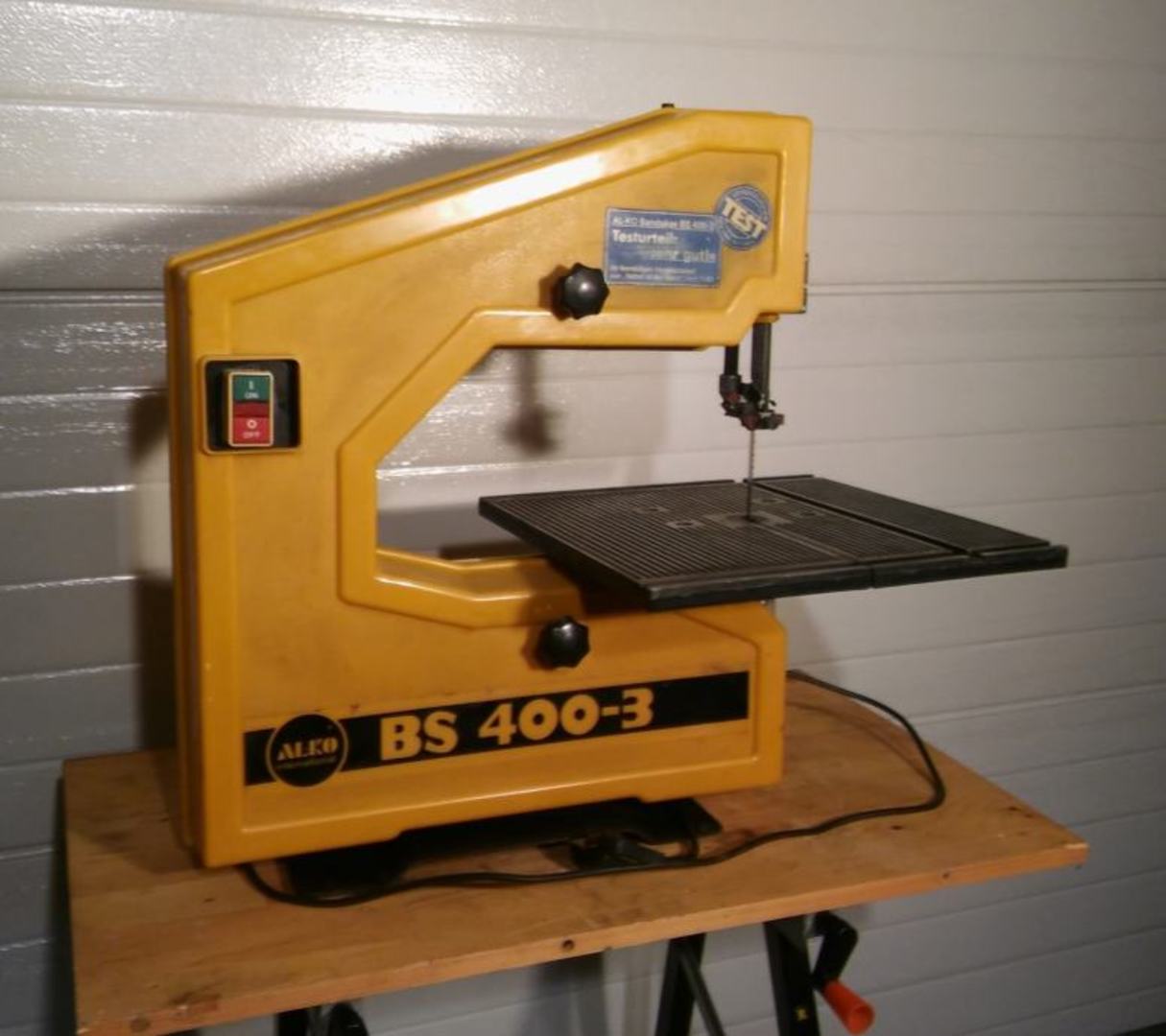

Ettől függetlenül sok gyártó készít ilyen kis kerekű masinákat. Érdekelne mások tapasztalata más márkákkal.
Hogy ne kelljen keresgetni az enyém:
IdézMAKITA 2107F
Megbékéltem vele, az elkészített kiegészítésekkel sokoldalúan használható.
Annyit azért nem megy, hogy térdig járnék a szakadt szalagokban. :)

AL-KO BS400-3. Három darab 160-as kerék 0.5mm vastag 6 és 10mm széles szalagokkal. Nincs agyon hajtva, néha-néha használom. Viszonylag hamar megjelennek a fogak tövében a kisebb-nagyobb repedések, aztán egyszer csak csatt-bumm, b@ssz... kuka [#rinya]
