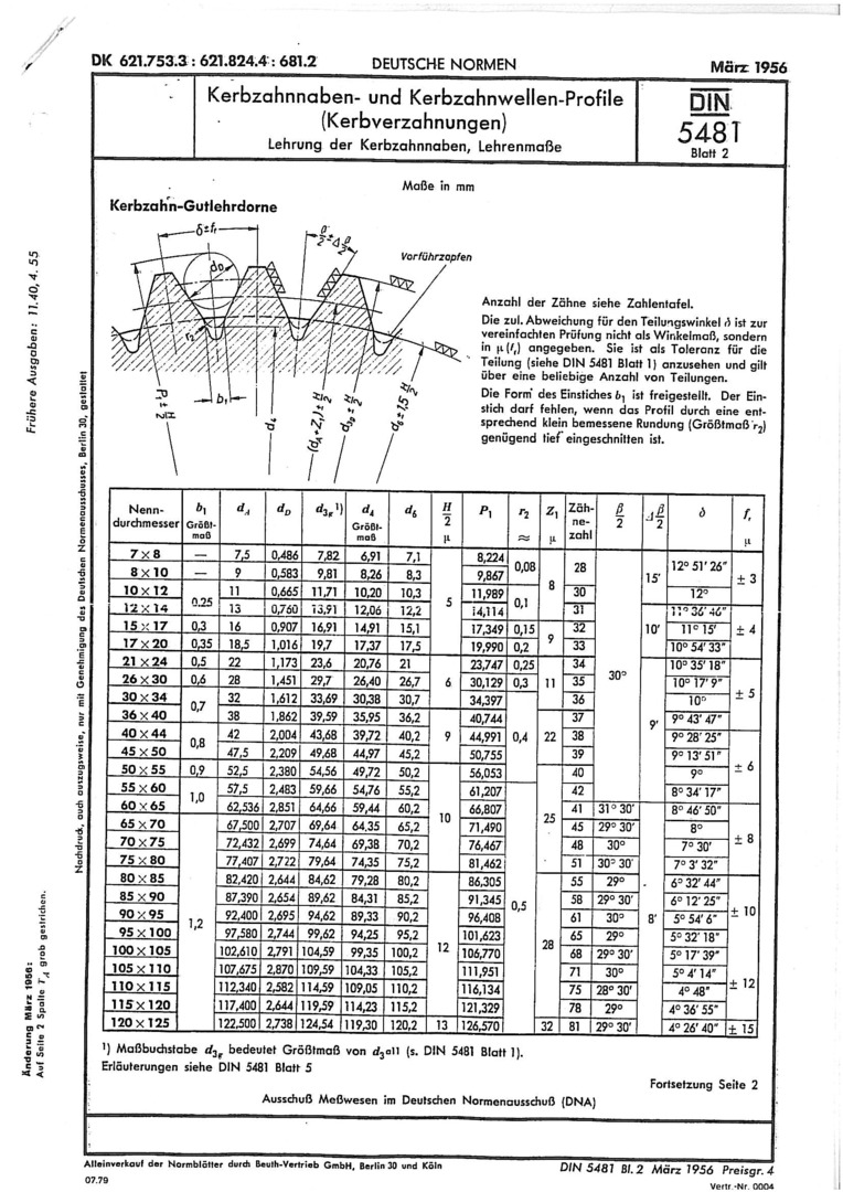

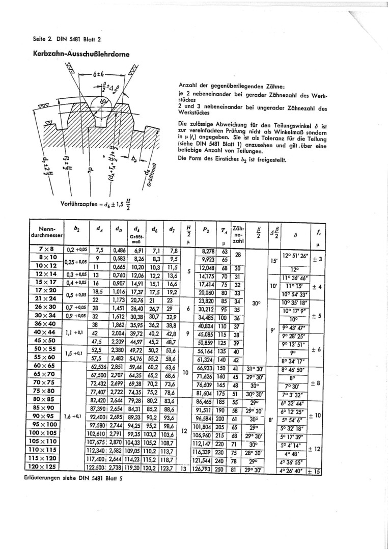

Ez a DIN 5481 : 2005 SERRATION SPLINES szabvány szerinti úgynevezett ,,Serrated shaft".
(A szabványból sajna nem találok ingyen letölthetőt.)
Igen, ez lenne a csúcs, de nem engedi látnom, vagy letöltenem a .pdf-et.
Ha nem találsz más lehetőséget, INNEN oldalanként kép formátumban(jpg) le tudod tölteni.
Elég jók, olvashatóak/értelmezhetőek a letöltött képek.
Nem tudom hány oldal/kép lenne összesen...
Nem vészes...nyolc lap az egész.
De nem is kell vele "bíbelődnőd", itt a nyolc kép  DIN 5481.

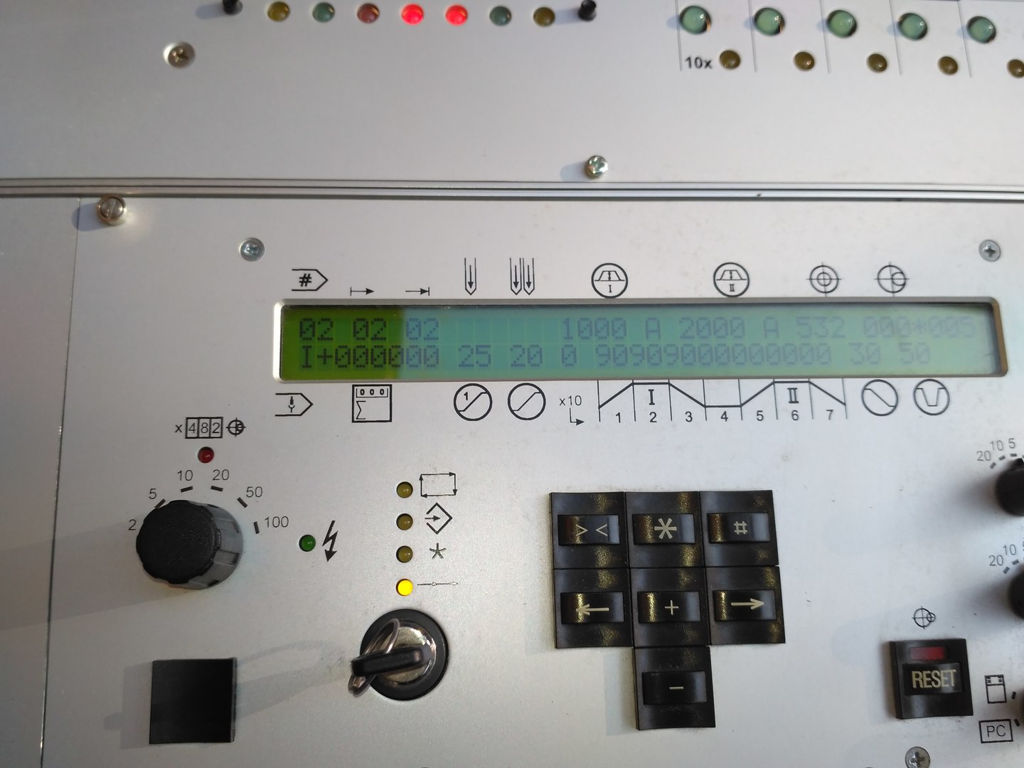

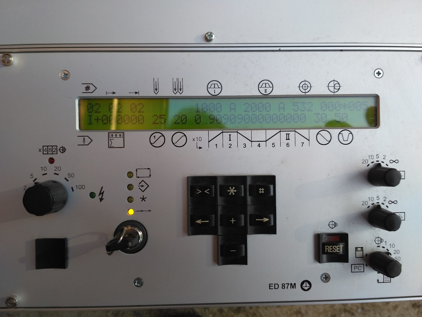

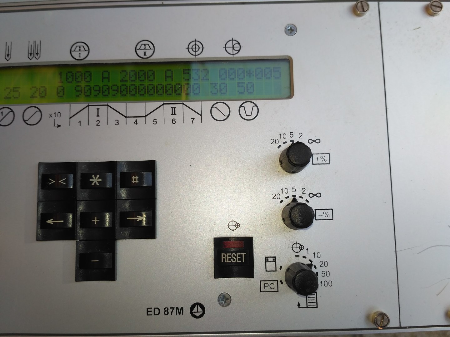

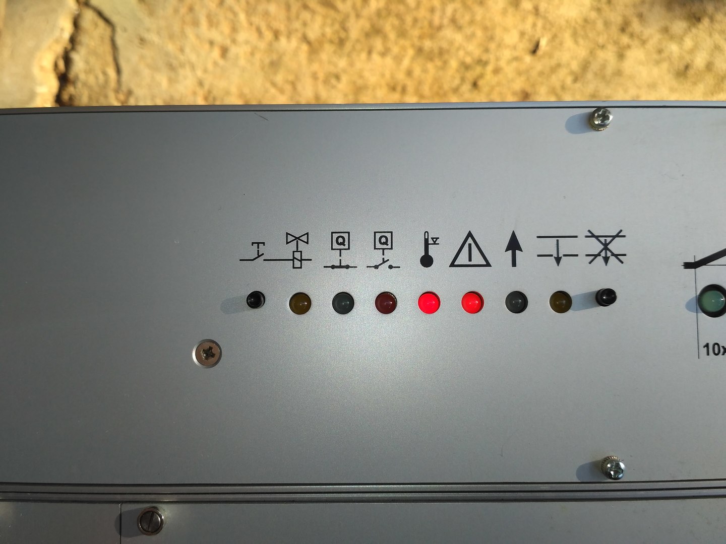

Találós kérdésnek is megfelel, legalábbis nekem rejtvény ezeknek a piktogramok jelentése. Ismeri valaki a Messer által használt jelölések jelentését?[#nemtudom]
Ha nem titok mit fog hajtani, hogy ragaszkodsz az eredeti tengelykapcsolathoz?
Vagy estleg csak szimpla ismeret bővítés a cél?
Lehet tippelni is a funkciókra mert nekem több kapcsoló jelzése is elég homályos.

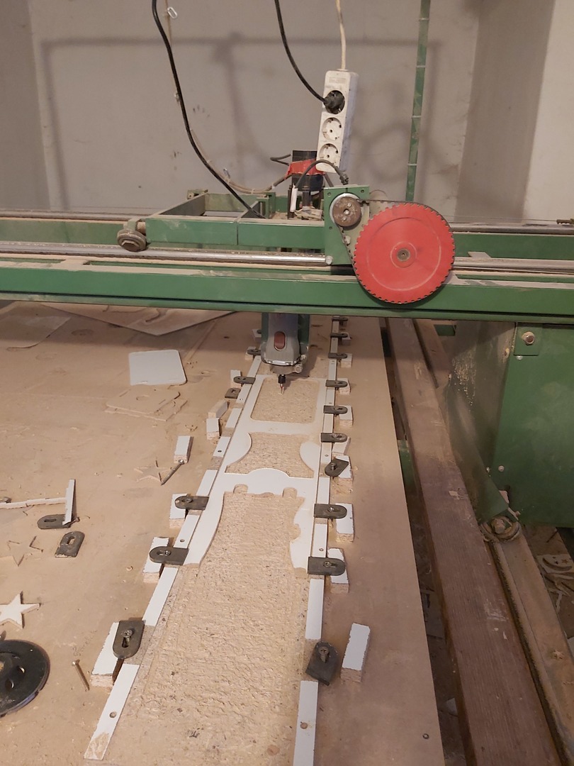

Segítséget szeretnék kérni. Van e olyan a fórumon aki dolgozót vagy ismeri a Powercontrol gépeket.Én  vettem egy ilyen gépet nincs sok tapasztalatom hozzá. Ezért kérném a segitseget benne. Csatolok képet a gépről. Köszönöm a segítséget.
